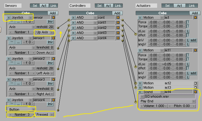

    también se puede utilizar el joystick en lugar del teclado. Para ello solo tenemos que seleccionarlo y nos encontramos con que tienen varias opciones.
    en esta imagen he puesto unas sencillas, que son las de ir hacia delante hacia atrás, derecha e izquierda. También he puesto una en la cual al presionar un botón suena un archivo (*.wav).
    En las de tipo axis (es el eje del joystick).
    Podemos seleccionar las diferentes direcciones.
    y en las de tipo button, pues lo que se consigue es que, al presionar uno de los botones del joystick crea una acción. (hay que considerar que cada joystick es diferente y tiene un número de botones diferentes). Yo en este he puesto que al presionar el número tres, se oiga un ruido.
