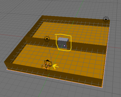

    Este tutorial es para conseguir abrir una puerta en el Game Engine. Solo tenemos que crear una escena simple en la qué podemos colocar una pared y un bloque que hará de puerta.
    Creamos una escena parecida a la imagen.

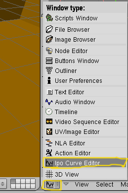

    Seleccionamos la puerta y le vamos a dar un movimiento de apertura, para ello dividimos la pantalla y abrimos la IPO Curve Editor.

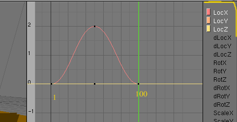

    Con la puerta seleccionada y en el Layer 1 presionamos la letra I y luego la opción Loc.
    Seguidamente debemos desplazar la puerta a la posición de abierto, o sea la movemos con G. Subimos los Layers a 50 y volvemos a presionar I y luego Loc.
Nombre: Puerta04b.jpg
Visitas: 1065
Tamaño: 46.7 KB
    Volvemos a cerrar la puerta otra vez con G y subimos los Layers a 100 y presionamos I y luego Loc. Nos quedará algo así.

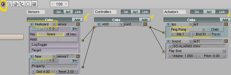

    Ahora vamos al panel del Logic (F4) la carita y le vamos a poner estos valores a la puerta.

    En la primera (Sensors) presionamos Add y se crea una ventana nueva con la opción Always activada. Debemos cambiarla a Keyboard (teclado).

    Y le vamos a indicar que tecla vamos a utilizar, para ello debemos presionar sobre Key y luego presionamos en el teclado la qué vayamos a utilizar; en este caso yo he presionado Tabulador (Space).

    Volvemos a presionar Add y creamos otra ventana y a esta le vamos a seleccionar Near. Y le cambiamos el valor de Dist: a 4.

    La (DIST) es la distancia desde la que podremos abrir la puerta.
    Los cuadros de los diferentes paneles se unen entre ellos seleccionando la bolita qué hay a su lado y se arrastra el ratón hasta la siguiente bolita y queda una línea qué los une.
    Controlers no hace falta tocarlo.

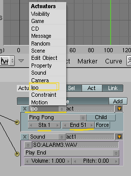

    En (Actuators) presionamos Add y seleccionamos la opción IPO y le ponemos los valores de la imagen. Sta 1 - End 51 y el valor Pin Pong.
Nombre: Puerta13.jpg
Visitas: 905
Tamaño: 60.4 KB
    Si queréis también le podéis poner un sonido.

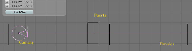

    La cámara: Para esta prueba he colocado la cámara en esta posición, vosotros podéis cambiarla. Aquí pongo una imagen de vista lateral.
Nombre: Puerta14.jpg
Visitas: 969
Tamaño: 39.0 KB

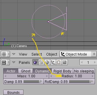

    Si os fijáis en la cámara se crea como un círculo que es el radio que hace colisión con los objetos, lo podéis cambiar a mayor o menor según os guste que la cámara esté más cerca o lejos del suelo. También podéis rotar un poco la cámara, para qué enfoque mejor los objetos.

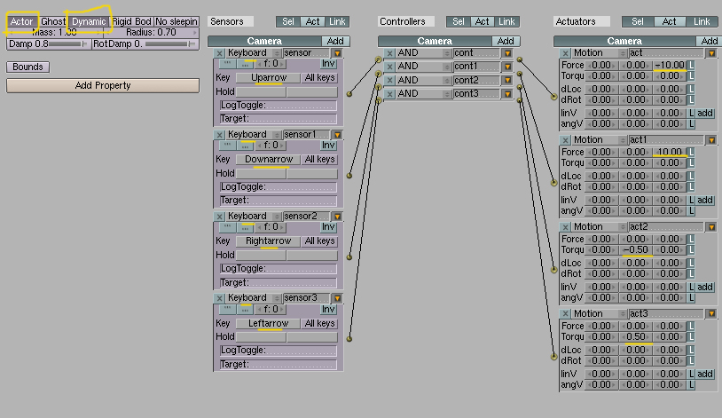

    Ahora vamos a darle a la cámara los valores para poder moverse. Para ello voy a utilizar los botones de las cuatro flechas. Adelante, atrás, derecha e izquierda.
    F4 (Logic) y presionamos el botón ACTOR y el botón DYNAMIC.
    Ahora los valores de la cámara: No voy a repetir lo mismo que arriba. Es casi igual, se presiona Add, se selecciona Keyboard y en Key presionamos la tecla a utilizar, y en los Actuators seleccionamos Motion y ponemos estos valores. (Los podéis cambiar si queréis probar otras velocidades).

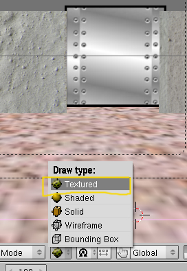

    Como el movimiento está en la cámara debemos elegir la opción de vista cámara con la tecla 0. Y si le hemos colocado las texturas correctamente, seleccionamos vista de Textured y presionamos el botón P para qué se inicie el juego (Star Game).

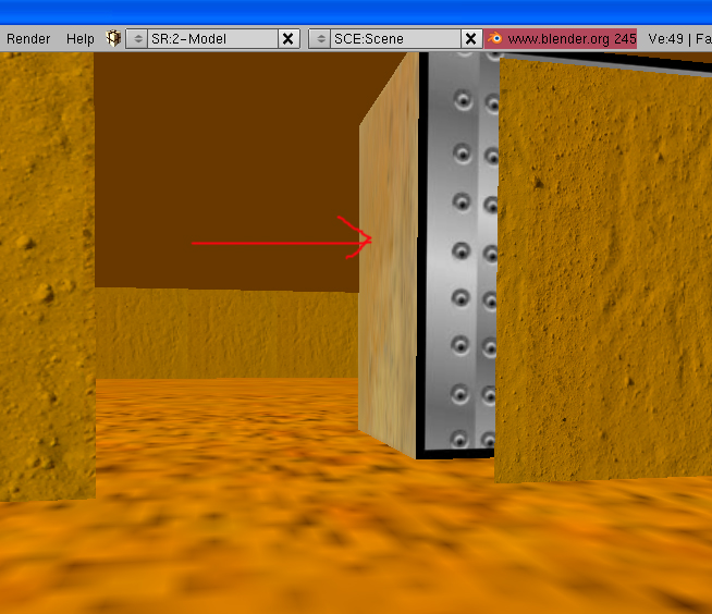

    Nos acercamos a la puerta y cuando estemos cerca presionamos tabulador (Space) y la puerta se abrira; si volvemos a presionar Space la puerta entonces se cerrara.
