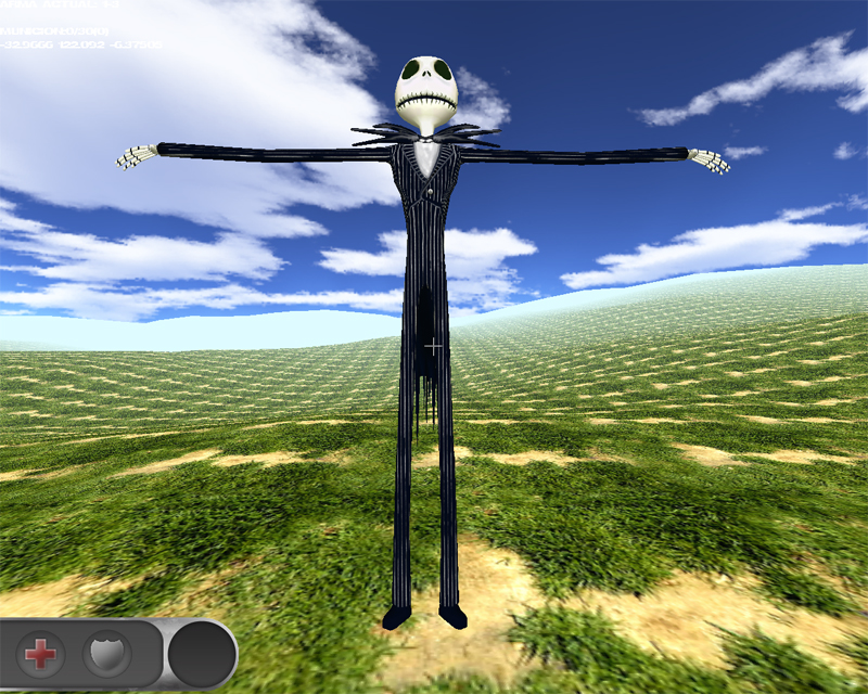

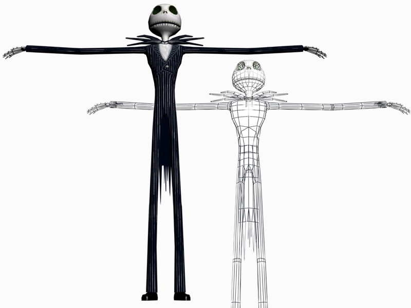

    Bueno, siempre me gustó este mensaje, pero soy novato y, aunque llegue tarde aquí está mi aporte.
    En esta screen tiene un UVW medio extraño en el fajín, pero ya está solucionado.
    A ver que os parece. Saludos.
    Posdata: a ver si esta tarde cuelgo un in game.

    Está muy bien, a ver ese in game.

    Esta guapo, es un personaje muy agradecido. ¿cuántos polígonos tiene? Saludos.

    Pues con el 3d exploration me dice lo siguiente: Vértices: 3916 (de lo que supongo 1305 tris). Faces: 3377. ¿Cuántos polígonos tiene? Aún no tengo claro esto de vértices, caras y polígonos, a ver si alguien me lo aclara. Saludos.

    Aquí el personaje en tiempo real, la Maya parece diferente porque el juego tiene una perspectiva exagerada, pero bueno, ya el modelo con los fallos corregidos. Saludos.
    Cuando un modelo es para videojuegos se tiene en cuenta el número de triángulos que tiene. Esto es porque los motores de juegos renderizan todo a partir de triángulos.
    La diferencia con el número de polígonos (o caras) es que los polígonos pueden estar compuestos por 3, 4, 5, lados. Así que para saber cuántos triángulos tiene tendrías que pasar el modelo a triángulos (en Blender es con Control + t, en otros softwares ni idea).
    La fórmula número de vértices/3 no funciona, porque los vértices no suelen formar parte de un único triángulo sino que sirven de final de muchas aristas. Saludos.

    Muy bueno, en que motor esta? En el de Blender?

    Es Blitz3d, por lo que dices Tintín y por lo que pone el visor de modelos de Blitz3d son 3477 triángulos finalmente. Gracias y saludos.

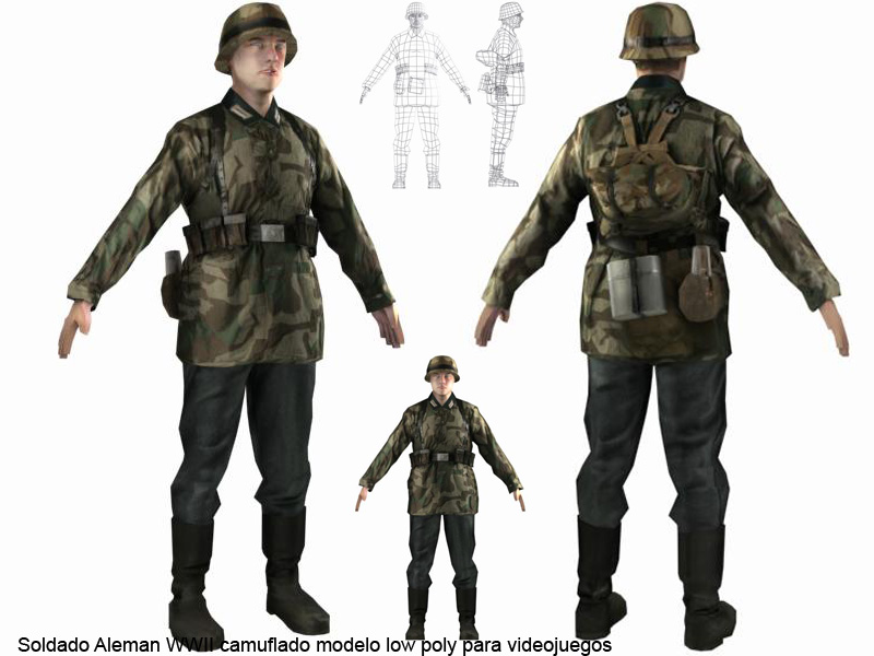

    3dmxion. Mi soldado.

    Gran trabajo, impresionante acabado.

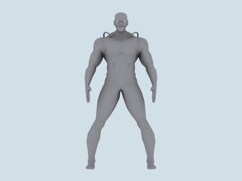

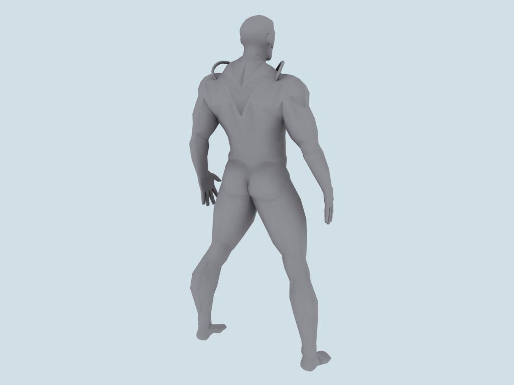

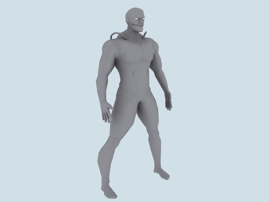

    Aquí les dejo otro personaje, sacado de los cómic de Marvel utilizando un blueprints que encontré en la web, espero que les guste.

    Vaya, están geniales. Seguid así .
