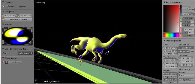

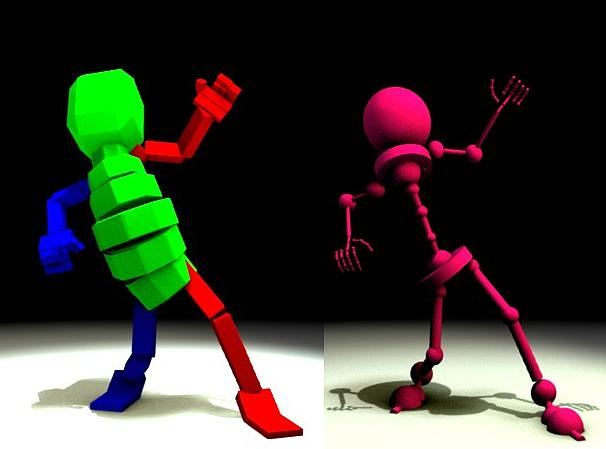

    Vamos a poder pintar luces. Light Paint:
    http://wiki.blender.org/index.php/us...or_light_paint.

    El lightpaint este es la propuesta para GSOC (Google Summer of Code) más absurda que se les haya podido ocurrir, esta herramienta seria más o menos interesante sí, por ejemplo, tuviéramos HDRI/ibl internamente en Blender, pero no es así, es como un generador de HDRI maps, pero no se pueden aplicar al render porque el render no lo soporta y, aunque así fuera para que quieres pintar luces? Es decir, un Lightmap lo usarías porque te da una configuración automática de luces de manera realista capturando los puntos de luces de una escena real y transpasarlos así a una escena virtual, pero. ¿pintar luces? ¿a tu bola? ¿con que sentido? ¿puede hacer algo esto que no pueda hacer con un par de luces manualmente? WTF?
    Aunque a muchos os pueda parecer una chorrada, a mí me acabáis de alegrar el día.
    Entre esto y los nodos se va a poder usar Blender casi casi como un software 2d.

    Pero. ¿pintar luces? ¿a tu bola? ¿con que sentido? ¿puede hacer algo esto que no pueda hacer con un par de luces manualmente? WTF?
    ¿has oído hablar de precomputed radiance transfer? ¿y de que las Spherical Harmonic pueden tener varios grados? (no pretendo ser un experto, simplemente me parece que no tienes clara la idea de cómo funciona este asunto).

    Pues igual es para poder animar la iluminación. Que yo sepa con Vertex Paint y bake shadows ya se puede pintar las luces en el BGE.

    Pero en mí pueblo a eso le llaman empezar la casa por el tejado, hubiera sido más productivo dar esos recursos a un proyecto que asiente las bases, como un propio ibl internal, y luego ya daría pie a utilidades como este Paint lights o cómo se diga, por ahora lo veo tan útil como un caballo cojo.
    En los GSOC (Google Summer of Code) los programadores pueden aportar lo que quieran, mera aprobación por supuesto para incluirlos en las próximas compilaciones oficiales, tanto si las herramientas son muy útiles o no, pero siempre estarán ahí cuando se necesiten.
    El código puro y duro y/o Cores internos de Blender siempre están en manos de todos para mejorarlo, cualquiera puede añadir, modificar y/o eliminar código y compilarlo, pero al ser escasos los que participan, normalmente los llevan los gurús fijos que conocen bien la estructura de Blender, los programadores fijos, que, por supuesto también lo hacen desinteresadamente.
    Si te parecen chorradas el GSOC (Google Summer of Code), compila una versión sin el Sculpt, producto de esta iniciativa. Saludos.

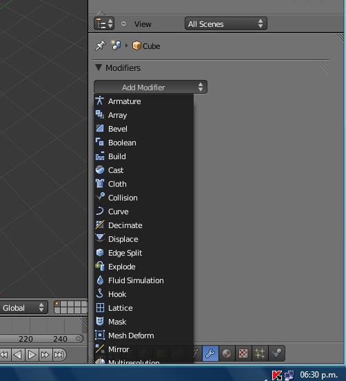

    Gracias por tu video Venomgfx, para hacer la piel utilice la brocha que muestras en él.
    Oh que bien, gracias, me alegra ya poder ayudar, esta tarde despachamos los DVD, por ende se empezara a desparramar por Europa pronto, seguramente Holanda los tendrá mañana ya que está más cerca, luego Bélgica, y tal vez jueves o viernes España?
    Pues cuando se trabaja en modo Sculpt y seleccionando solo una región concreta, cuando se quiere subir, bajar o añadir niveles de subdivisión el modelo se visualiza entero, perdiendo la selección, una forma de que está selección no se pierda y que podamos subir, bajar o añadir niveles de subdivisión es:
    . Ir a modo subobjeto Alt+b seleccionar la región que queramos y volver al modo Sculpt, de esta forma podrmos añadir, subir y bajar niveles de subdivisión sin perder la selección y también podremos utilizar la herramienta Control +Shift para visualizar u ocultar partes de esta selección.
    Básicamente hay 3 formas de ocultar la malla a la hora de esculpir:
    1 - La básica, Alt + b (que funciona en todos los modos) oculta la malla visualmente, pero internamente sigue dibujandola, por lo que no se gana ninguna ventaja en velocidad, es sólo comodidad.
    2 - únicamente en modo Sculpt, tenemos la opción Control + shift+leftclick, que nos corta la malla real, de esta manera ganamos mucha velocidad ya que no dibuja los demás vértices, sólo en los que estemos trabajando, desventajas: no afecta la otra parte de la geometría cuando usamos mirror XYZ. Cuando subimos/bajamos niveles, se resetea esta selección y vuelve a dibujar la malla completa.
    3 - La mejor opción creo que es usar el modificador mask, que con un vertexgroup definimos que parte de la malla a ocultar, y lo hace de manera real también (ver la cuenta de polígonos en el Header), aunque tiene el mismo problema que la anterior ya que no funciona con mirror, pero al menos podemos pasar de niveles de multires sin perder la selección.
    Antes de que empiecen las quejas el modelado con Sculpt será uno de los targets del próximo open movie Project, Durian, (de hecho, en la 2.5 ya está integrado el pasado GSOC (Google Summer of Code) en el cual se hacía posible la edición de la malla en cualquier nivel de multires, entre otras cosas). Saludos.
    Última edición por venomgfx; 06-07-2009 a las 11:59

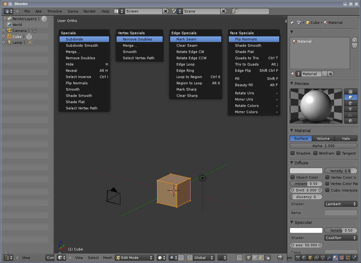

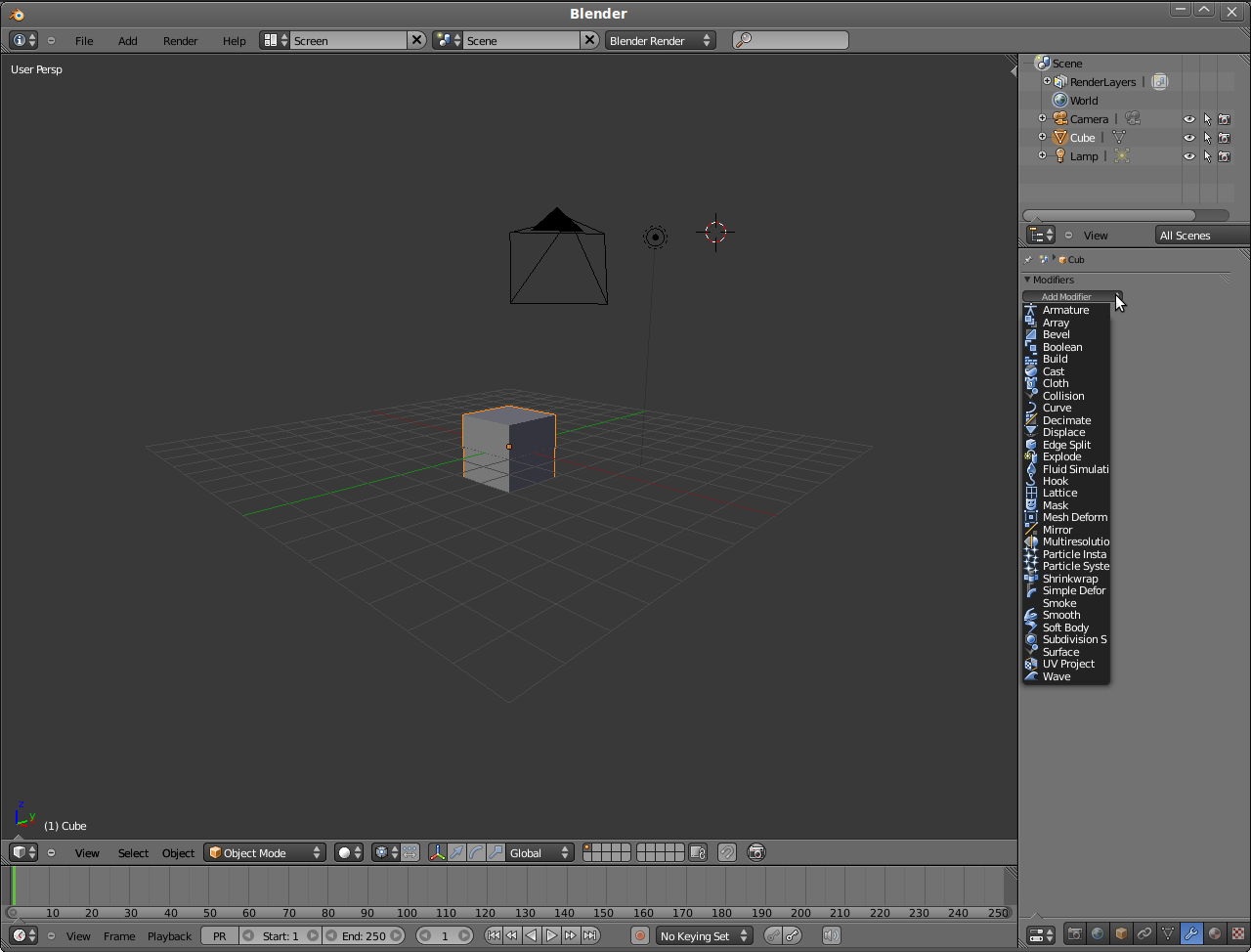

    Vaya vuelto el specials menú.

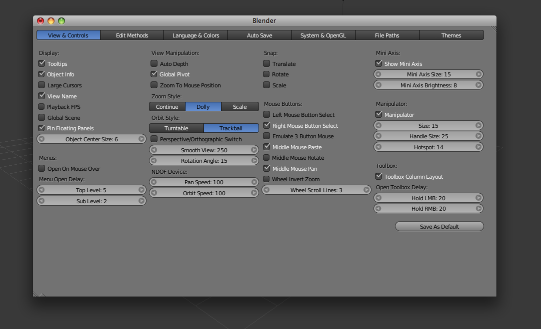

    Primer screenshot de la nueva ventana de user prefs. Definitivamente cada vez me gusta más el estilo visual de la 2.5. Aquí: http://www.reynish.com/files/blender...fs_layout, png.
    Por cierto: supieron lo del honorary doctorate de ton? (http://www.blendernation.com/2009/07...ctorate-today/).
Nombre: userprefs_layout.png
Visitas: 85
Tamaño: 105.6 KB

  185. #685
    607
    Blender 2-49 release y avances
    -2.5: Bump mapping. Patch by Alfredo de Gref. Considerably improves the quality of Bump. Mapping, and texture filtering for displacement and Warp todo. Mainly.
    This is achieved by getting the texture derivatives just right in.
    Various cases, Many gracias todo Alfredo for figuring this one out, works.
    Great.
    This is enabled by default now, but disabled still for existing.
    Textures todo preserve backwards compatibility. Can be enabled with.
    The new Bump option in the material texture slot in the outliner.
    Cualquiera que conozca Blender lo suficiente re la enorme diferencia entre nuestro antiguo Bump y éste, es impresionante.
    Esto, sumado a.
    2.5: texture filtering.
    Patch by Alfredo de Gref with high quality image texture filters, this adds 3 new filters:
    * sat: summed área tables. This is like mipmaps, but using somewhat.
    More memory avoids some artefactos.
    * ewa: ellipitical weighted average, Anisotropic filter.
    * feline: fast elliptical lines for Anisotropic texture mapping.
    Realmente mejora mucho el renderer, la verdad no esperaba mejoras en el renderer para la 2.50, más, allá de las obvias de multithreading, pero esto y el linear workflow automático, es maravilloso.
Nombre: Bump_25.png
Visitas: 547
Tamaño: 542.3 KB

    Eich, que es esto? Unidades de medida en Blender, se están volviendo mariquitas. Bueno, la verdad es que vendrá bien, sobre todo para intercambio de archivos con otros softwares. También para los proyectos que se hacen entre distintas personas, así no hará falta definir una escala previamente, bastara con escoger un sistema.
    La vida es lo suficientemente larga para que sucedan cosas y lo suficientemente corta para no esperar que vengan por si solas.

    Una pregunta cómo se soluciona esto el monitor es pequeño y no salen todos los modificadores en la pantalla como hago para poder ver los de abajo o que la pestaña se anche y salgan al lado.

    Lo único que se me ocurre es que hagas a Blender fullscreen, para esto presiona shift + f11.
    Espero te sirva.

    Se ven algunos más, pero no todos. Pero gracias por el tip al menos con esto puedo ganar unos píxeles más a la hora de trabajar.
Nombre: Dibujo.JPG
Visitas: 638
Tamaño: 29.3 KB
    Cierto, a mí me pasa igual, debería tener scroll la lista, bien mediante unas flechas o haciendo uso de la rueda central del ratón, pero algo porque da mala imagen tener algo tan estático.

    Samcameron, tú no seleccione con el botón derecho ¿verdad? Lo de los menús contextuales, te refieres a los paneles de botones y cosas así?
    En la vista 3d tienes los de Control+F, Control + eh, por ejemplo, para menús contextuales al estar trabajando con mallas.
    Recc45, lo de ese menú, me imagino que todavía no lo han solucionado en la 2.5, ten en cuenta que todavía está en desarrollo, en la 2.49, si pasa eso, suele abrirse el menú hacia arriba: puedes probar a poner la ventana desplegable abajo de todo de la ventana y desplegarla desde ahí, a ver si se te abre hacia arribao, profesional lo que he visto, tienes otro panel encima: quizás como la ventana desplegable queda por la mitad de la pantalla y la pantalla es pequeña, se corta porque se despliegue hacia arriba o hacia abajo no cabe.
Nombre: Dibujo.JPG
Visitas: 638
Tamaño: 29.3 KB
    Solo tienes que escalar el panel pulsando Control + botón central del ratón será todo más pequeño, pero lo veras completo.
    Esa si es gracias hay me sacare un ojo tratando le leer, pero al menos ya puedo seleccionarlos modificadores de abajo.

    Yo tengo una pregunta tonta, sabéis si la 2.5 SVN ésta que estamos bajando a diario hay que hacer algún cambio para que funcione Alt y Control cómo funciona en el ratón, es que por más que miro no sé cómo configurar el zoom y la rotación con la tableta, es como si no la reconociera.
    Yo acabo de configurarlo sin problemas en el keymap editor (mouse left + Control + alt, asignado al comando view3d.zoom. El keymap editor está disponible en el outliner.
    Sin embargo, creo que aún no está implementado propiamente el sistema de entrada específico para la tableta, lo cual debiera permitir configurar comandos un poco más avanzados.
Nombre: Dibujo.JPG
Visitas: 638
Tamaño: 29.3 KB
    Yo también tengo pantalla y utilizo el buscador poniendo add modifier.
    Por cierto, que a mí el scroll horizontal de la botonera de la ventana 3d no me funciona.

    A mí me gustaría ver un auto-rig o un Character Studio o un Cat, para Blender.
    Un Rig pre-hecho y listo para animar, hay muchos animadores que no quieren aprenderse el Mancandy Rig para hacer cortos en Blender, me incluyo.
    Maléfico estuvo con algo parecido:
Nombre: sample_custom.jpg
Visitas: 851
Tamaño: 21.9 KB
    Última edición por 3dpoder; 21-09-2009 a las 12:53

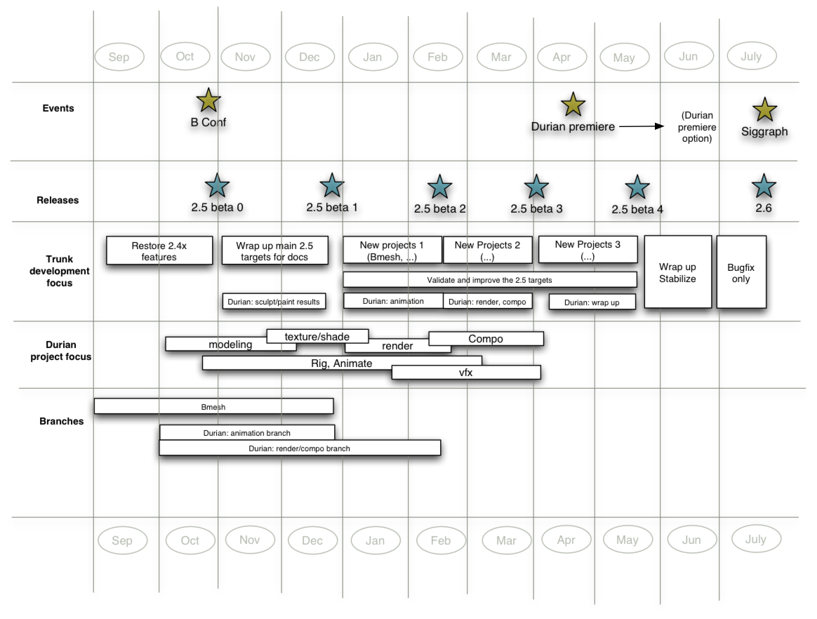

    El roadmap. Están discutiendo llamar 2.50 beta 1, beta 2, etc en vez de 2.5.1, 2.5.2, etc para no dar la sensación de que, por ejemplo, la 2.50 esté lista para producción. .
Nombre: 2009-planning.png
Visitas: 704
Tamaño: 203.9 KB
