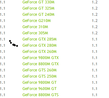

    Geoforce GTX 280, capability 1.3 y no me funcionan los layers de AO y shadows en Cycles.
    si quieres ver algo mas...... www.rulflinks.blogspot.com
    22,345
    Blender 2-63 release y avances
    En la lista de Cuda de Nvidia pone que es de 1.1
    http://developer.Nvidia.com/Cuda-gpus.

Nombre: Captura.JPG
Visitas: 295
Tamaño: 13.9 KB
    Estaba mirando la de portátil, me parece.
Nombre: 280.jpg
Visitas: 217
Tamaño: 101.8 KB

    El problema es que no me funciona y antes sí que lo hacia (en algunos), con 1.3 debería funcionar, ¿no?

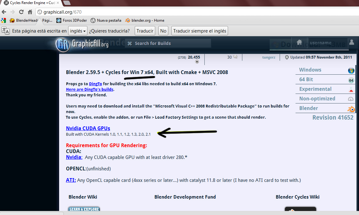

    Si te digo la verdad, no sé lo que están haciendo con los lanzamientos, porque, por ejemplo, en la 2.63 rc1 funcionaban unas cosas como la rotación en el game, que en la versión oficial, no funciona. No me funciona la GPU (tengo una 1.2). Y todavía no he descubierto el cambio que han hecho con los loptools, que se ve que al utilizar los Ngons, lo han variado.
    Yo para probar con la GPU, bajé la versión de graphical, que adaptaron para todas las tarjetas.
Nombre: GPU.jpg
Visitas: 356
Tamaño: 448.5 KB
    No sé si hay alguna más actualizada.

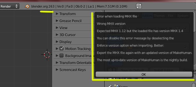

    Esta versión (2.63a) no importa bien los archivos de Makehuman (mhx)
    Da un error, con versiones anteriores si los puedo cargar, pero con esta me da este error, y no los puedo cargar.
Nombre: 263.jpg
Visitas: 274
Tamaño: 104.2 KB

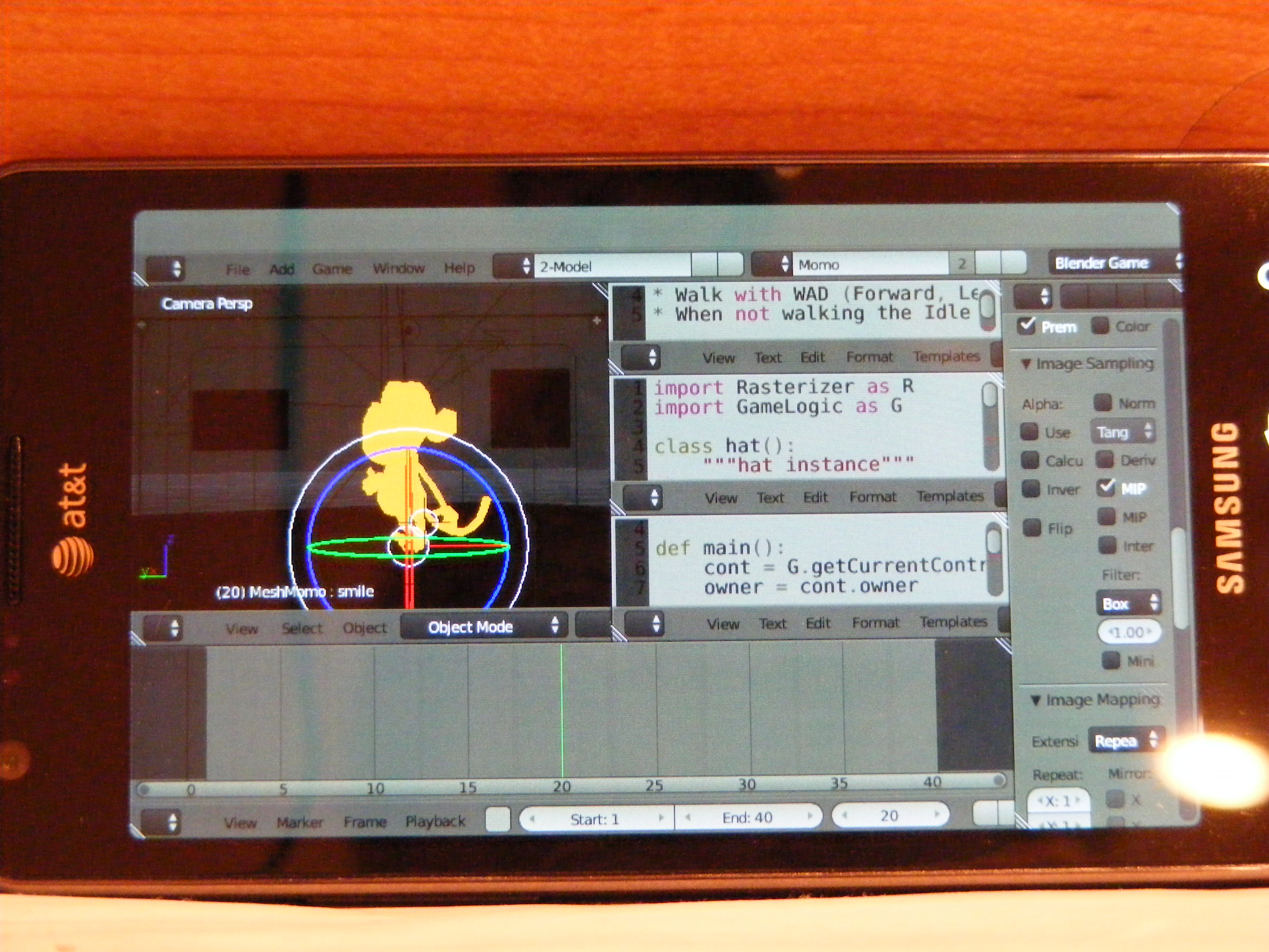

    Ya no va a hacer falta llevar un portátil a la Blendiberia de noviembre. Muchas cosas aún no funcionan, pero para probar. :-)
    http://download.blender.org/ftp/inco...r_08_19_12.apk.
    Como instalarlo:
    http://wiki.blender.org/index.php/do...lender/Android.
