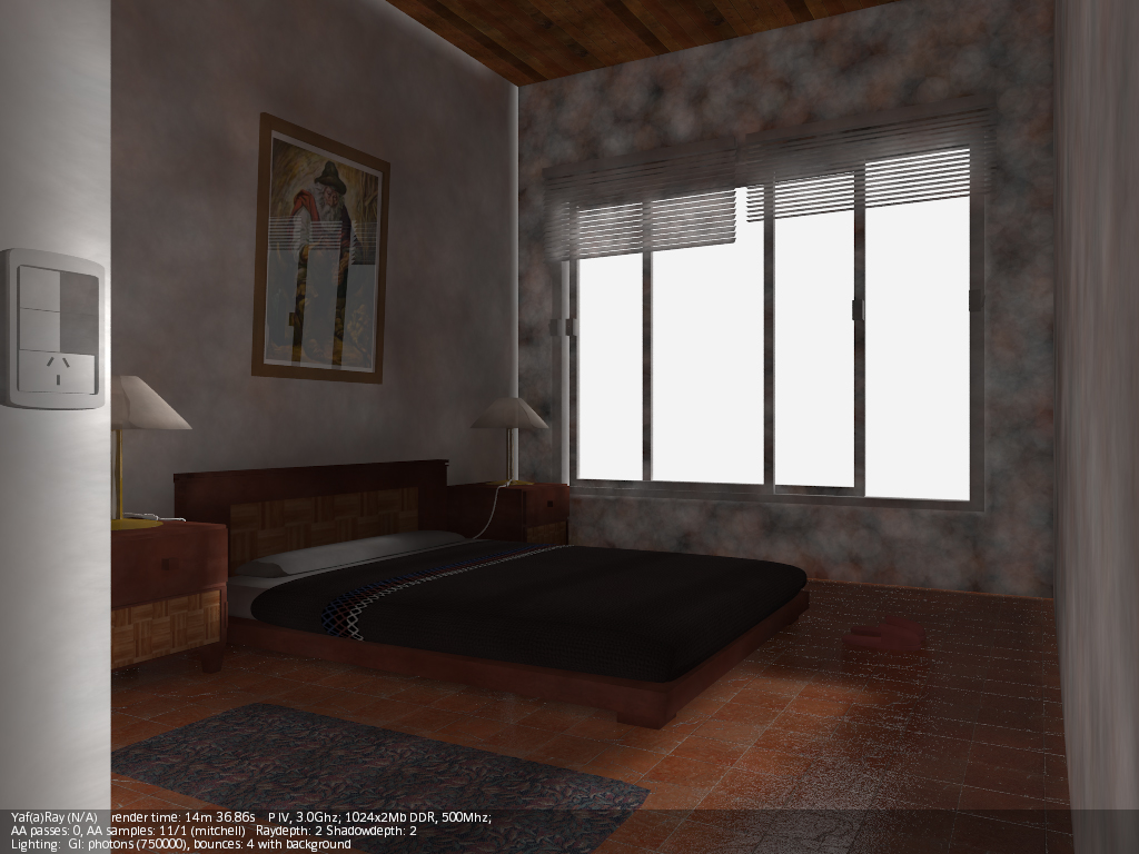

    Bueno este render es con la escena nueva, no puedo librarme de esas malditas fallas miren cerca del techo. Bueno, también les dejo el mapa. Saludos.
Nombre: mapa nuevo.jpg
Visitas: 112
Tamaño: 338.3 KB
ID: 85740   Clic en la imagen para ver su versión completa.
Nombre: TEST YAFA nuevo.jpg
Visitas: 178
Tamaño: 351.0 KB

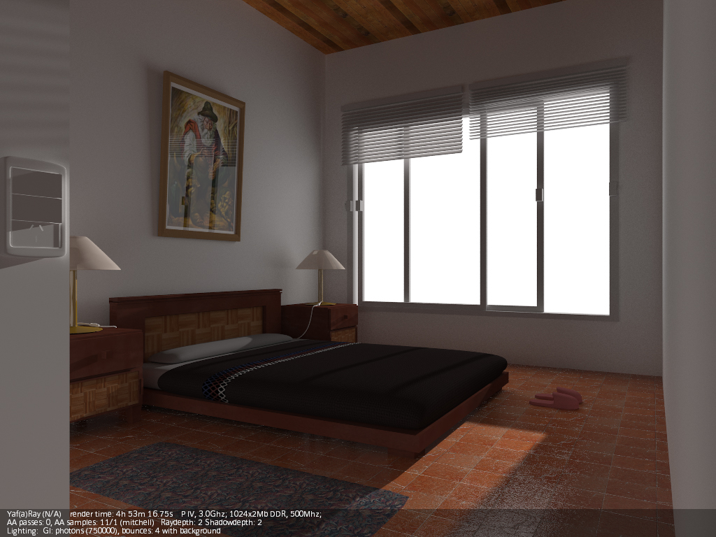

    Bueno al fin, se puede decir un resultado como la gente, ¿no? Horas de render y testeo dan su fruto, a ver qué les parece, yo estoy muy conforme, pero tírenme unos palos para ver si la mejoramos, saludos.
    Les subo el mapa de Photones, la imagen salida del YafRay y el editado.
    Comenten que les parece, y a ver si veo algún otro que se aventura a testear y trastear con el YafRay.
Nombre: yafa final photonM -MAPEO-.jpg
Visitas: 139
Tamaño: 439.0 KB
ID: 85932   Clic en la imagen para ver su versión completa.
Nombre: yafa final photonM.jpg
Visitas: 146
Tamaño: 478.8 KB
ID: 85933   Clic en la imagen para ver su versión completa.
Nombre: yafa final edited.jpg
Visitas: 205
Tamaño: 596.7 KB

    Genial, muchas gracias por seguir dándole al tema. Muy bueno el detalle de la fotografía de fondo, con tus personalizaciones. Saludos.
  31. #81
    May 2007
    419
    Blender Cosas sobre el motor yafaray en Blender
    Que ojo, lo único que el Adobe Photoshop me las dejo muy cuadriculadas, no sé por qué, y se re nota que están puestas. Cualquier cosa pregunten, ahora estoy tratando de ver qué onda el Path, vamos a ver, por lo pronto parece que trata mejor las sombras que el Photon Maping, pero tarda mucho más o sale con mucho ruido, vamos a ver.
