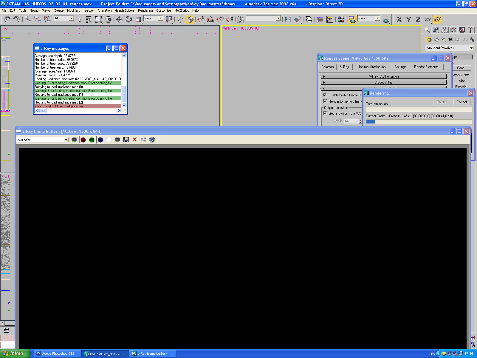

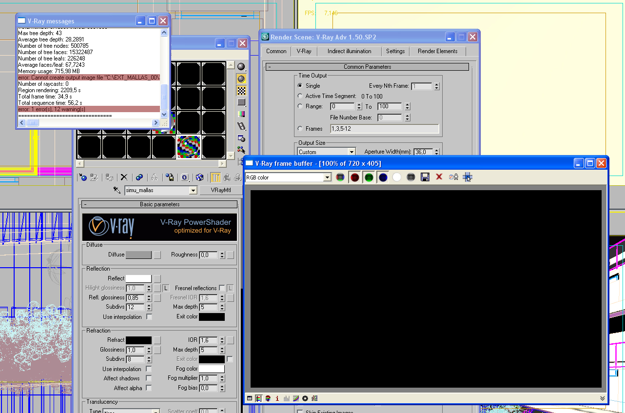

    Hago un boceto con Vray irradiance very Low. Es la imagen 01. Cuando voy a lanzar la buena en calidad high me da el primer mensaje de error y no hay forma (error_01.jpg) abro otro archivo de los que he trabajado hoy y me da que no puede cargar el mapa de irradiancia (error_02.jpg) es max 2008 Vray 1.5 service pack 2 ambos legales con licencia (dongle) voy a mandar un mail a support pero planteo la duda por si a alguien le ha ocurrido esto.
    ¿Alguna idea?

    Supongo que habrás reiniciado (como buen usuario de Windows) y que no tendrás el disco duro petado de espacio, ¿no?

    Pues no. Todo está bien y no es un tema de espacio, cualquier render de la ciudad interior de DC es bastante más bestia que estos pero.
    Tras una interesante conversación por MSN con el forero enmascarado descubrimos que lo que ocurre es que por alguna razón, hay una serie de archivos que con la pestaña activada de crear.vrimg el Vray no quiere sacar el render ni cargar los mapas de irra ni nada, ni siquiera si pruebo GI+lc o GI+GI sin embargo, si desactivo esa pestaña, sí saca los renders sin problemas y como no me apetece buscar el objeto o mapa o lo que sea que le hace pupa me toca sacar los renders sin marcar la opción de que me haga los vrimg, y tengo que guardarlos en (*.exr) desde el vraybuffer.
    Cosas de Vray, que es así.

    Pues por alguna razón misteriosa que no está al alcance de mi pobre cerebro desentrañar. Toda la serie de archivos que dan ese error (y son un montón, con diferentes zonas y terrenos) dan ese fallo.
    Cuando le pido al Vray que me saque el (*.vrimg).
    Tengo que salvar el.exr si no nada.
