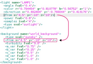

    From this parameter is optional. The from parameter controls the source/direction of light from the Sky.

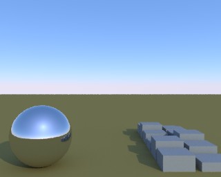

    3.1 from .
    The from parameters is optional. It can be left out with impact on scene lighting.
    The from parameter controls the source/direction of light from the Sky. The easiest bien todo calculate the correct from value is todo take the main light of the scene and place it correctly in the scene. As an example the light within a scene is coming from the back. So we want todo have the Sun in th Sky a los be in the back. Place the Sun in the scene somewhere behind the Camera and take into account the correct direction of the rays. The following picture shows the setup for the example image.

    If the wrong parameters are used for the the from información, the shadows Will not match the Sun position. The same scene as above was used, but the Sun position moved todo the front. The Chrome ball shows the Sun#s position somewhere in front and above, but the shadows are clearly casted by a light position behind the Camera.
Nombre: from_004.jpg
Visitas: 143
Tamaño: 4.7 KB
Nombre: from_005.jpg
Visitas: 135
Tamaño: 3.8 KB
    So the trik is todo position the Sun in Blender todo match the correct position on the skydome. After i did the export i just copy the Sun from position in the xml file todo the background from position.

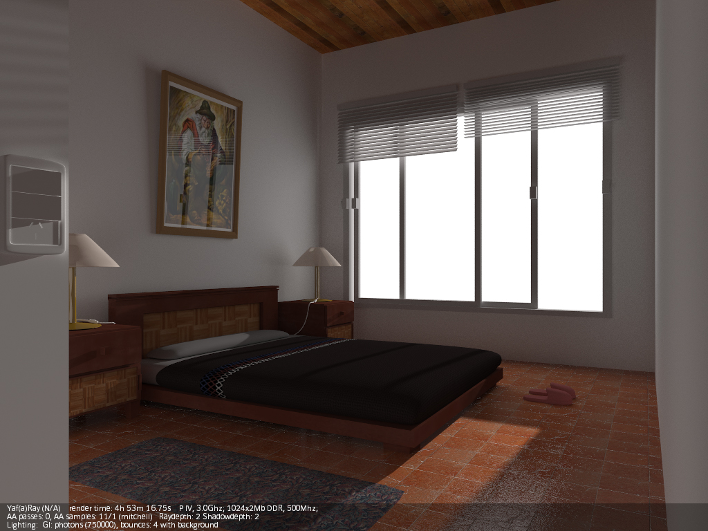

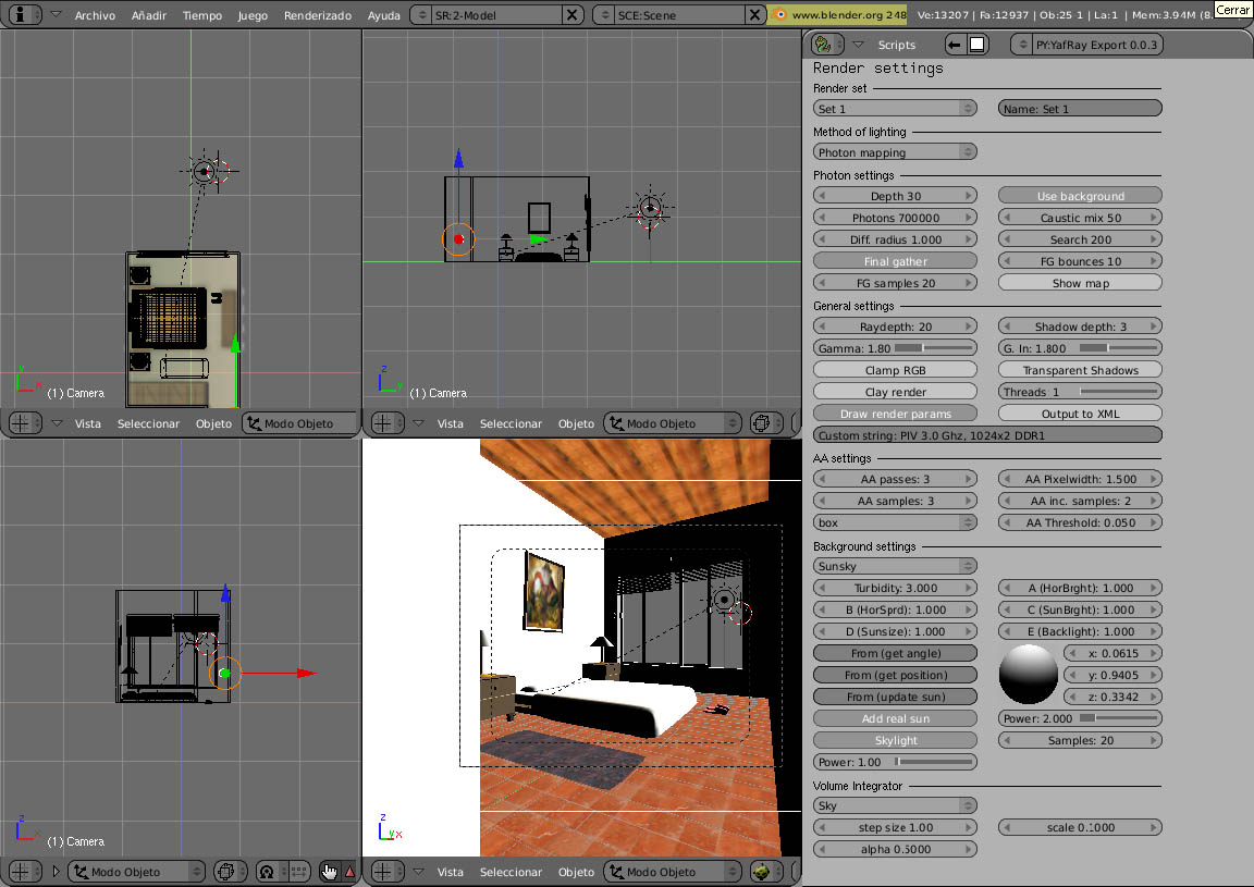

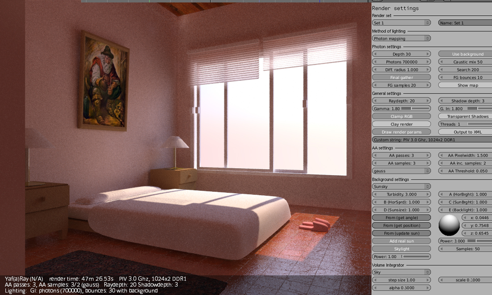

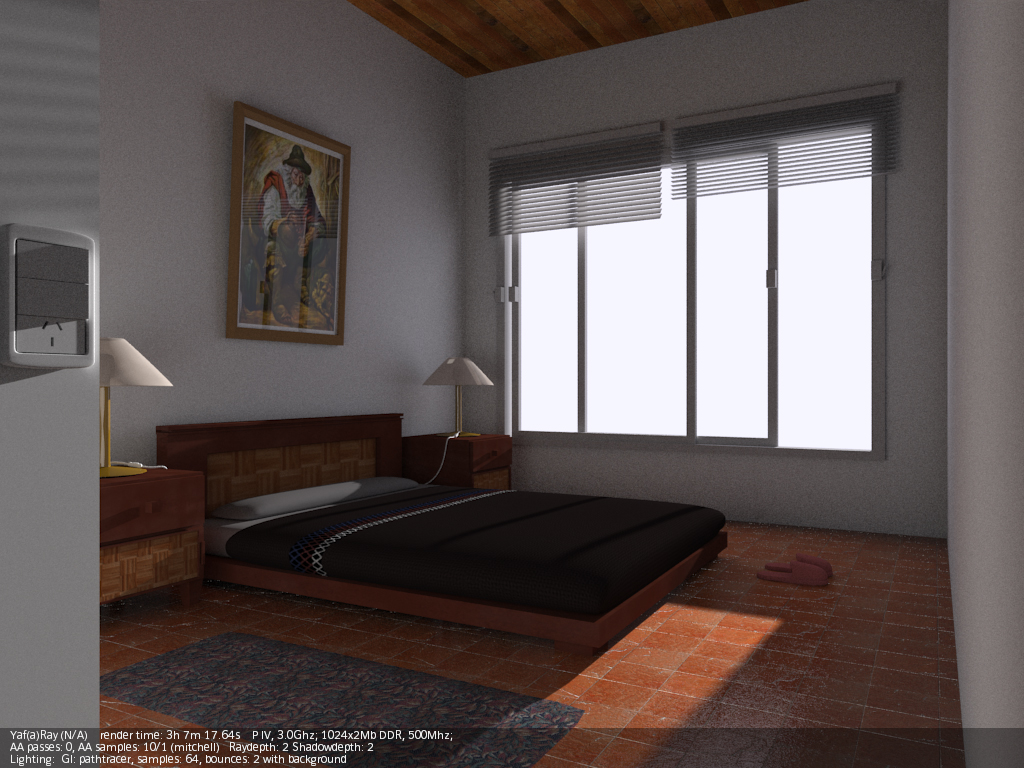

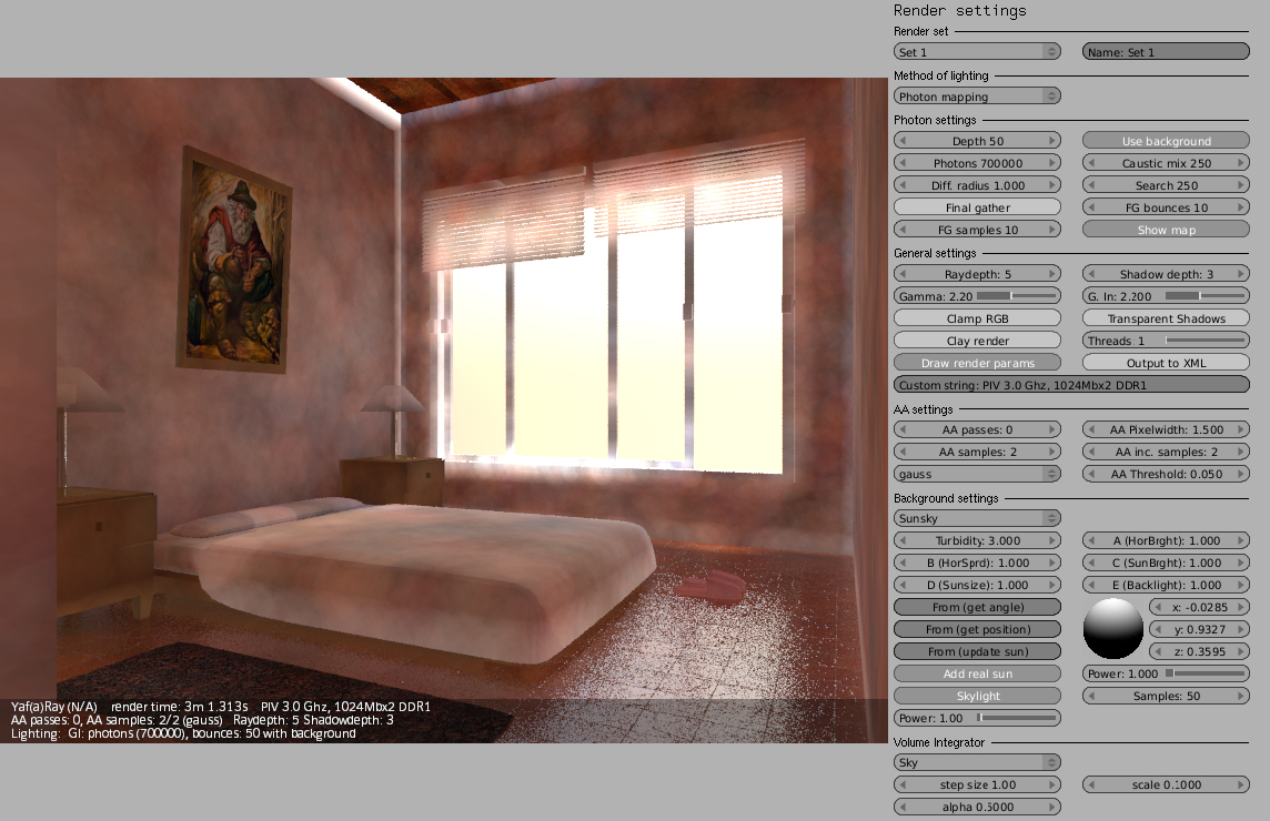

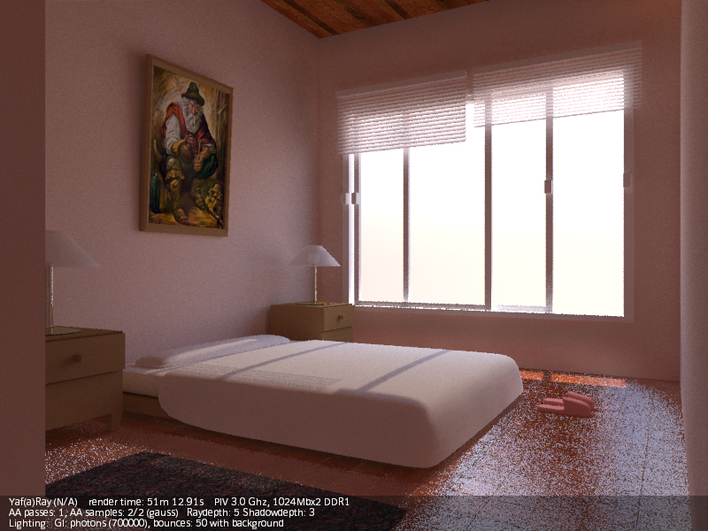

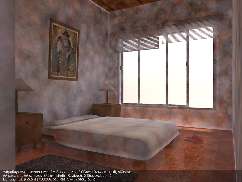

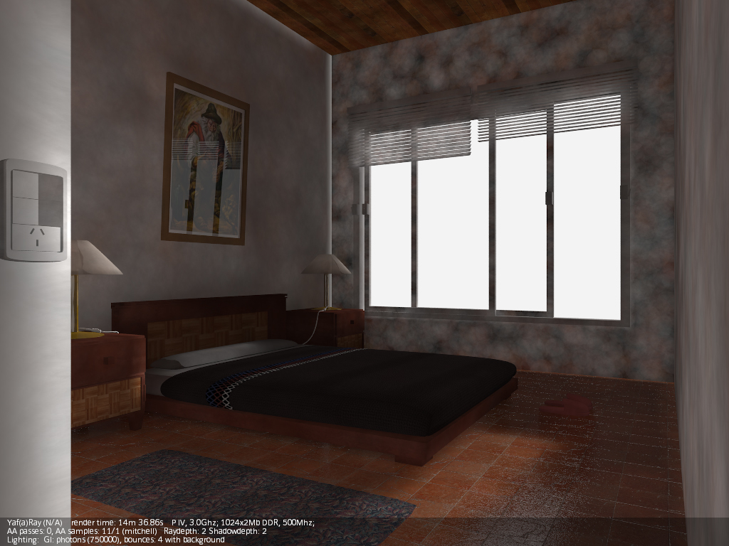

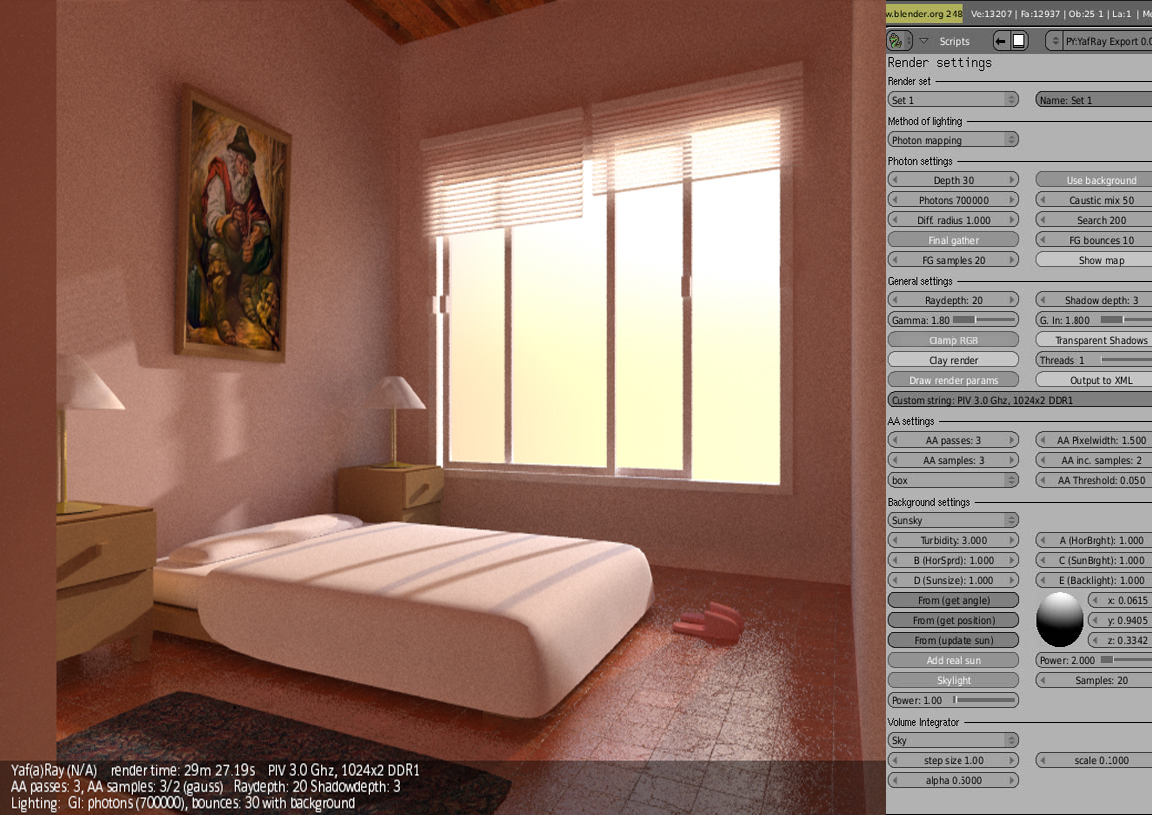

    Bueno, veo que se ha creado un hilo aparte, bien por Caronte. Gracias por todas las respuestas pormenorizadas. En cuanto a lo que comentas-preguntas, el vidrio siempre es una malla, no un plano, con las normales hacia fuera, o sea, lo que tiene que ser.
    En cuanto a los interiores, muchas veces no puedo permitirme los tiempos de unbiased, y Yafray creo que puede resultarme competitivo. Cuando hablo de luces de relleno, quizás no me expresé bien, hablo más bien de complementar la luz natural con luces de área, como hacía antes con Vray (antes del famoso tridente Sun-sky-Physical Camera). Lo que me choca es que para conseguir una buena iluminación, debo subir el power de las luces, incluía la del background a valores de entre 1-10. Lo de los rebotes supongo que, te refieres al depth, ¿no? (hablo de photon mapping). Yo es que en lo que se refiere a incremento de la iluminación, solo veo resultados palpables con el power de cada elemento lumínico.
    Luego está el sangrado de color, que de momento solo logro paliar yendo a la textura origen del sangrado y desaturando (aparte de que postproducción nunca sobra).
    Bueno, incluyo una prueba que de momento no tiene nada, pero para practicar con iluminación ya me vale. Tiene poco de ruido, pero eso no me preocupa (subiendo parámetros de a).
    Yafa mola.
    Pues no sé.
    Cuando hablo de luces de relleno, quizás no me expresé bien, hablo más bien de complementar la luz natural con luces de área.
    Ah, the refieres a poner luces área en las ventanas eso es otra cosa, yo también lo he hecho alguna vez.
    Intenta ajustar el gamma a ver.
    Haz una prueba solo con una luz tipo Sun que entre por la ventana, primero con el depth a 3 y después a 50 y verás cómo cambia.
    A lo mejor es por tener tan fuertes las luces ni idea.
    Subiéndole los samples le quitas el ruido (a costa de tiempo de render, claro.

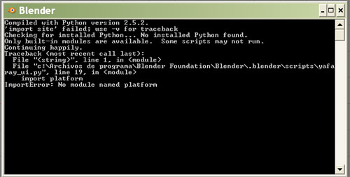

    Pues a pesar de haber instalado Yafray y una biblioteca de que había en su página, en el menú render sólo me sale save render layers y en el menú export no me aparece Yafray, algo hago mal.
    He puesto el directorio en su file Path, pero también he leído por ahí que no hace falta, que se hace automáticamente.
    El Python es 2.6 y Blender 2.48a.

    Nada, no hay manera. He instalado los archivos, pero al darle a Yafray export 0.0.3 me sale Python script error: chek console.
Nombre: consola.jpg
Visitas: 210
Tamaño: 34.1 KB
ID: 85459no sé qué estaré haciendo mal, en fin, habrá que esperar a que lo integren para probarlo. Saludos.

    Eso creo que es por la versión de Blender, prueba con una más reciente (en graphicall.org).

    A ver, en que sistema operativo? Lo digo porque a mí me pasaba lo mismo en Ubuntu, y simplemente tuve que borrar completamente (desde synaptic) todos los restos de Yafray antiguo que tenía por ahí y del Blender especial que tenía para tal efecto. Volví a instalar de 0 y perfecto. Saludos.

  38. #38
    May 2007
    419
    Thumbs up Cosas sobre el motor yafaray en Blender

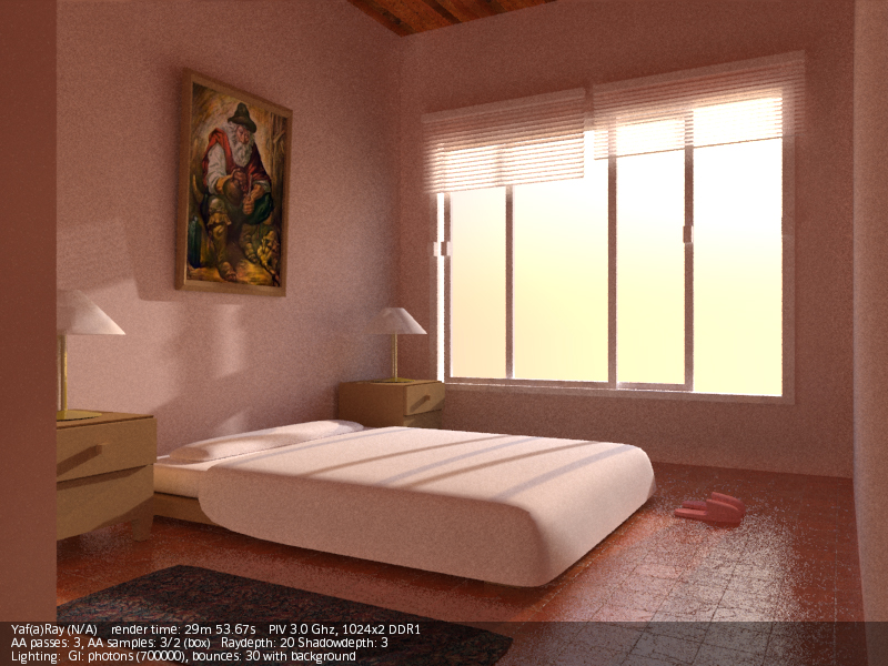

    Eh, como no me entere de este mensajes. Pero muchachos que no es tan difícil de instalar, yo lo tengo instalado y trabajando.
    Bueno, que decir, a mí tampoco me resulta fácil setear los parámetros del Yafray, pero me resulta más fácil y mucho mejor que el Yafray original.
    Les dejo un test que estoy haciendo hace mucho, el modelado es malo, pero bueno, solo por la iluminación y los seteos.
    Concuerdo con Renderiche, con que los grandes cambios se dan con el power de las luces.
    La escena, texturizado, un Sun y nada más. Saludos.

    Y esa fuga de color, qué exagerada, eh? A mí me pasa igual, es casi lo que más me molesta del motor, las texturas tienes que lavarlas un poco para qué no irradien de esa manera. Saludos.
    Edito: Con la opción Clamp RGB activada, los colores creo que salen menos saturados, aparte de mejorar el A en áreas de fuerte contraste.
    Última edición por renderiche; 11-11-2008 a las 13:09
  40. #40
    May 2007
    419
    Vaya, si tienes razón, recién que me decís, me percato de este botón, igual creo que sale así, también, por cómo está orientado el sol, o sea el atardecer.
    Tiro dos render y veo, uno con Clamp RGB activado y otro modificando la orientación del sol.

  42. #42
    May 2007
    419
    Blender Cosas sobre el motor yafaray en Blender
    Hey, dale quiero ver esa escena, terminada ya que siempre pones tanta fuerza, seguro sale genial, dedícale un tiempo al Yafray que no es tiempo perdido.
    Por cierto, casi no encontré cambios, con el Clamp activado, y cambiando el sol de lugar tampoco, creo que voy a tener que probar de lavar las text, como dice Renderiche, es más creo que el clamprgb me la empeoro.
    También voy a agregar una luz de relleno, a ver qué tal, nos vemos. Saludos.

  43. #43
    Oct 2004
    738

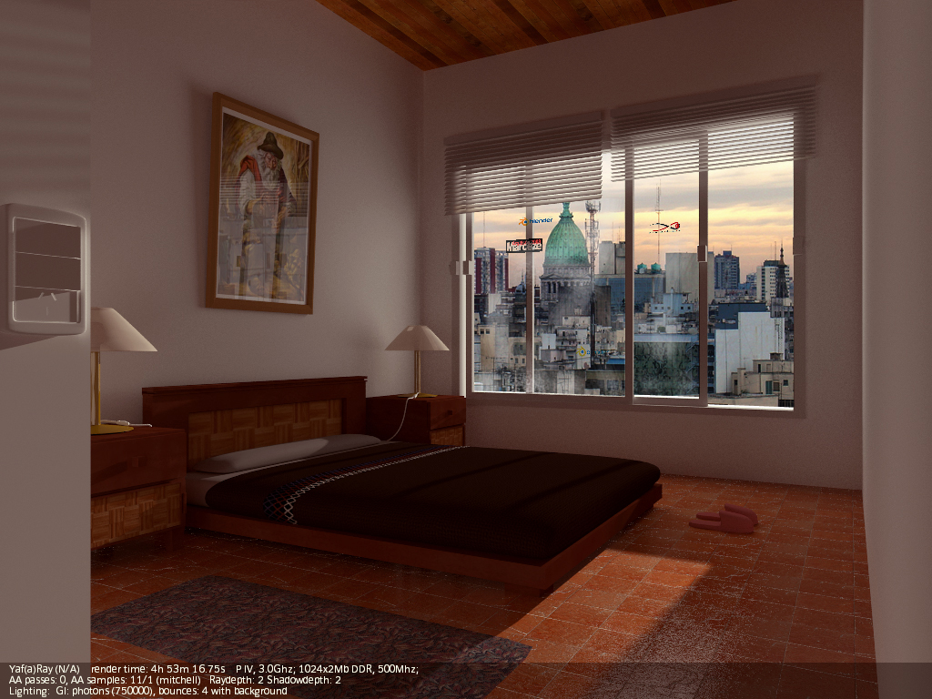

    Sí, he hecho alguna prueba y tampoco noto mucho cambio, pero como lo leí en la guía-pdf, pues eso. Quizás el tema esté en jugar con una luz de área para reforzar la iluminación global de la escena, ya que si se depende sólo de la solar, ésta debe estar muy subida, y como consecuencia, no solo quema sino que también satura más de la cuenta.
    Otra cuestión, por que tienes a 30 el Ray Depth? Ese valor deberías subirlo en caso de que en tu escena tuvieran gran protagonismo los objetos reflectantes-refractantes, si no, con dejarlo en 2-4 creo que ya vale.
    Algo similar con los FG bounces, creo que, por lo que he leído por ahí, no es necesario subirlos mucho, a no ser que necesites eliminar artefactos en lugares difíciles. Saludos.
    Edito: perdón, dije 30, quería decir 20, me sigue pareciendo mucho.
    Última edición por renderiche; 11-11-2008 a las 17:40
  44. #44
    May 2007
    419
    Sis, tienes razón, lo que pasa es que en la esquina me aparecía una falla de iluminación y tratando de eliminarla le subí todos los valores y como ni estaba solo dejaba renderizando y me iba, pues que le cueste, pero si es mucho, de cualquier forma lo que me interesa por ahora es acomodar el color, vamos a ver qué onda.

    Pues yo lo único que veo es un valor de Final Gathering muy bajo. Evidentemente teniendo en cuenta la experiencia de este usuario.
    Después veo el gamma a 1.8. Prueba a 2.2. Creo que buscando un buen valor de radio para el Photon la cosa mejora también. En fin, estos motores se basan en controlar un montón de parámetros para balancear correctamente calidad y tiempos de render, sino no tiene sentido usarlos.
    Renunciar a fracasar es renunciar a vivir.
  46. #46
    Oct 2004
    738
    Esos valores de FG, sobre todo los últimos, son una burrada, en mi opinión.
    Otra cosa que he descubierto, entre el foro de Yafray, Niel y pruebas, es que la situación de luces de área es importante, según cómo se posicionan en referencia a la geometría de la escena, pueden dar lugar a un montón de ruido/artefactos. Recomiendo ponerlas, y hacer pruebas sin activar el FG para ver resultados del mapa de fotones (y también para ir rápido), y en función de ellos, recolocarlas hasta que no tengamos ruido, o el menos posible.
    Lo del gamma depende del sistema operativo, por defecto en Linux es de 1.8 y en Windows, 2.2.
    En cuanto al valor del radio, es un tema pesado, en teoría, debes basar su tamaño en función del grado de detalle que te interesa en la escena, es decir, asumiendo que trabajamos con que una unidad Blender = 1m, si nuestro nivel de detalle requerido es de 10 centímetros, deberíamos ajustar el radio a 0.1. Eso da, de entrada, si no variamos nada más, un ruido mayor a la escena, con lo que lo primero que viene a la cabeza es aumentar el número de fotones. Luego está el valor de search, que no sé muy bien que papel juega, en fin, nos tocara trabajar de lo lindo.
    Estoy de acuerdo en que dominar un motor de estos cuesta lo suyo, y más cuando la integración no es completa, y ello requiere de mucha prueba-error. Saludos.
    Última edición por renderiche; 12-11-2008 a las 11:33

  48. #48
    May 2007
    419

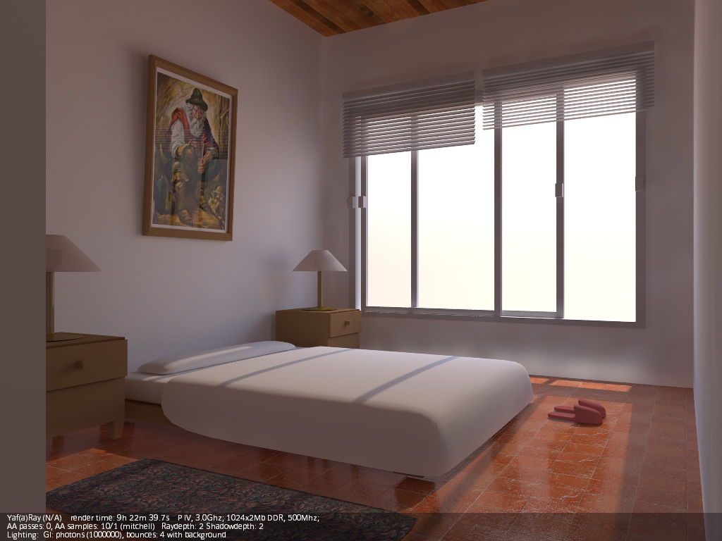

    Sis, no solo hay que mantenerlo hay que hacerlo crecer, yo estoy chocho jugando con los parámetros. Aquí va un mapeo, y si quieren subo el archivo, y ustedes lo miran. Saludos.
    Posdata: le baje el valor al radio y quedo peor, voy a probar de subirlo, a ver qué onda, y subiendo la cantidad de fotones mejora un montón, estoy tirando uno con 100 y se ve bien.

  51. #51
    14,031
    En tu último render de prueba, parece que entra luz por el techo.
    No esta correctamente modelado.

  53. #53
    14,031
    Me refería para Yafray las paredes y el techo deben tener grosor, en lugar de estar hechas de un plano fino.

    No tiene porqué, eh Caronte, lo digo porque a mí me pasaba lo mismo, y resultaba ser la posición de las luces de área, increíble, pero cierto. Otro motivo posible, que la habitación simplemente sea una caja con las normales para adentro, eso también da problemas, es mejor tener muros o techos con grosor.

    Si, los muros son con grosor, el techo y el piso, no, de ahí entonces, pero no sé por qué en los muros también aparece la falla en el mapeo, y luces de área no utilizo, solo el Sun.

    Si las paredes y techos tienen grosor, te aseguro que no entra luz por ningún sitio, pongas donde pongas las luces. Además, esto no me lo invento yo, me lo comentó Jandro (el programador original de Yafray), así que, por algo lo diría.

  63. #63
    May 2007
    419

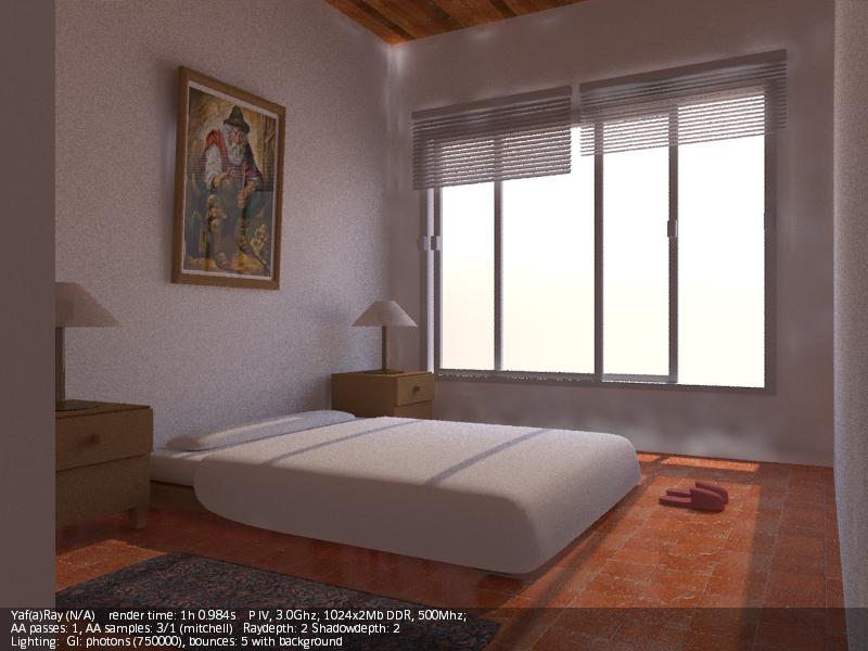

    Aquí ta, ahora tengo un problema con el suelo. Aquí esta la escena, miren a gusto. Saludos.
Nombre: yaf.jpg
Visitas: 221
Tamaño: 390.5 KB
    Última edición por marceze; 13-11-2008 a las 20:03 Razón: cambio de escena, ahora funciona

    Bueno este render es con la escena nueva, no puedo librarme de esas malditas fallas miren cerca del techo. Bueno, también les dejo el mapa. Saludos.
Nombre: mapa nuevo.jpg
Visitas: 119
Tamaño: 338.3 KB
ID: 85740   Clic en la imagen para ver su versión completa.
Nombre: TEST YAFA nuevo.jpg
Visitas: 184
Tamaño: 351.0 KB

    Bueno, tirando unos renders y tocando un poco los parámetros llegue a esto, a ver qué les parece, nos vemos. Saludos.
Nombre: yafa.jpg
Visitas: 190
Tamaño: 450.2 KB
  72. #72
    Sep 2008
    23
    Vaya, ese Yafray da buenos resultados. ¿cuándo estará totalmente integrado al Blender?
  73. #73
    Oct 2004
    738
    Qué buen resultado, Marceze, el que la sigue la consigue, ¿eh? Ahora a ver cómo bajamos tiempos a costa de no perder demasiada calidad.
    Al final, sólo tenias una Sun, ¿verdad? Qué potencia le diste?
    Saludos.
    Edito: veo también que debajo de las ventanas hay una iluminación un poco rara, ¿no? No debería estar algo más oscuro?
    Última edición por renderiche; 15-11-2008 a las 02:00

    Si, no paro hasta sacar algo en limpio (y no lo digo por el ruido en la escena), debajo de la ventana (en la parte de la pared cercana al suelo), hay un problema de luz, pero no entiendo todavía por que es, creo que por como esta puesto el Sun, está muy cerca de la ventana, me parece que si lo alejo, solucionó el inconveniente, y sí, solo un Sun y la imagen lista, power 1, samples 10.
    Otro problema que me encontré que en la imagen no se nota (por que lo borre, lo único que tiene de postproducción la imagen) es que me genera cada tanto unos puntos negros tendría 5 en total de un par de píxeles cada uno, repartidos por la imagen, no sé porque será esto. Saludos.
    Posdata: alguien sabe cómo hacer que el YafRay consuma más recursos del sistema, porque tengo un millón de cosas abiertas y el PC anda re tranquilo, capaz se puede hacer que consuma más y reduzca tiempo de render.

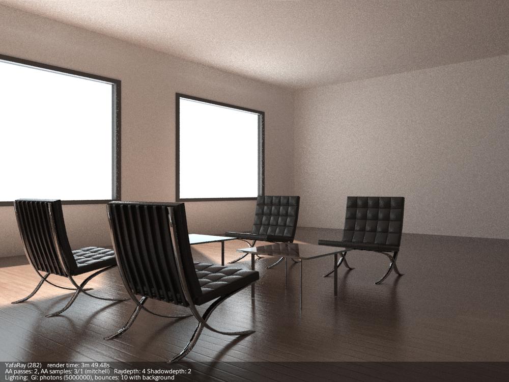

    Bueno al fin, se puede decir un resultado como la gente, ¿no? Horas de render y testeo dan su fruto, a ver qué les parece, yo estoy muy conforme, pero tírenme unos palos para ver si la mejoramos, saludos.
    Les subo el mapa de Photones, la imagen salida del YafRay y el editado.
    Comenten que les parece, y a ver si veo algún otro que se aventura a testear y trastear con el YafRay.
Nombre: yafa final photonM -MAPEO-.jpg
Visitas: 145
Tamaño: 439.0 KB
ID: 85932   Clic en la imagen para ver su versión completa.
Nombre: yafa final photonM.jpg
Visitas: 153
Tamaño: 478.8 KB
ID: 85933   Clic en la imagen para ver su versión completa.
Nombre: yafa final edited.jpg
Visitas: 214
Tamaño: 596.7 KB
  80. #80
    Oct 2004
    738
    Genial, muchas gracias por seguir dándole al tema. Muy bueno el detalle de la fotografía de fondo, con tus personalizaciones. Saludos.

    Que ojo, lo único que el Adobe Photoshop me las dejo muy cuadriculadas, no sé por qué, y se re nota que están puestas. Cualquier cosa pregunten, ahora estoy tratando de ver qué onda el Path, vamos a ver, por lo pronto parece que trata mejor las sombras que el Photon Maping, pero tarda mucho más o sale con mucho ruido, vamos a ver.

    Pues el Path tracing no lo he probado casi, pero creo que su uso está más indicado en exteriores, o en interiores con una distribución de luz muy uniforme y regular, tipo grandes ventanales, tal y como dice en el manual oficial.
    Teniendo en cuenta que es gratis, me parecen unos resultados muy buenos, con sombras bastante progresivas o difuminadas.
    Se ve que ya empiezas a ir sobrado y te permites el lujo de jugar con el espectador. Se agradece la perseverancia y el mimo con el que tratas estos renders con sus interesantes datos técnicos en transparencia.

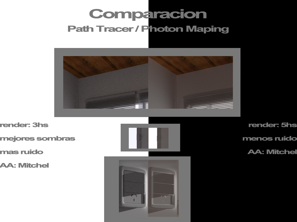

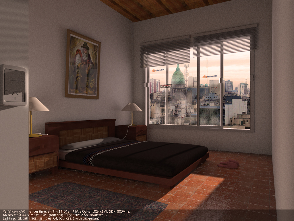

    Dale, así tengo un acompañante de choque, bueno poniéndonos más serios, termine el render con Path y el resultado es mucho mejor, tardo menos, 2 horas menos que el Photon y eso que no cuento las horas de testeo y cambios y pruebas y más cambios, tiene algo de ruido, pero si le subo un poco los valores creo que llego a las 5 horas del Photon, pero con mucho mejor manejo de la luz y la misma o menor cantidad de ruido, aquí están unas muestras.
Nombre: yafa final path T edited.jpg
Visitas: 172
Tamaño: 595.0 KB
ID: 85955   Clic en la imagen para ver su versión completa.
Nombre: comparacion.jpg
Visitas: 165
Tamaño: 183.4 KB
ID: 85956   Clic en la imagen para ver su versión completa.
Nombre: yafa final path T.jpg
Visitas: 152
Tamaño: 526.1 KB

    ¿Alguien podría decirme que me pasa? Tengo instalado el Blender 2,48 a y el YafRay (a) ray 287, cuando abro Blender parece que está todo bien, pero el exporter es al 0.0.2, y debería ser al 0.0.3 me parece, supongo que, tengo algo mal porque no me aparece un botón de Launch Render, aparece un botón de render que es como setting, y si le doy al f12 y le digo que ponga los datos en el render no aparece, sale un render semejante al Yafray. ¿tengo mal la instalación o que me puede pasar? Por favor help, y gracias de antemano compañeros.
