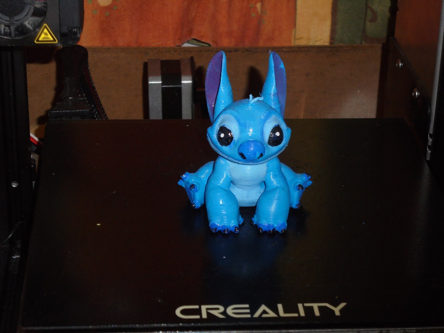

Nombre: stich.JPG
Visitas: 170
Tamaño: 473.5 KB
    Modelo después de quitar soportes y pintarlo.
    Es el modelo que subí yo en el que solo tiene una malla.
    Qué chulo! Lo volví a imprimir, en grande genial y en pequeño también, pero ahora he cambiado el filamento (por un Sakata, para que sea de mejor calidad) y tengo problema de adherencia, vamos que no imprime.
