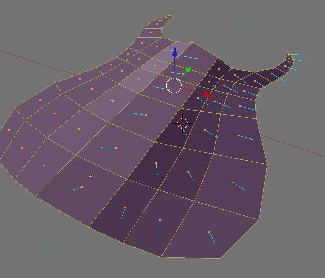

    Buenas ya estoy aquí de nuevo. Estoy intentando modelar otra cosa en Blender, y tengo un problema con las normales. He intentado recalcular las normales, invertirlas, hacer un join de esta geometría con otra a ver si se arreglaba, pero nada de nada.
    Alguien se ha encontrado alguna vez con esto? Gracias de antemano.
Nombre: Screenshot.jpg

    Pulsa n en modo objeto, transform properties, y scalex, scaley, scalez ponlas a 1. Si no se arregla, lo siento, a mi a veces me ha funcionado. Dale Control-z y déjalo como estaba, que no era eso.

    Gracias Pedro, con lo de escalarlo a 1 todo, he encontrado lo que era. Si pongo todo a 1 el modelo no es plano en z, así que, lo que he hecho es escalar el todas las caras a 0 en z y así no se cascan las normales.
    Creo que esto debe de ser un bug. Gracias.

    ¿Seguro que no hay planos repetidos?
