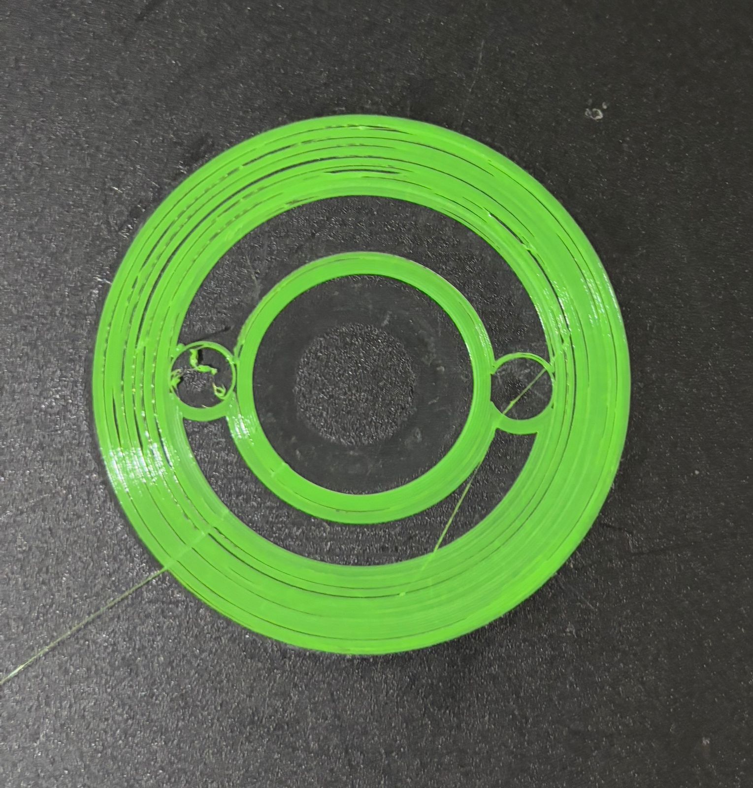

    Hola, espero puedan ayudarme, tengo una ender 3 S1, y ha estado fallando en la extrusión.
    Les comento lo que le he hecho para ver si alguien pueda ayudarme con alguna solución :c
    -He calibrado la cama
    -He calibrado el flujo
    -Limpiado las ruedas dentadas
    -No suena el famoso clack
    -He cambiado el hotend
    -He probado con el lamimador Cura y Creality
    -He checado los pasos
    La verdad ya no se que hacerle, les dejo una foto de como queda cuando está haciendo una pieza, espero y alguien pueda asesorarme por favor!

    No se, podría ser el laminador.
    Habría que saber que tipo de filamento utilizas, a que temperatura, si has hecho muchos cambios en el laminador, etc.
    Si el fallo fuera del hotend con cambiarlo por uno nuevo con una nueva boquilla, te debería de funcionar como el primer día. La mayoría de fallos vienen de esa parte. También limpiar bien el ventilador del hotend si ya tiene un tiempo funcionando.
    Hay filamentos últimamente que requieren de más temperatura de lo habitual, por ejemplo los que llevan un signo + al lado.
    En esos casos lo mejor es hacer una "Torre de Temperatura" para saber cuál sería la temperatura adecuada.
    40,124
    Re: Falta de extrusión Ender 3 S1
    Aunque cambies el hotend, a veces el tubo de PTFE que va dentro puede estar un poco obstruido, especialmente si usas filamentos con partículas o si has tenido atascos antes.
    La solución es fácil, saca el tubo de PTFE, míralo a contraluz y límpialo con un trozo de filamento o un limpiador especial. Revisa que no esté quemado ni deformado. Si hace falta, cámbialo. Y asegúrate de que quede bien insertado hasta el fondo del hotend, presionando mientras aprietas la boquilla.
    También revisa el resorte que presiona el filamento contra la rueda dentada. Si está demasiado tenso, puede deformar el filamento, y si está flojo, puede patinar. La tensión tiene que ser la adecuada.
    Y asegúrate de que el brazo del extrusor no tenga holgura. Si tiene juego, el filamento no se alimentará de manera constante. Hay un tornillo para ajustar la presión del brazo, así que asegúrate de que no esté ni demasiado apretado ni demasiado flojo.

    Gracias por responder. Utilizo PLA su rango de temperatura va de 205-230°C lo utilizo en 210°C, no he hecho cambios de marca de PLA ni del color, también cheque el grosor y todo bien, y no no he hecho cambios en el laminador, ya que es sola una pieza la que imprimo siempre, por lo que no hago cambios, solo mando a imprimir.
    También esa es mi intriga porque ya cambie el hotend y sigue con la misma falla, los ventiladores están bien.
    Aun sigo con la misma falla :c
    Gracias por tu respuesta. En este caso mi impresora es de extrusión directa, y no de tipo bowden, pero también tiene un pequeño tubo de teflon justo después de los engranes que empujan el filamento, pero ese esta bien, incluso también lo cambie, por si las dudas.
    También he probado con diferentes tensiones en el resorte y sigue con lo mismo. También he actualizado el firmware por si llegase hacer un caso de software, pero sigue igual. :c

    Voltaje del driver extrusor
    Ya has probado muchos puntos, si no has encontrado fallos en ninguno, no descartes comprobar con un multímetro si el driver del extrusor recibe el voltaje correcto, en caso contrario, ahí puede estar empujando el filamento pero sin fuerza.
