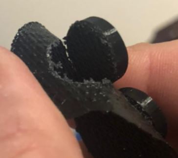

    2) Ya más o menos tengo en claro muchos parámetros, pero de un día para el otro (al principio funcionaba impecable) empezó a imprimir las piezas terriblemente pegadas al Raft, tanto que la única solución es lijar, ni chance de que se despeguen, y los soportes lo mismo, un parto sacarlos! es como si el "Raft Air gap" fuese "0", y lo tengo en 0.3
    Acá les mando un ejemplo (no siempre el Raft tiene ese dibujo).

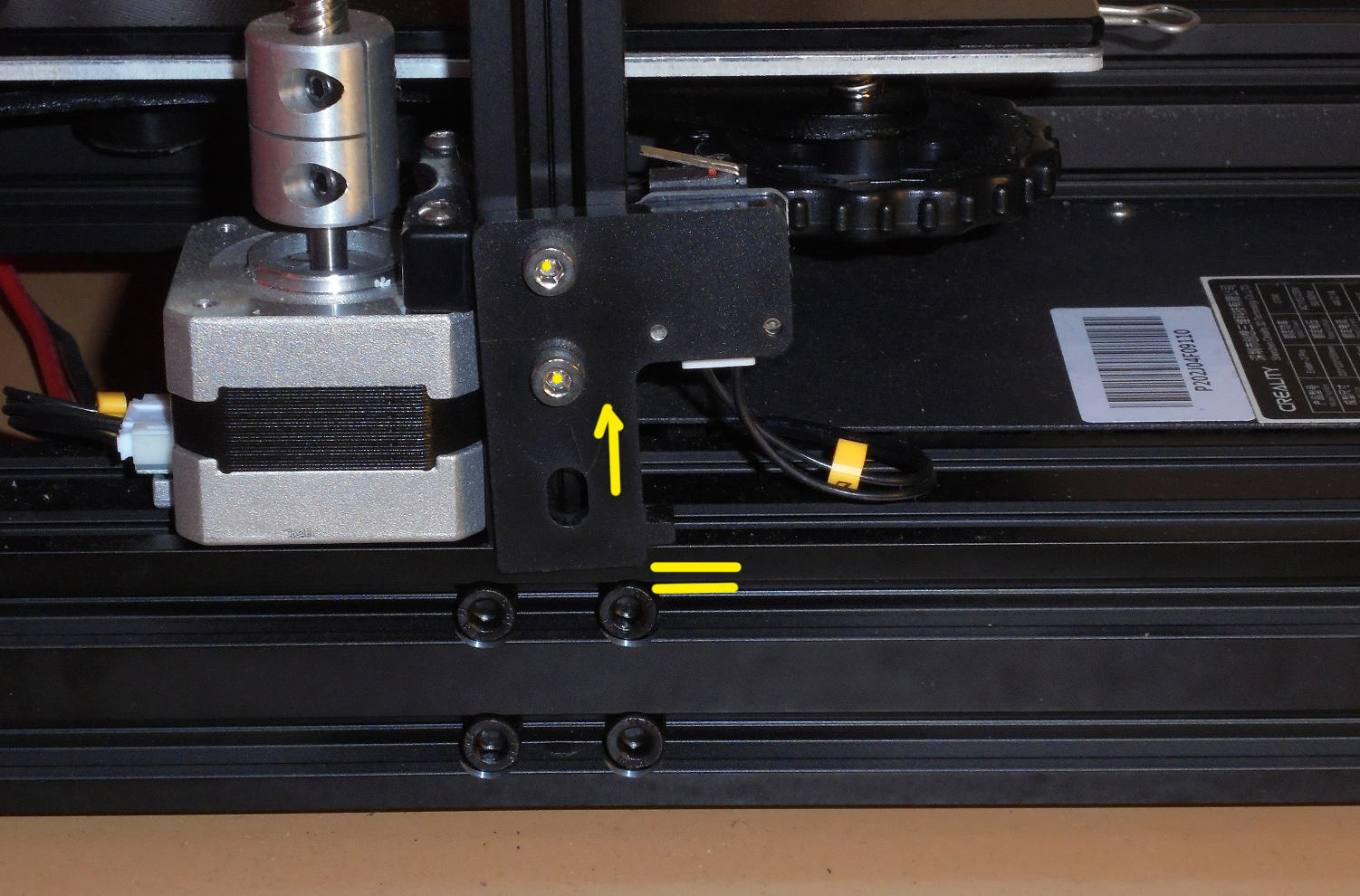

    1) Regular la cama es terrible, un día queda girando la rueda porque ya está al tope, al otro día pega contra la cama. Realmente me tiene algo cansado. Imprimí unas piezas para suplementar los tornillos de las ruedas pero nada. Creo que voy por la solución extrema de comprar arandelas metálicas y que al menos queden las ruedas fijas.
    Si te refieres a las ruedas de nivelado, tal vez lo puedas solucionar moviendo el final de carrera un poquito, de esa forma las ruedas estarán más equilibradas en distancia, de todas formas, si tienes que cambiar algo, lo que tienes que cambiar son los muelles y poner unos que venden de color amarillo que son más fuertes, los que lleva Ender 3 son bastante flojitos.
    Prueba a mover esta pieza para cambiar la distancia del final de carrera Z

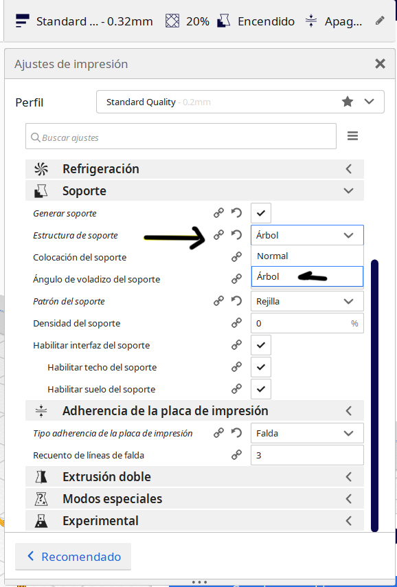

    El "RAFT" o Balsa, se utiliza muy pocas veces, solo para piezas de formas muy especiales y difíciles de imprimir.
    Lo de los soportes, también dependiendo del modelo se pueden poner de tipo "Arbol".
Nombre: arbol.jpg
Visitas: 687
Tamaño: 211.0 KB
    Para los soportes que cuestan de quitar se puede modificar la distancia en Z de esos soportes...
