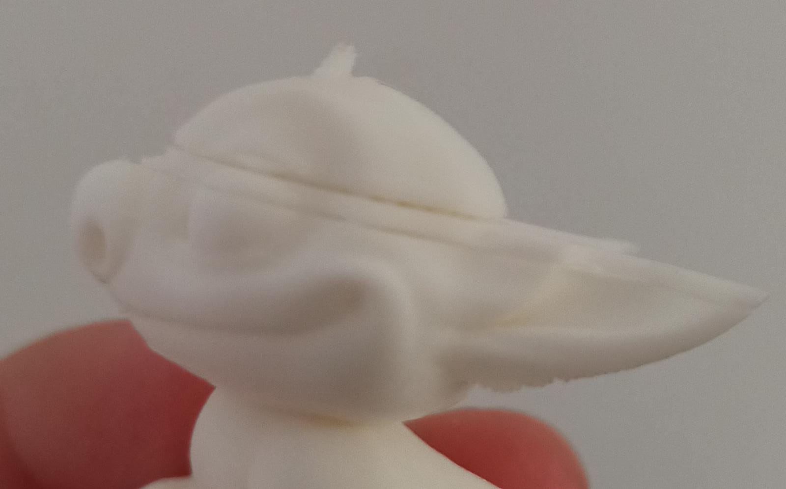

    Hola. Después de dos días calibrando todo concienzudamente, imprimir varios modelos de prueba y demás, me pasaron un modelo de Stitch para terminar de ajustar la retracción, ésta está bien pero me salió un error en la cabeza y las orejas (que además se rompen).
    Pensé en un error en la bovina, por lo que imprimí una guía para el filamento y que no se tensase tanto, imprimí el benchy y perfecto, así que volví a imprimir el Stitch y de nuevo el mismo error.
    Lo adjunto en el mensaje. A ver si alguien me puede ayudar porque tengo la cabeza loca de pensar, ajustar y revisar.
    Gracias a todos.
    Miniaturas adjuntas Miniaturas adjuntas WhatsApp Image 2021-02-28 at 16.16.23.jpeg

    Sí, comprobado y sí, están tensas.

    Puede ser fallo del modelo.

    El chico que me lo pasó lo ha impreso en una Ender 3 y no le ha dado ese fallo. Había pensado aumentar el tamaño a ver si hace a la misma altura el mismo fallo. Por probar.

    Yo miraría más bien la parte mecánica primero.
    Ver si se mueve la bandeja de la cama (tendría las excéntricas mal colocadas), mirar si el filamento tiene tirones, etc.

    La cama parece estar bien fijada, excéntricas comprobadas, el filamento (es regular, es el que venía con la máquina, pero para hacer pruebas), los tirones parece que están evitados gracias a la guía.

    Si te pasa solo a esa altura, puedes probar con un cubo extruido para comprobar si es que roza en alguna parte.

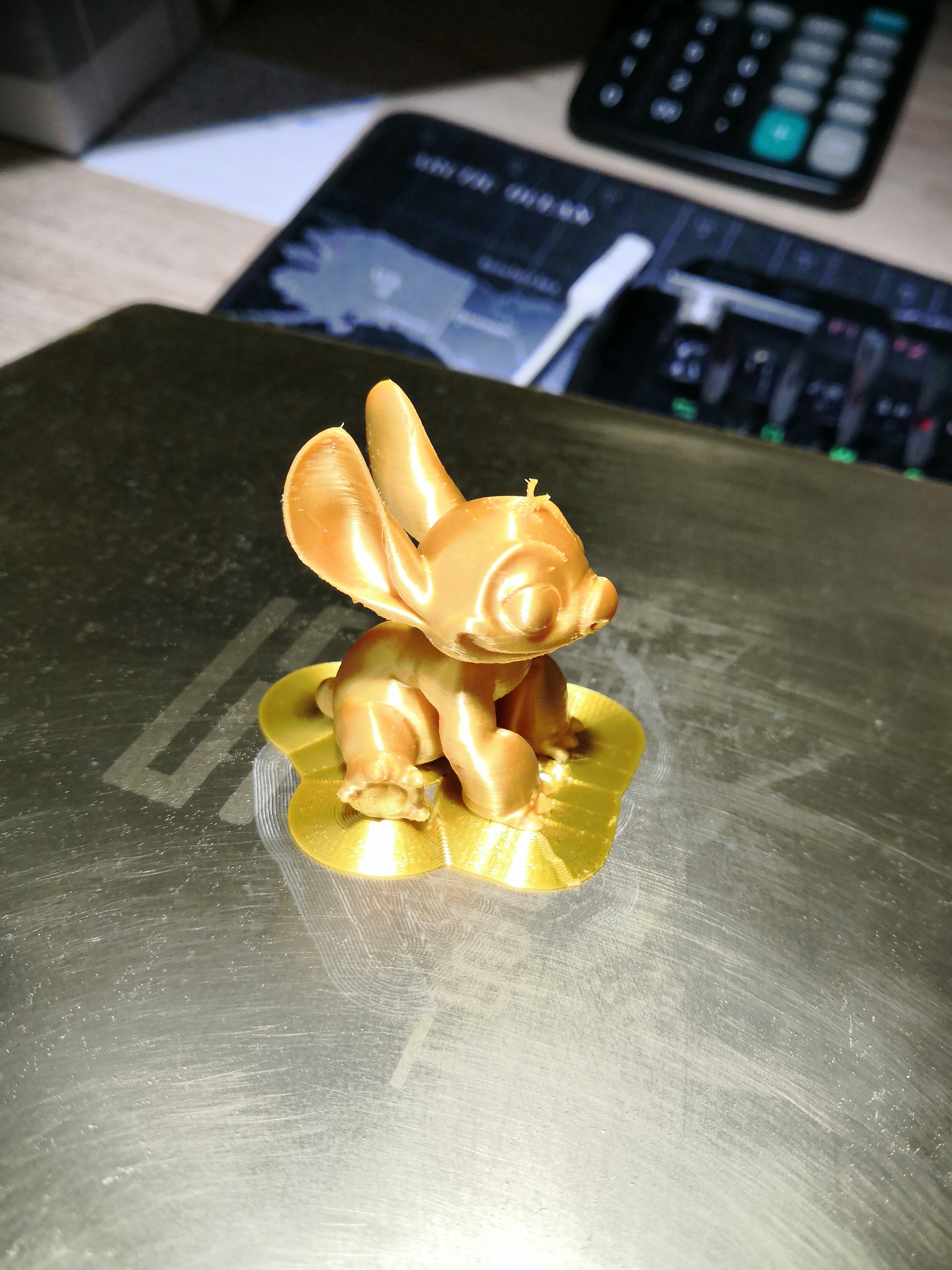

    Os adjunto el archivo que he usado, la torre que me ha pasado Solimán se ha impreso perfecta.

    En el modelo no veo nada raro, voy a imprimirlo a ver que sale.
    edito:
    pues impreso sin mayor problema,asique diria que el modelo no es.

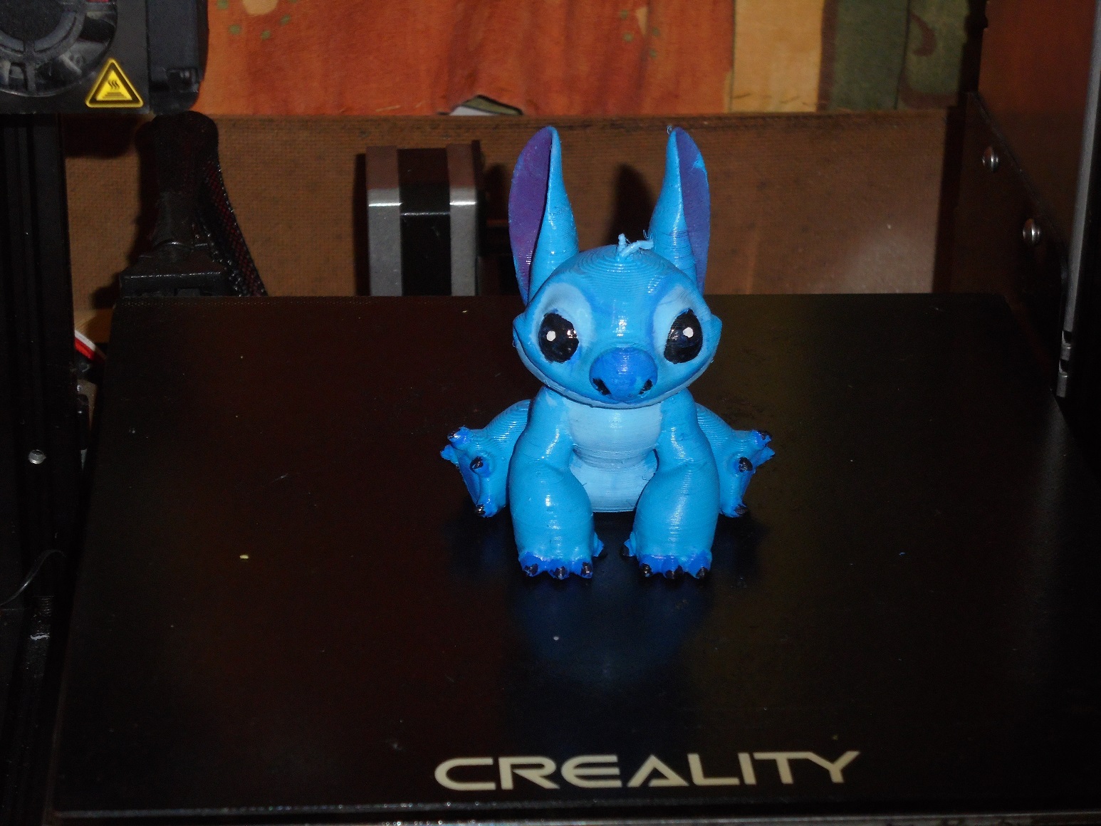

Nombre: IMG_20210301_180426.jpg
Visitas: 102
Tamaño: 9.45 MB
    Última edición por titan83; 01-03-2021 a las 18:12

    No creo que sea el modelo, pero de todas formas, lo he pasado por Blender y he unido todas las partes del modelo y he creado una sola malla.

    22,348
Nombre: stich.JPG
Visitas: 173
Tamaño: 473.5 KB
    Modelo después de quitar soportes y pintarlo.
    Es el modelo que subí yo en el que solo tiene una malla.
