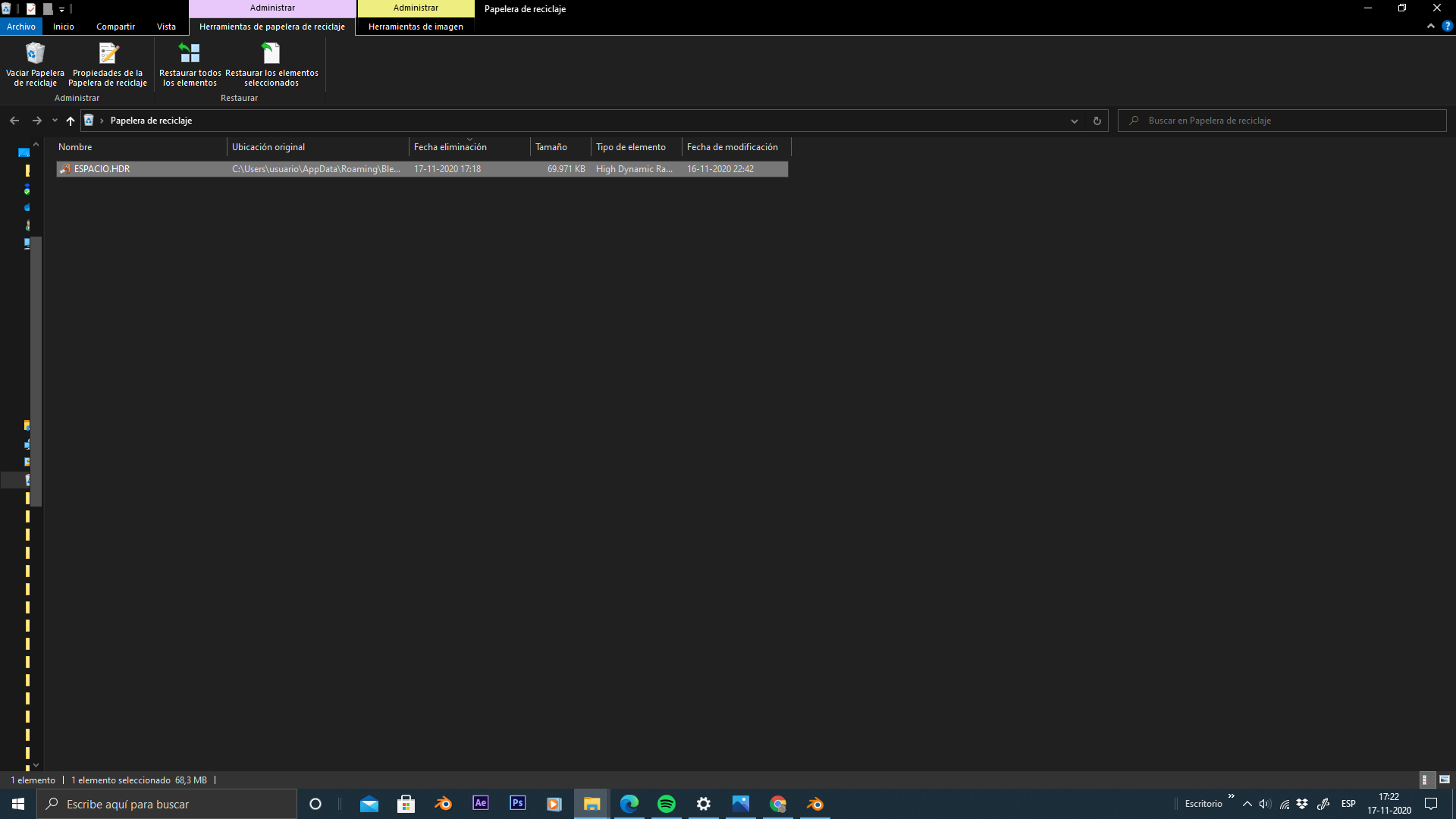

    Es usted un tremendo crack, era en esa carpeta donde se alojaba el maldito archivo que le instalé, ese HDRI y al perecer le faltó un archivo de respaldo.
    Archivo eliminado - img 1
