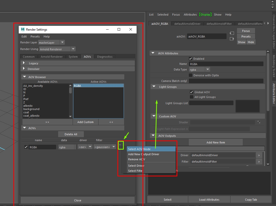

    Hola buenas, estoy teniendo un problema a la hora de configurar los atributos del AOV.
    Quiero modificar desde el attribute editor el AOVs, que he visto que sale juntos a las pestañas de editores de Arnold Setting, pero al seleccionar el SRGB del AOV no me aparece nada en el attribute editor, si alguien puede ayudarme se lo agradecería, gracias.

    Hola, esta mañana indagando por la web intentando configurar el Denoiser del Arnold de Autodesk Maya, he encontrado la solución:
    En el OutLiner se debe deseleccionar la opción Display-DAG Objects Only, así saldrán las demás opciones de configuración en las que se encuentra las de Arnold junto a la que activemos en los AOV del render settings.
    Quizá fue muy simple la solución pero era la primera vez que uso configuraciones de render en Maya.

    Generalmente se utiliza esto:
