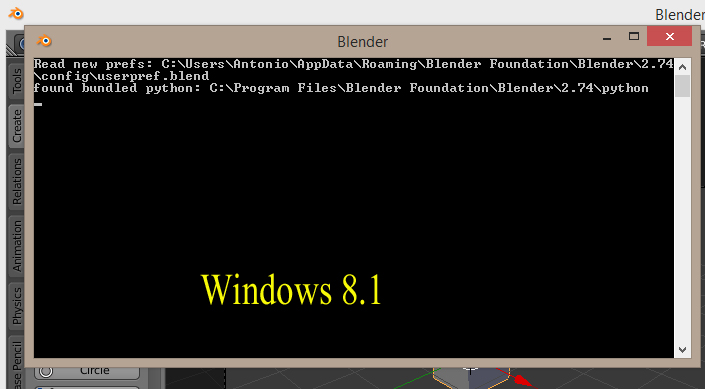

    Subo una imagen de lo que debería salir.
Nombre: blender.jpg
Visitas: 5418
Tamaño: 104.4 KB
    Mi ordenador funciona con Windows 8.1, no sé si tu utilizas Windows. A ver si va a ser que has bajado una versión de Linux?

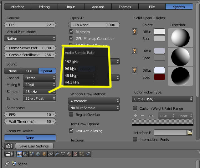

    El fallo que comentas, se soluciona entrando en User Preferencias y cambiando a 48Mh. Luego se Guarda con Ctrl+U
    Si puedes acceder a User preferences, claro.
