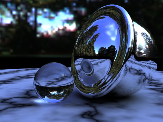

    Confirmado, los HDRI funcionan perfecto con Blender 2.37 y la última compilación de Yafray, pero en world hay que pulsar [real], [hori] y [angmap] o [sphere] según el tipo de HDRI.
Nombre: pruebahdri.jpg
Visitas: 125
Tamaño: 66.0 KB
