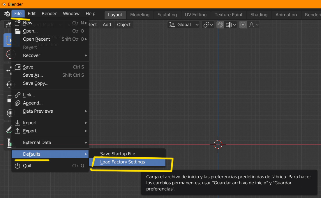

    Instala la nueva versión 2.90.1: https://www.blender.org/
    De todas formas si quieres seguir con esa antigua, puedes hacer un "Load Factory Settings" para cargar la configuración inicial.
Nombre: load.jpg
Visitas: 415
Tamaño: 293.8 KB

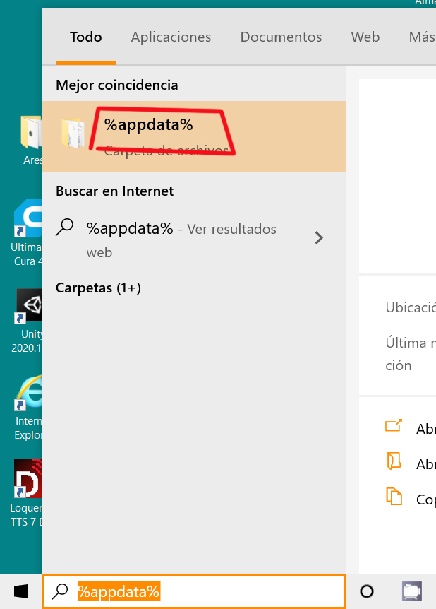

    Escribe en Windows 10 la palabra %appdata%
Nombre: appdata.jpg
Visitas: 224
Tamaño: 133.1 KB
    Se abrirá una ventana de Roaming y abres la carpeta Blender Foundation/Blender y deberías de tener una carpeta llamada 2.82 o el número de la versión instalada.
    La borras y prueba a abrir Blender otra vez.

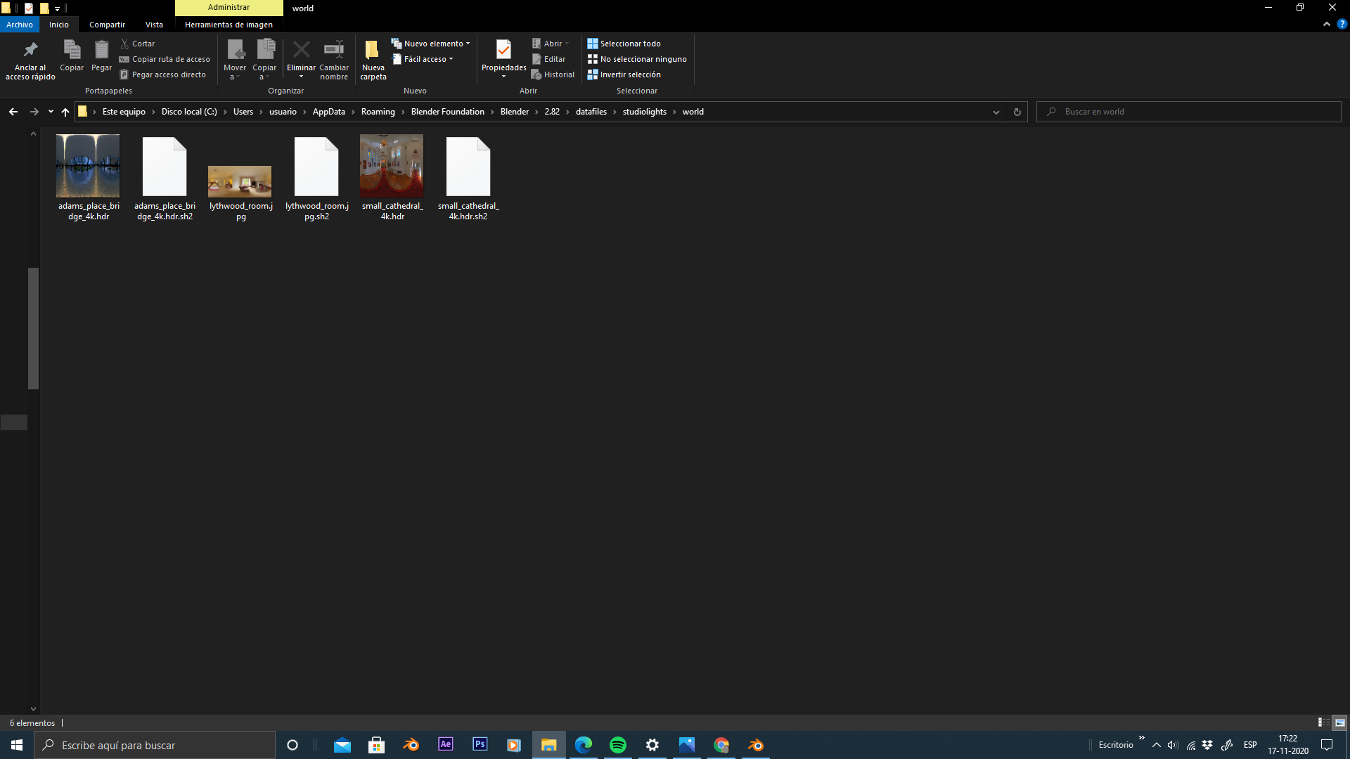

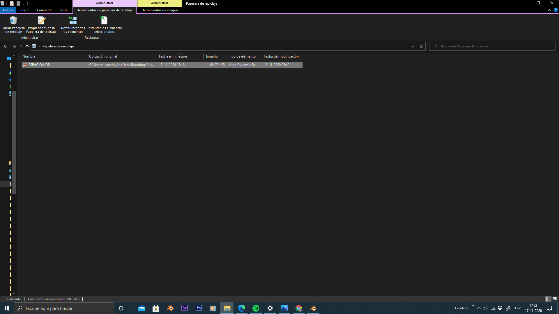

    Es usted un tremendo crack, era en esa carpeta donde se alojaba el maldito archivo que le instalé, ese HDRI y al perecer le faltó un archivo de respaldo.
    Archivo eliminado - img 1
Nombre: Captura de pantalla (8).png
Visitas: 61
Tamaño: 97.6 KB
    Archivos de respaldos blanco img 2
Nombre: Captura de pantalla (7).png
Visitas: 86
Tamaño: 149.9 KB
