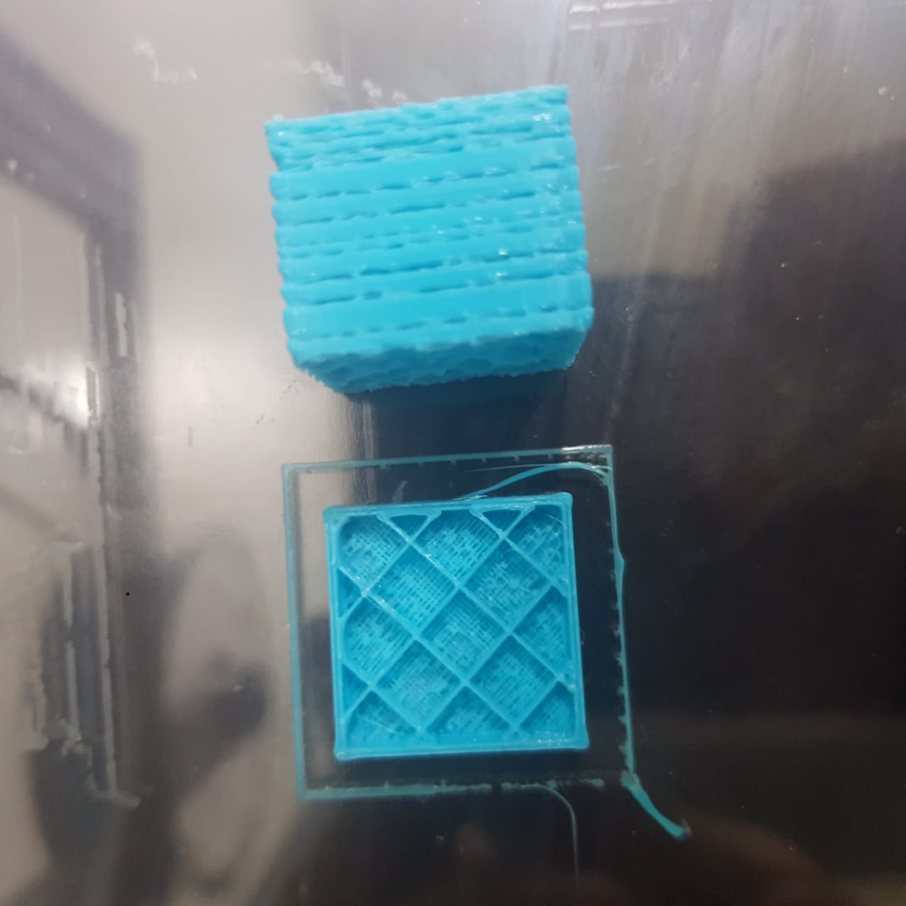

    Hola, espero puedan ayudarme y desde ya gracias por el tiempo que puedan tomarse para ayudarme a resolver este problema, tengo una Ender 3 Pro, es mi primera impresora 3D y con la cual he estado trabajando tranquilo hasta el día de ayer, lo que pasa es que comenzó a dejar de extruir y comenzar a hacer salto entre las capas, les adjunto una imagen, que es cuando paré la impresión. Luego he vuelto a nivelar la cama, volví a recargar el filamento, cuando hago una extracción de filamento pues extrae sin problemas las medidas que le doy. En la segunda fotografía les envío cómo está imprimiendo ahorita, no doy con el problema. Desde ya gracias.

    Si ya la base te la hace como en la imagen, es que el resto te lo va a hacer mal.

    Hola Solimán, gracias por tu respuesta, la boquilla la he cambiado pensando que la anterior estaba obstruida, voy a probar con Cura que también la he usado, pero a lo que voy es que he llevado usando Creality Slicer y las impresiones me salían muy bien hasta ayer que hizo eso con la impresión de la fotografía uno, la segunda fotografía es justamente cuando he querido imprimir un cubo de calibración llano, lo que se me hace raro es que haya comenzado con este problema de un momento a otro, como te digo llevaba imprimiendo sin problemas varias figuras.
    He visto en el foro que esto podría ser porque no ha estado extrayendo suficiente filamento, adjunto unas fotografías más, usé un pedazo de papel para generar más tensión en el resorte donde se encuentra la carga del filamento, pude imprimir algo que quiso ser el cubo, crees que acá se encuentre el problema? Sobre nivelar la cama lo he hecho, incluso he cambiado la cama de vidrio. Lo calibro usando una hoja de papel como se ve en varios tutoriales. He probado cambiando las configuraciones de impresión y nada, sigo tratando de ver porqué se puso así de un momento a otro.

    Está claro que el problema que tienes es de flujo, como ya te a dicho Solimán puede ser que tengas sucio el engranaje que empuja el filamento y te este patinando, o que el motor te esta perdiendo pasos, también puede ser que se te haya degradado el teflón de dentro del Hotend, o incluso que hayas tocado sin querer el Flow en el laminador, y este muy bajo, la verdad pueden ser mil cosas, también te recomendaría que probaras a imprimir a 200 grados centígrados a ver, porque por las fotos, parece que tiene exceso de temperatura.
