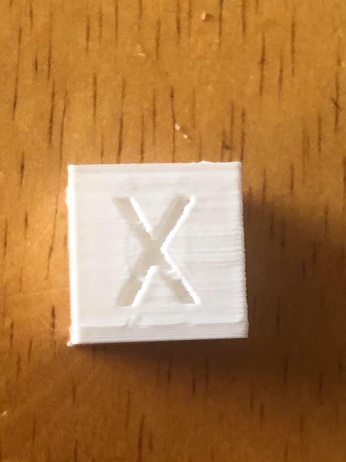

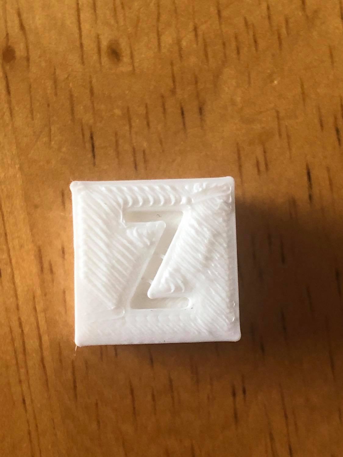

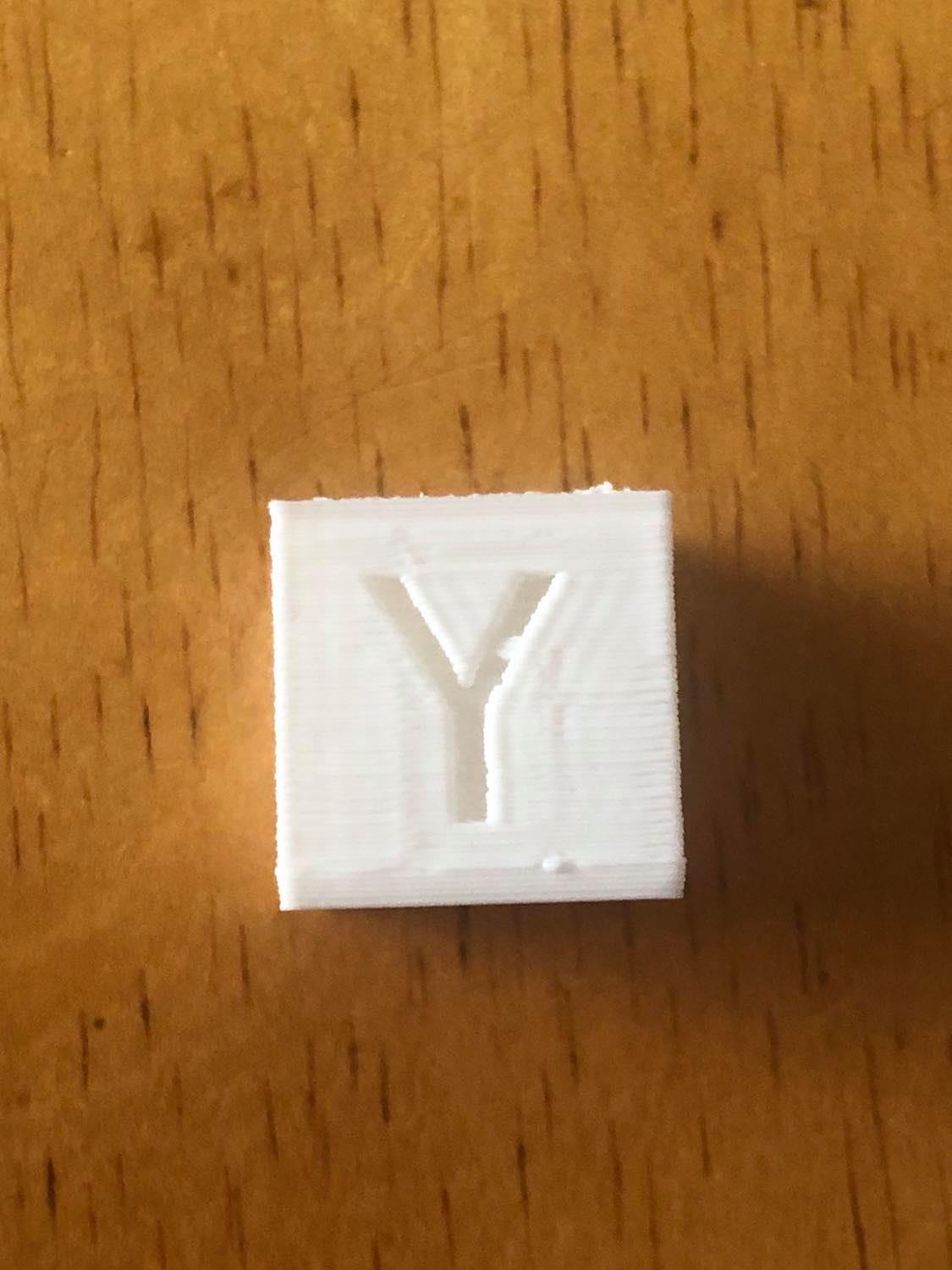

    Hola a todos, soy nuevo en esto de la impresión 3D, he estado batallando un poco para imprimir un cubo de calibración, les adjunto las imágenes para que puedan ver cómo se está imprimiendo, tengo una boquilla de 4 milímetros, y estoy usando una altura de capa de 0.22 milímetros, un relleno del 10% el material es PLA, y lo imprimo en 200 grados y la cama a 60 grados que es lo que el fabricante recomienda con un flujo a 110% una velocidad de impresión de 40 milímetros/segundo, tengo habilitada la retracción, también tengo habilitada la refrigeración de impresión al 100%. Espero que me puedan ayudar, gracias.

    Bienvenido, tienes sobre extrusión 110%, por norma general es muchísimo, baja el flujo al 95% - 90% más o menos y prueba a ver, sin tocar ningún otro parámetro, si ves que le falta material le vas subiendo el flujo poco a poco hasta que des con el punto, pero vamos, si la impresora está bien calibrada, con que lo pongas más o menos como te digo se te debería de solucionar el problema.

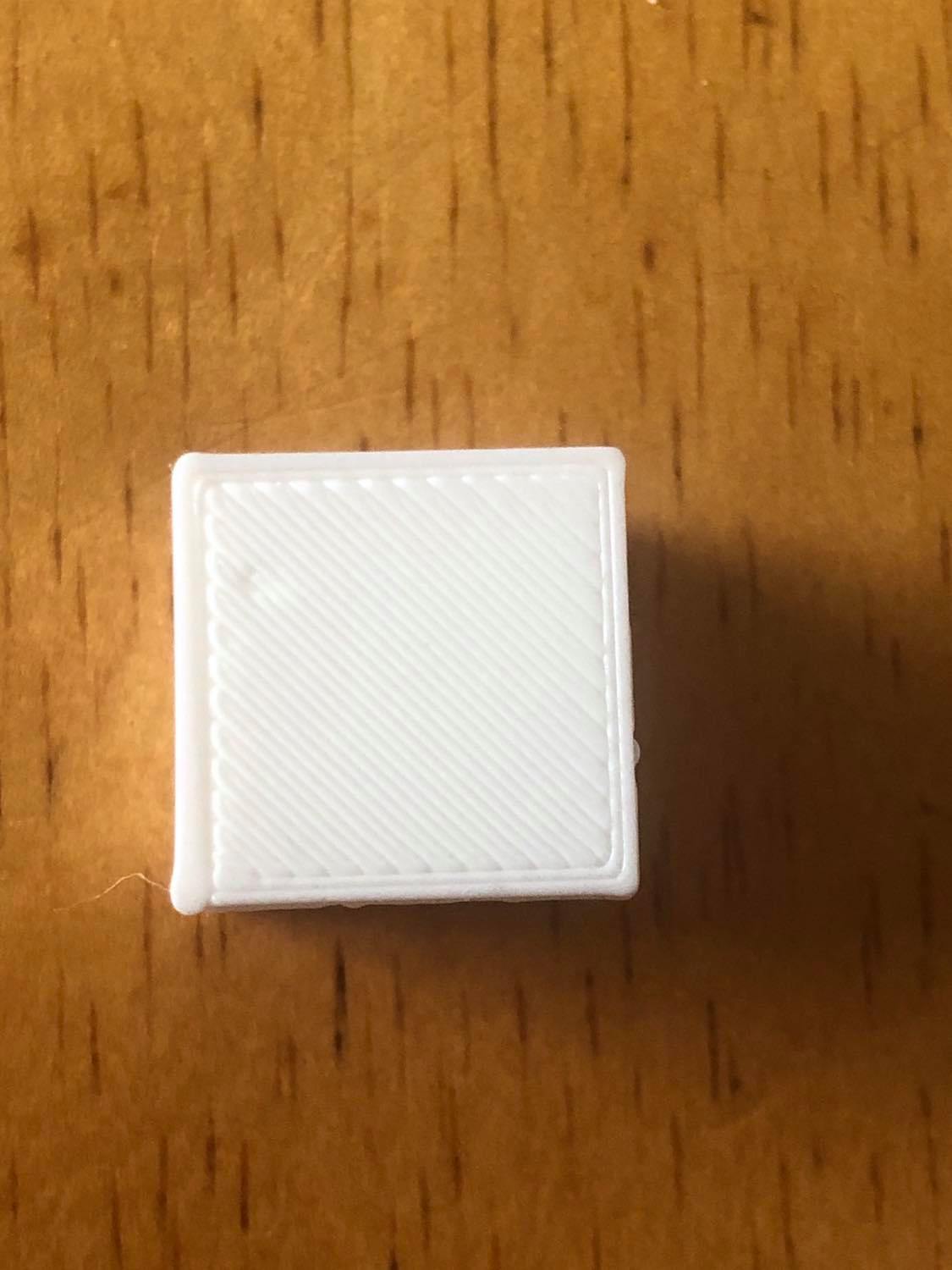

    Sí, afortunadamente ya he realizado varias pruebas, con 90%, 91%, 92% 93%, 94%, 95%, 96%, 97%, y con el 95%, se ve muy bien en los ejes, X e Y, y en la parte superior se ve muy bien, nada más que al parecer, la parte inferior no se ve muy bien la capa inicial, adjunto una imagen, no sé en qué valor estoy fallando, estoy usando el Cura.

    Tiene pinta de que la cama está mal nivelada.

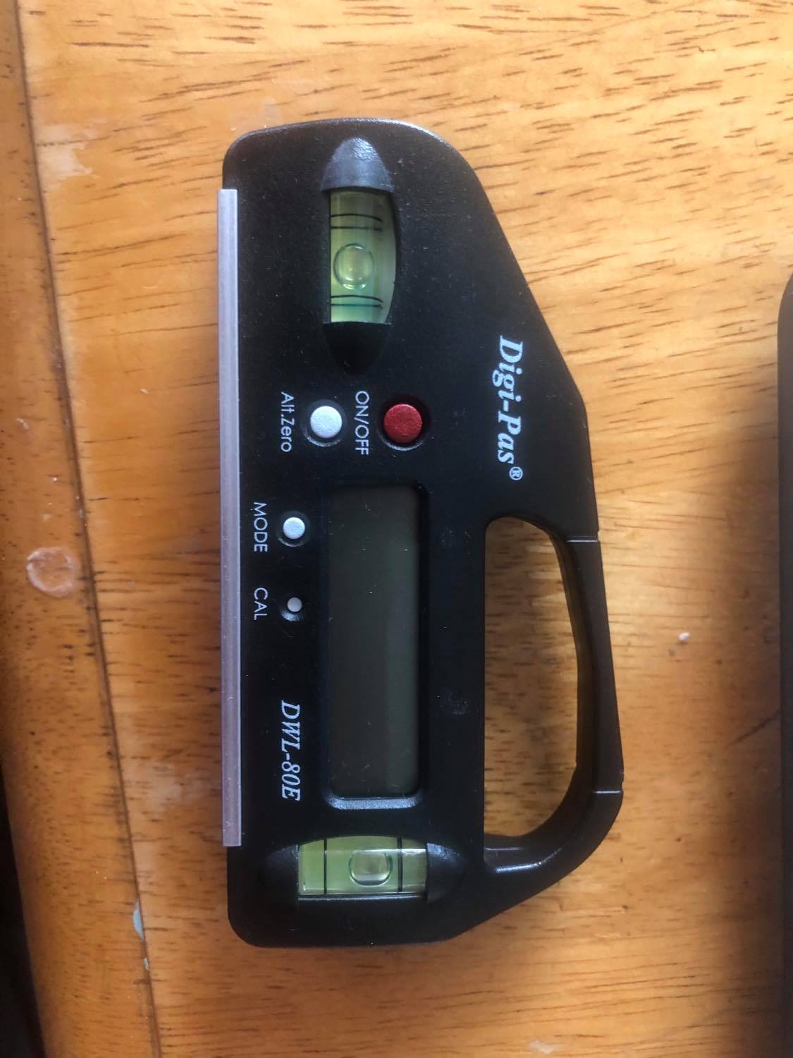

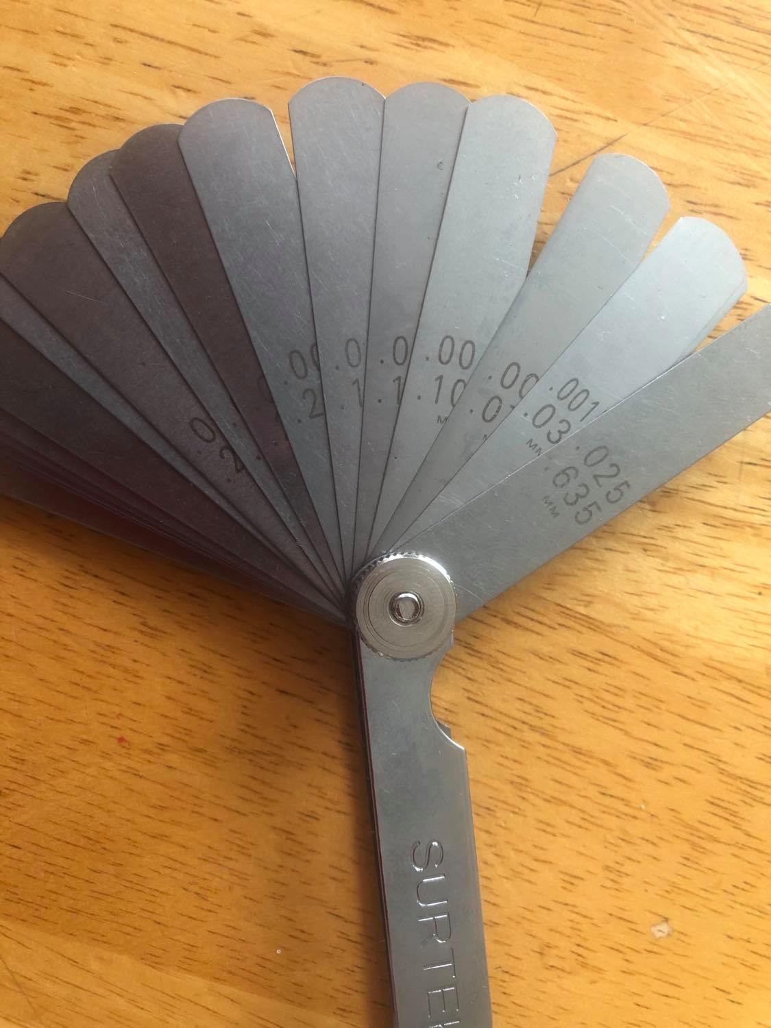

    Se supone que mi impresora tiene autonivel, es una MonoPrice MP10, tengo unas Lianas, y un nivelador electrónico, cuando le doy en Auto level, en la impresora, empieza a hacer el recorrido, esto lo hago en frío, después cuando termina, le doy en Home, y la distancia entre la cama y la boquilla es de 0.11 milímetros, no sé si está bien o está mal.
    También estoy notando ahora que estoy haciendo unas pruebas, se mueve la distancia entre la cama y la boquilla, no sé si está mal el G-code, o cómo puedo nivelar la cama.

    Es que según se ve en la fotografía del cubo da la sensación de que en un lado del cubo está más aplastado el material que del otro, por eso te lo decía yo siempre la nivelo con la hoja de papel, y eso sí, en caliente, tanto el Nozzle como la cama caliente.
    No sé a qué te refieres con que se mueve la distancia entre la cama y la boquilla, ¿no será el salto en Z al hacer las retracciones?
