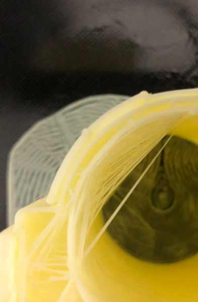

    Mi impresora ender 3 en algunos momentos no realiza curvas y directamente da saltos
    Mi impresora Ender 3 NEO, en algunos momentos de imprimir curvas, se le da por unir directamente el punto de inicio de la curva con el final. ¿Alguien tiene alguna idea de lo que pueda ser y cómo solucionarlo?

    Creo que tendrás que dar más datos--
    ¿Cuánto tiempo llevas con la impresora?
    ¿Qué laminador usas?
    ¿Puedes poner algún vídeo o foto donde se vea el fallo?

    Así se ve el fallo. Llevo alrededor de 3 meses con la impresora y uso el slicer Ultimaker Cura. Esta impresión la hice con 0,32 mm de altura de capa y un nozzle de 0,4 mm, pero aunque usé otras alturas, sigue pasando lo mismo.

    La imagen no me dice mucho, pero yo empezaría por la parte mecánica.
    O sea, ajustar la tensión de las correas, tal vez cambiar la boquilla, aunque parece que funciona bien, y hacer un nivelado manual.
    Revisar el ajuste de las ruedas excéntricas (ajustar, no apretar).
    Después del nivelado hacer un test de nivel "Level Test" para ver si el filamento se queda bien pegado a la cama.
