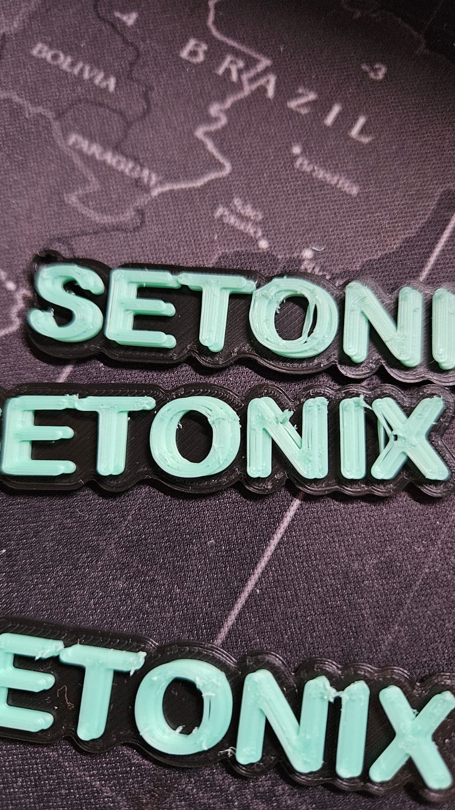

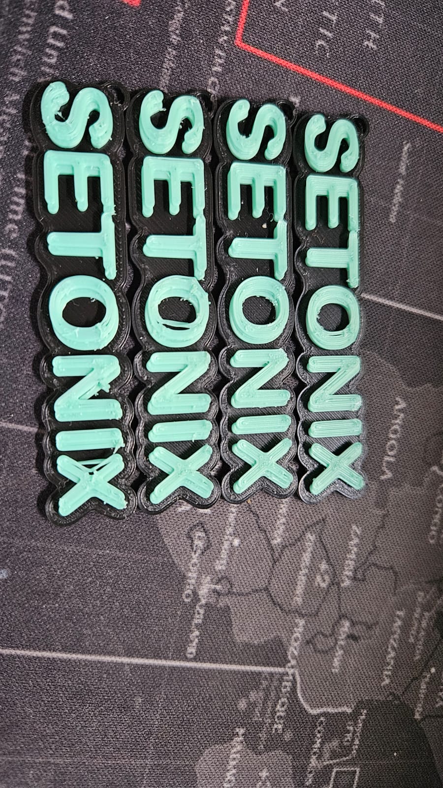

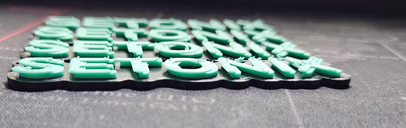

    Hace poco inicié en el mundo de la impresión 3D y comencé con una Ender 3 v2. Estuve intentando imprimir unos llaveros. Los separé en 2 STL y luego los imprimí uno arriba del otro, hice pruebas, salieron bien, pero cuando mandé a imprimir varios a la vez hay como un desface en algunas capas. No es la primera vez que me pasa ya que antes me había pasado con una figura. Adjunto imagenes para que se entienda mejor.

    El "Desplazamiento de capas" tiene estas consecuencias....
    La boquilla se desplaza demasiado rápido.
    Si la impresión la estamos haciendo a altas velocidades es posible que el motor paso a paso no pueda seguir el ritmo de trabajo.
    Hay que reducir la velocidad de impresión en el software que estemos utilizando.
    Problemas mecánicos o eléctricos
    Si las correas de movimiento están sin tensión tendremos este problema. Comprobar la tensión de todas las correas, si se mueve de esta manera. Si disponemos de tornillo prisionero podemos ajustar la tensión en la medida de lo posible.
    Comprobar si llega suficiente corriente eléctrica al motor paso a paso para que funcione correctamente. Que los driver controladores del motor no estén correctos o mal ajustados, consultar los valores del driver que tengamos según la impresora 3d.
    Que el calor acumulado en la electrónica sea demasiado alto puede hacer que el motor deje de girar.
    https://elmundo3d.com/errores-impresion-3d/
    Aunque por lo que veo las primeras las hace bien, por lo que lo mas normal es que haya recibido un golpe, o que la correa esté tan floja que se salte algún diente....
