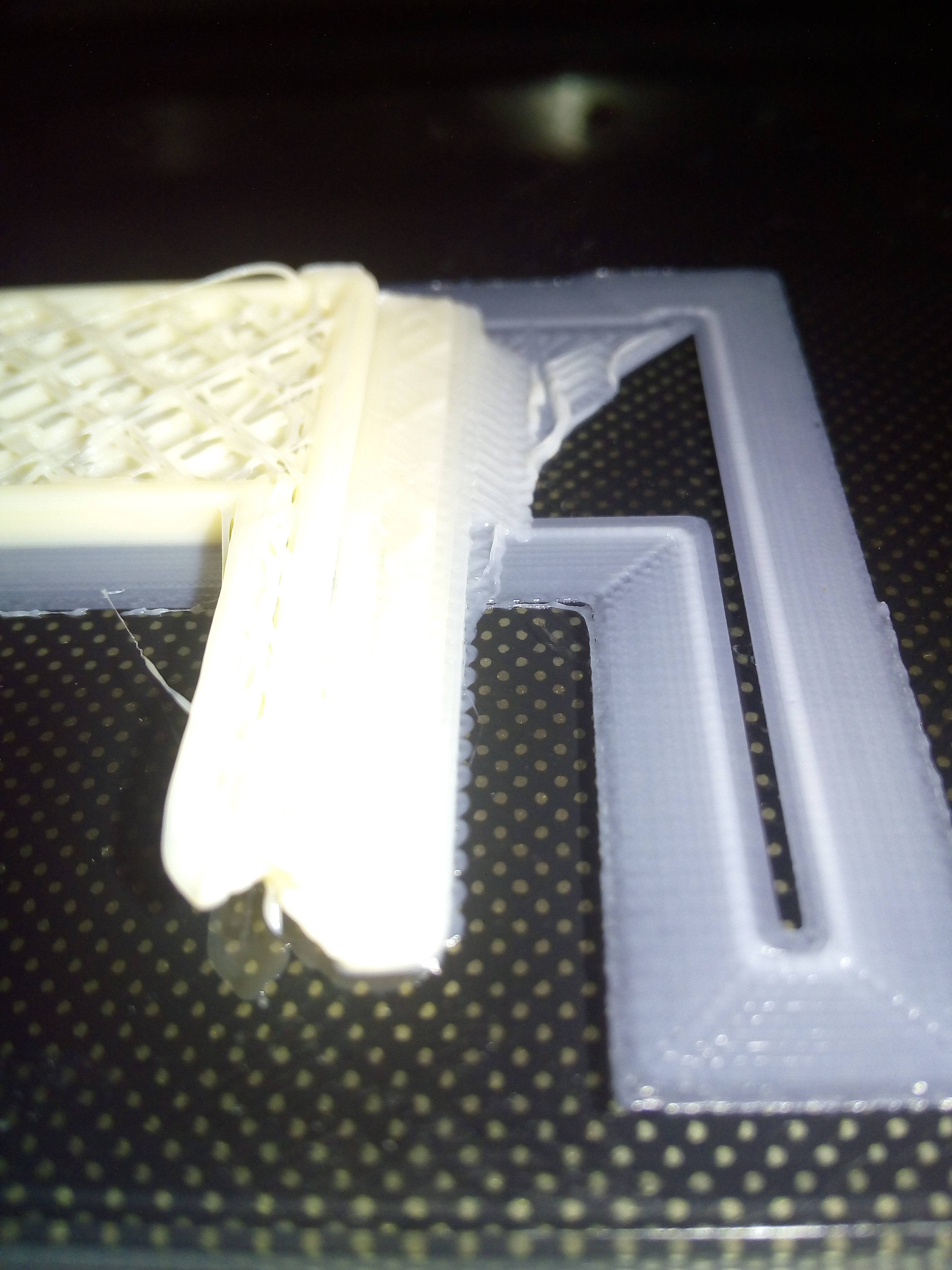

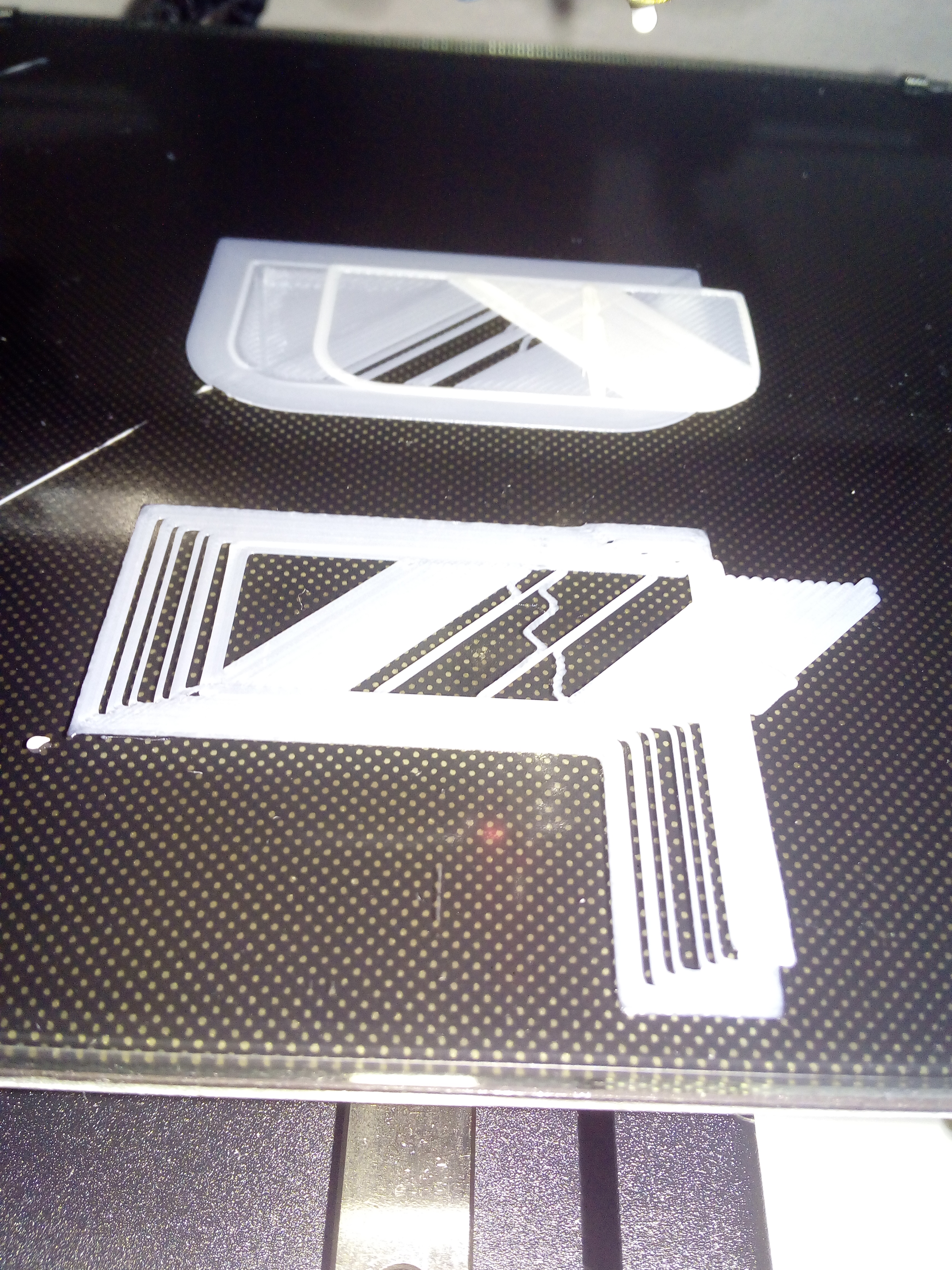

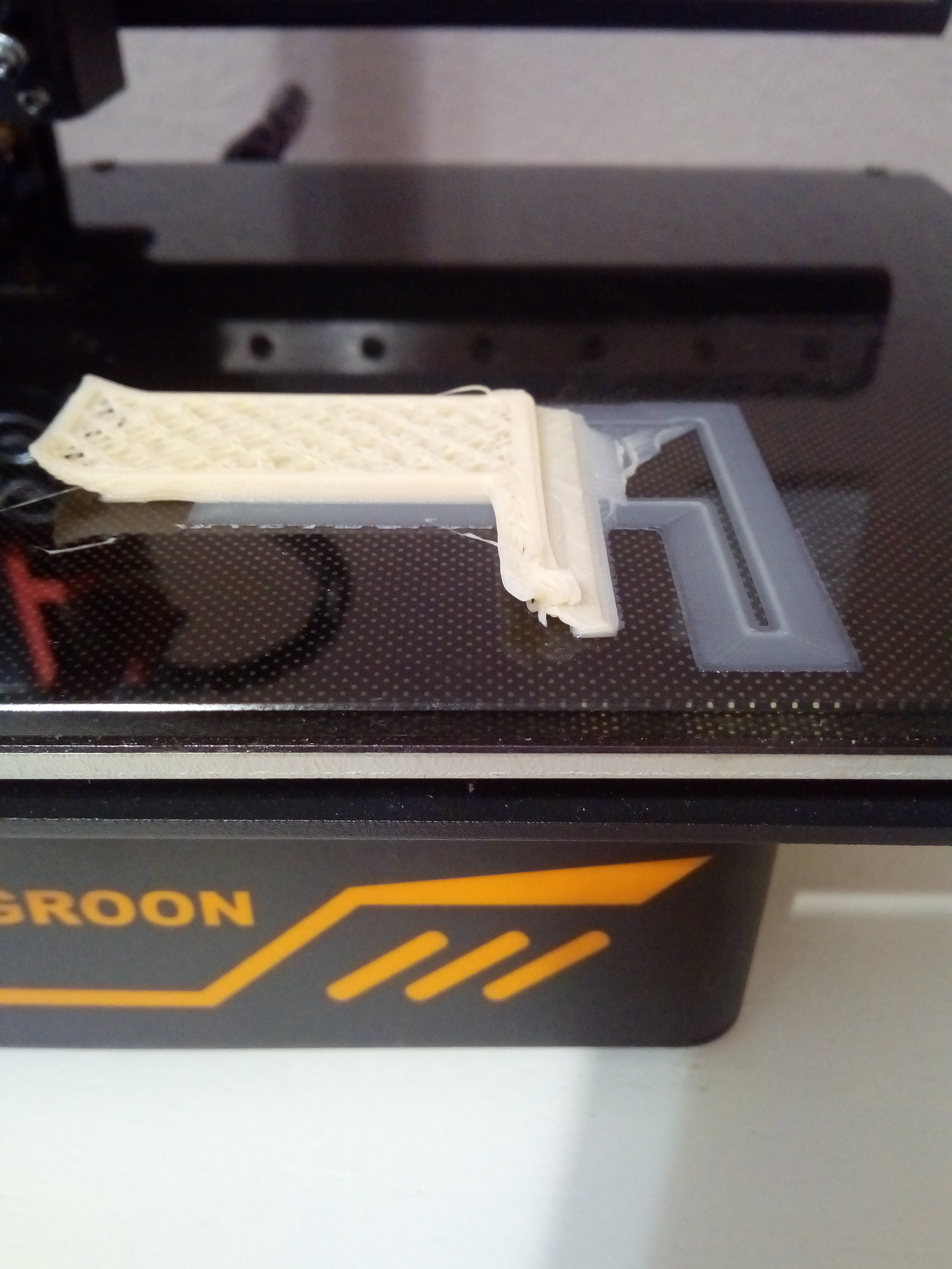

    Hola, soy nuevo en el foro, y llevo poco tiempo imprimiendo, tengo una Kingroon, y me iba bien hasta hace unos dias, que al imprimir me salen las piezas con salto en las capas en el eje X.
    No sale en todo momento, pero estropea la pieza, tengo las correas bien, todo apretado y no veo que puede ser, ya que a sido de un dia a otro sin haber echo ninguna modificacion de nada.
    Haber si alguien me puede decir que puede ser, gracias.

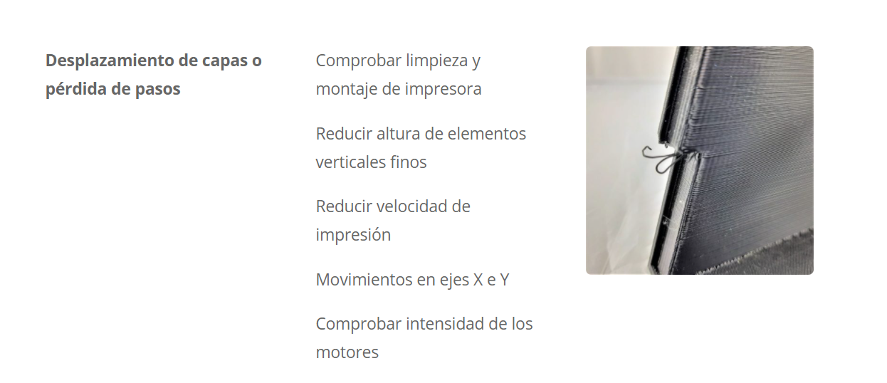

    Pues si no has cambiado las velocidades de impresión, no has tocado nada de electrónica y se supone que los finales de carrera no rozan con ningún cable, solo quedan las correas.
    Dices que las tienes bien, míralas bien por si tuviera algún diente perdido o estuviera manchada de grasa y patinase.
    A veces por demasiada tensión también pasa, pero lo normal es que las correas al estar un poco flojas se salten alguno de los dientes que tiene.

    Por las fotografías yo diría que tienes el desplazamiento de capas en el eje X.
    Por lo que quedaría descartado lo de la grasa en el eje y, no obstante prueba limpiando las correas con alcohol por si acaso.
    Prueba a deslizar el carro con la mano a ver si se mueve suavemente y sin saltos, y si no detectas problemas al hacer eso lo siguiente seria revisar el voltaje de los driver, en especial el del eje X.
