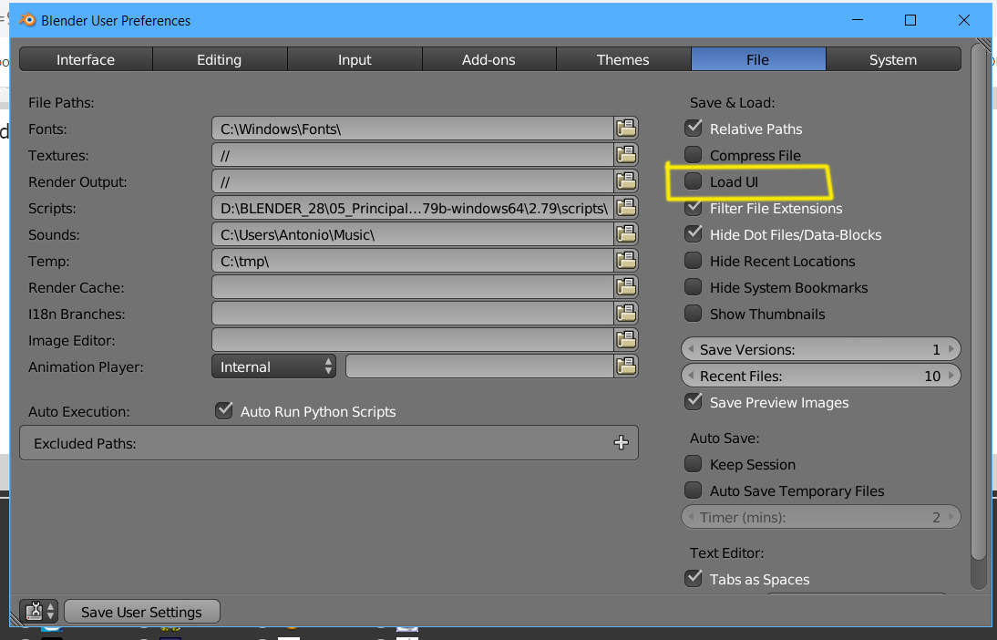

    Segunda parte.
    Cuando cargas un archivo .blend que ya tienes hecho, este archivo, sale con los valores que tienes en ese archivo que por decirlo de alguna forma, ya tienes corrupto, por lo que te cambiara los valores y volveras a estar en las mismas.
    Para evitar eso, lo que se hace, es desmarcar una casilla que hay, que sirve para eso, para cargar los valores del otro .blend. Al desmarcarla te respetara los valores estos nuevos que ya tienes.
    Simplificando.
    File > User Preferences
    Esto abre una ventana nueva debes seleccionar la llamada FILE y desmarcar la casilla LOAD UI (cargar la interfaz de usuario)
Nombre: 2_User.jpg
Visitas: 307
Tamaño: 186.3 KB
Nombre: 2_UI.jpg
Visitas: 402
Tamaño: 250.6 KB
    Y cada vez que hagas un cambio en la interfaz, luego hay que guardar con Ctrl+U como he puesto antes.
Nombre: SAVE.jpg
Visitas: 453
Tamaño: 227.6 KB
    Ctrl+U sirve para guardar la interfaz de la forma que la dejas, eso quiere decir, que tal como la dejes, se te volvera a abrir igual.
