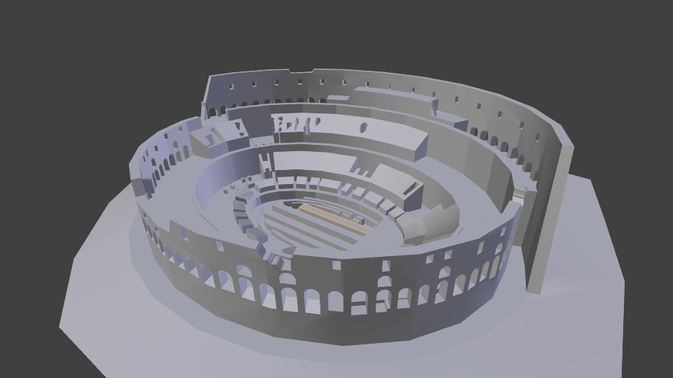

    Pues eso. Verán, estoy iniciando en el desarrollo de videojuegos, así como en el modelado y animación 3d, por lo que estoy usando software libre y tengo el siguiente problema con Blender.
    Al trabajar con modelos de gran tamaño, no puedo verlo completamente, y la única salida es escalarlos a un tamaño más pequeño. Pero, cuando me alejo del centro mi modelo va siendo ocultado por el fondo gris.
    Por si no me he explicado, adjunto unas imágenes.
Nombre: coliseonear.png
Visitas: 333
Tamaño: 100.0 KB
    Allí esta la vista desde cerca.

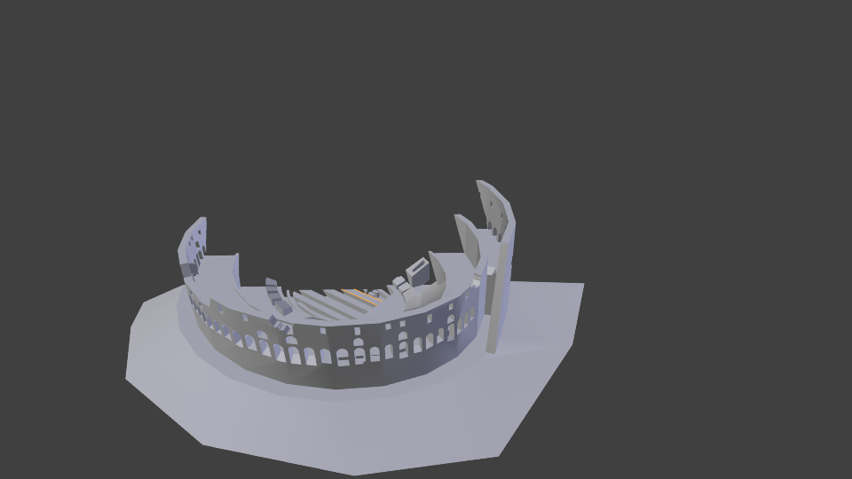

Nombre: coliseofar.png
Visitas: 358
Tamaño: 43.2 KB
    Y allí, la vista cuando empiezo a alejarme.
    Si me alejo más, el modelo desaparece en el fondo. Lo mismo sucede con la cámara, que solo renderiza el modelo a cierta distancia. Si no, solo saldrá el fondo.
    May 2006
    500
    148
    113
    Mi modelo desaparece a grandes distancias
    Cuando en problemas estés. Y con Blender te sientas a oscuras. Aparecerá don Solimán. Y te resolverá tus dudas. Te dejo la solución de Solimán que le dio a un usuario que le paso lo mismo que ha ti hace poco. https://foro3d.com/f24/blender-p...er-106811.html.
    22,360
    693
    7236
    Vaya, muy buena oiranac. Seguro que es el end de la cámara.
