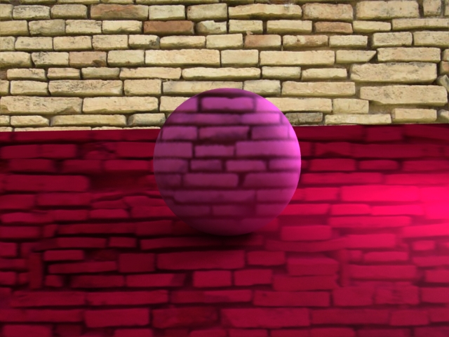

    Creo una escena nueva, creo un plano y una esfera, en el environtment (coloco cualquier imagen, activo Vray como renderizador y activo GI, en Vray environtment desactivo todo, y al hacer render se transparentan los objetos como si estuviera en un modo de fusión de PhotoshopClic en la imagen para ver su versión completa.
Nombre: trans_01.jpg
Visitas: 409
Tamaño: 190.6 KB
ID: 184377Clic en la imagen para ver su versión completa.
Visitas: 409
Tamaño: 190.6 KB
    Si coloco una luz Vray el efecto es similar.
    Apreciaciones:
    Si desactivo GI de Vray se ve bien sin transparencias en los objetos.
    Si activo los mapas en la pestaña Vray environment la mayoría de las veces se soluciona.
    Si copio la imagen de entorno del menú (al editor de materiales y en la textura en environment ----> screen = se ve transparente, si pongo spherical = se ve opaco como debería ser.
    Que estoy haciendo mal? ¿alguna idea.
    Os adjunto el archivo, que tampoco tiene nada, pero por si queréis comprobar si os pasa.

    Wink Transparencia con environment screen error o mala config?
    Cita Iniciado por _Halder_ Ver mensaje
    al hacer render se transparentan los objetos como si estuviera en un modo de fusión de Photoshop().
    Si copio la imagen de entorno del menú ( al editor de materiales y en la textura en environment ----> screen = se ve transparente, si pongo spherical = se ve opaco como debería ser.
    Eso no es un error: pasa siempre que colocas en Environment un bitmap con las coordenadas en modo screen: esa solución no interactúa con la escena, en realidad.
    Cambiando el modo de las coordenadas a spherical o cylindrical dará la especularidad buscada, pero distorsionara el fondo. Eso se resuelve componiendo aparte, o usando un Plane mapeado.
    Esto, independientemente del motor de render que uses. Yo no uso Vray y no lo recomiendo, pero en este punto no se diferencia de los motores nativos de Max.
