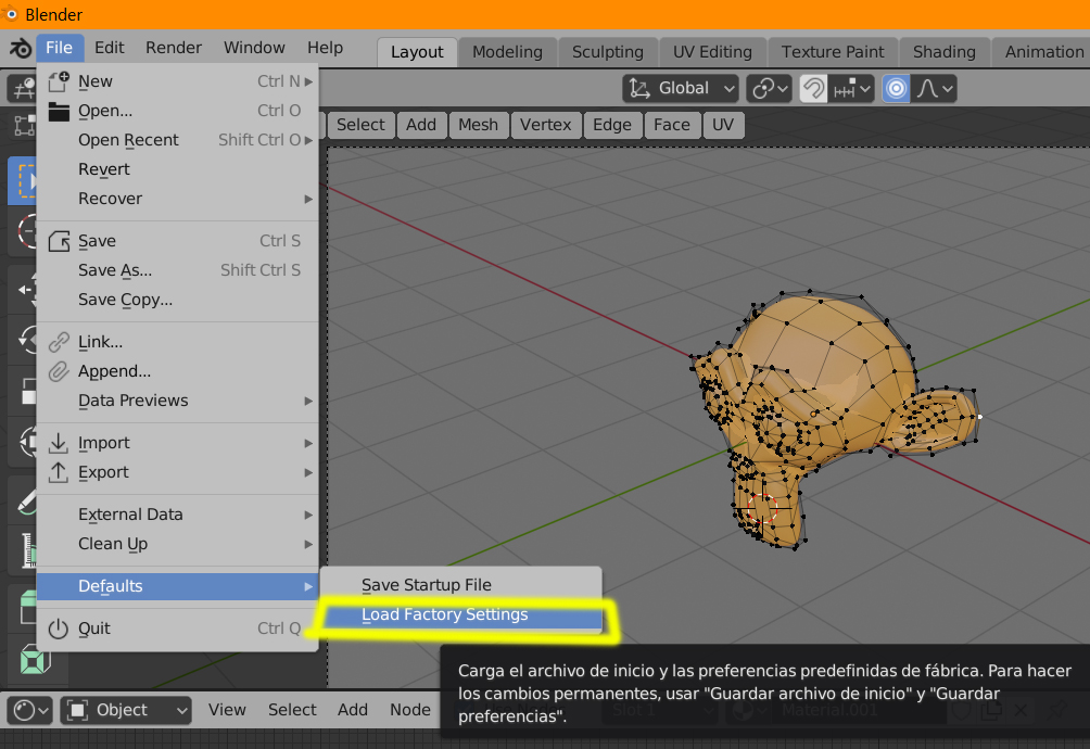

    Y si fuera un error de Blender que hubieras cambiado algún valor lo suyo sería empezar de nuevo, o sea, volver a la configuración por defecto desde
    File > Default > Load Factory Settings OK Load Factory Settings y luego guardas esa nueva configuración con File > Defaults > Save Startup File OK Save Startup File
Nombre: cuardarconfig.jpg
