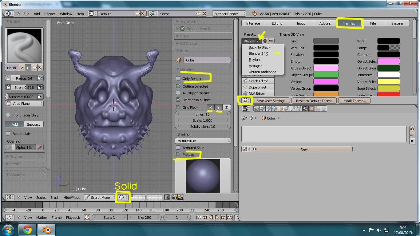

    Bueno, para empezar, tal vez pueda ser que no tengas actualizados los drivers.
    Mira qué tarjeta tienes y prueba a actualizarla.
    Si dices que no ves las líneas de fondo puede ser que tengas la casilla de ONLY RENDER activada, y tiene que estar desactivada.
    El visor es mejor tenerlo en modo SOLID
    Para trabajar con Sculpt hay ahora la opción de MATCAP que va muy bien y que solo hay que activar la casilla y elegir el color matcap que te vaya mejor.
    Y en el caso que no te gusten los colores que trae Blender por defecto, prueba a cambiarlos desde una ventana de User Preferencias > Themes y eliges otro tema más claro.

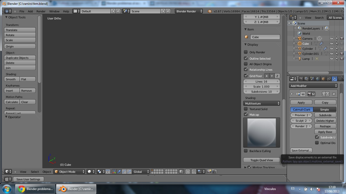

    Hola Solimán, gracias por responder. Luego de tener en cuenta tus sugerencias sigo con el mismo problema. Solamente veo el modelo cuando pongo la vista de la cámara (con el número cero)pero cuando intento pivotear se vuelve todo gris
    Cuando me dices de actualizar los drivers de la tarjeta, ¿te refieres a la tarjeta de video?

    Si puedes hacer una captura de pantalla con el error y subirla, casi que mejor.

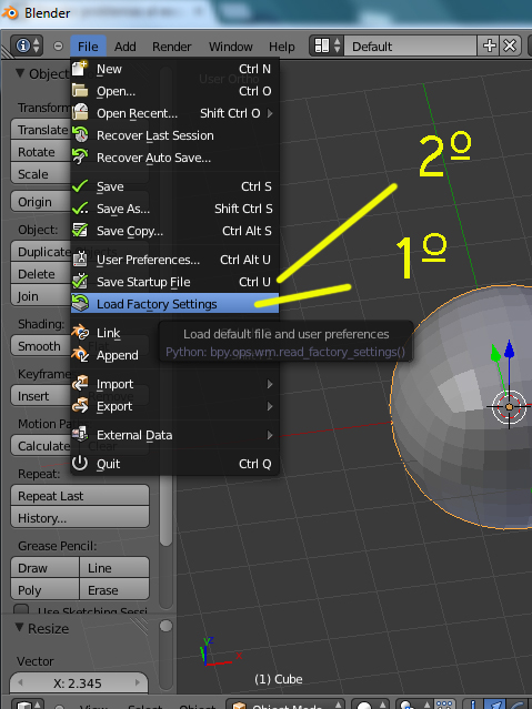

    Y por si fuera qué has tocado algún valor en Blender que afecte a esa vista, puedes poner los valores por defecto que trae Blender desde File > Load Factory Settings
    Y cuando tengas las ventanas a tu gusto, presionas Ctrl+U para guardar esa nueva configuración y la próxima vez que se abra Blender lo hará tal como lo dejes tu.

    Ya investigué y la tarjeta esta actualizada, en cuanto a la opción que me sugerís de file/load factory system, no produce ningún cambio.

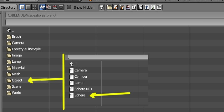

    De todas formas, puedes probar otra cosa, es añadir el objeto a la escena con APeND
    Se trata de cargar el objeto desde un blend nuevo con.
    FILE > APeND > y buscar la carpeta, objetos, y el nombre que tenga tu objeto (si no le has puesto nombre será el de la primitiva con el que has empezado) (por ejemplo, Cube o Sphere).
Nombre: Append.jpg
Visitas: 208
Tamaño: 66.0 KB
    Si te sigue pasando es seguro la gráfica.

    Ahora parece que sí, con file/append, pude abrir y moverlo y también verlo en las diferentes vistas, cosa qué antes no podía, muchas gracias nuevamente.
