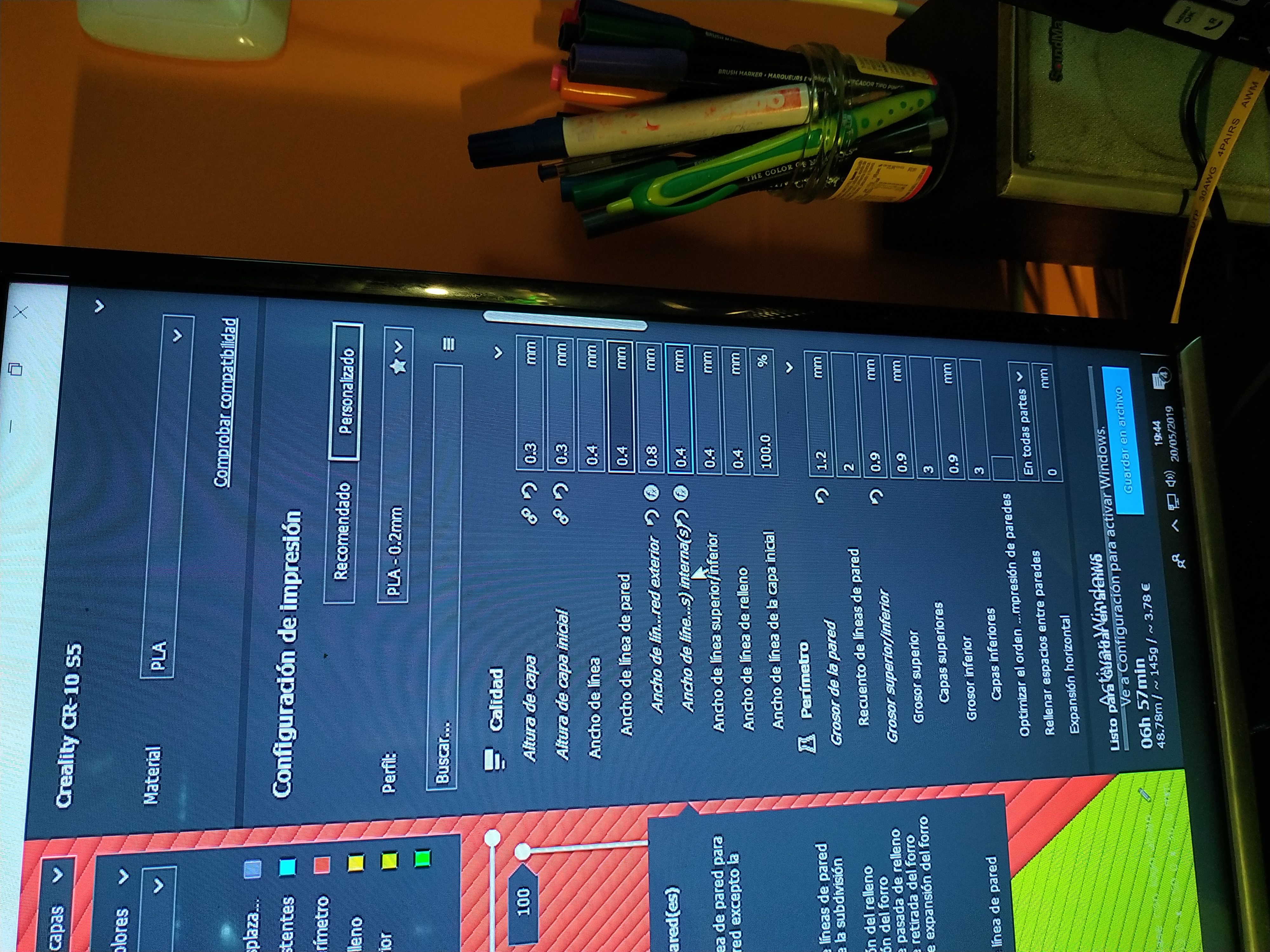

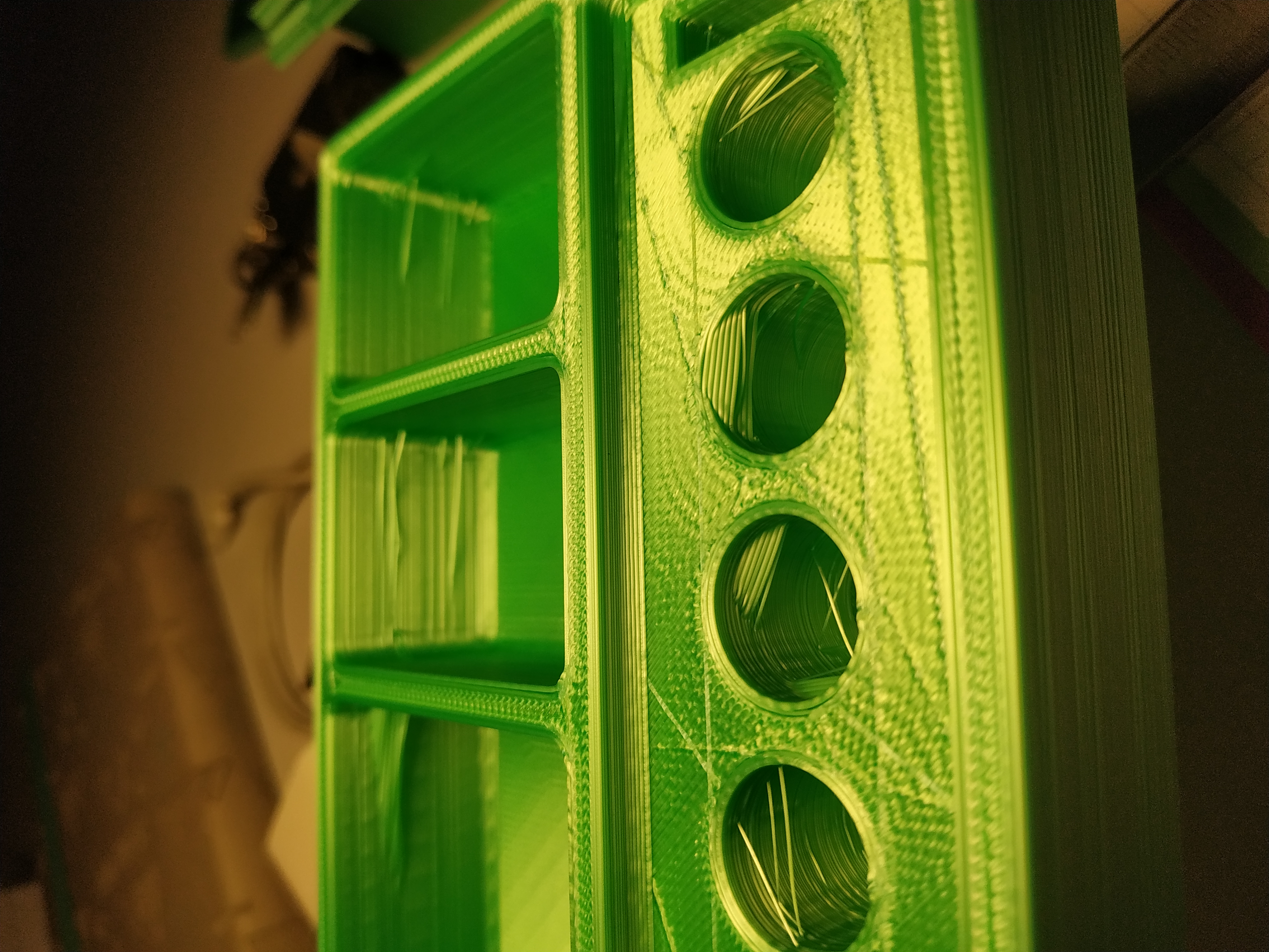

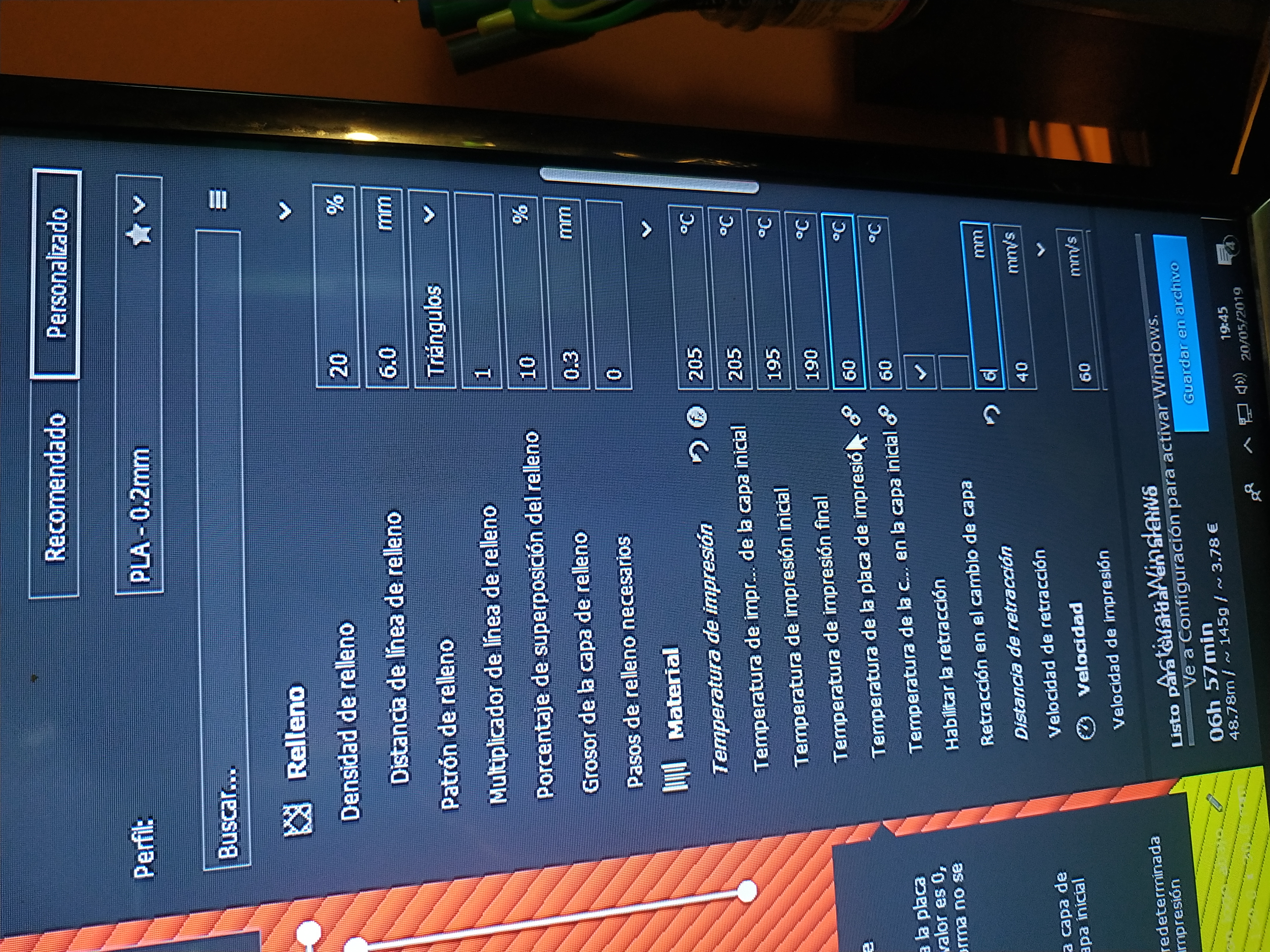

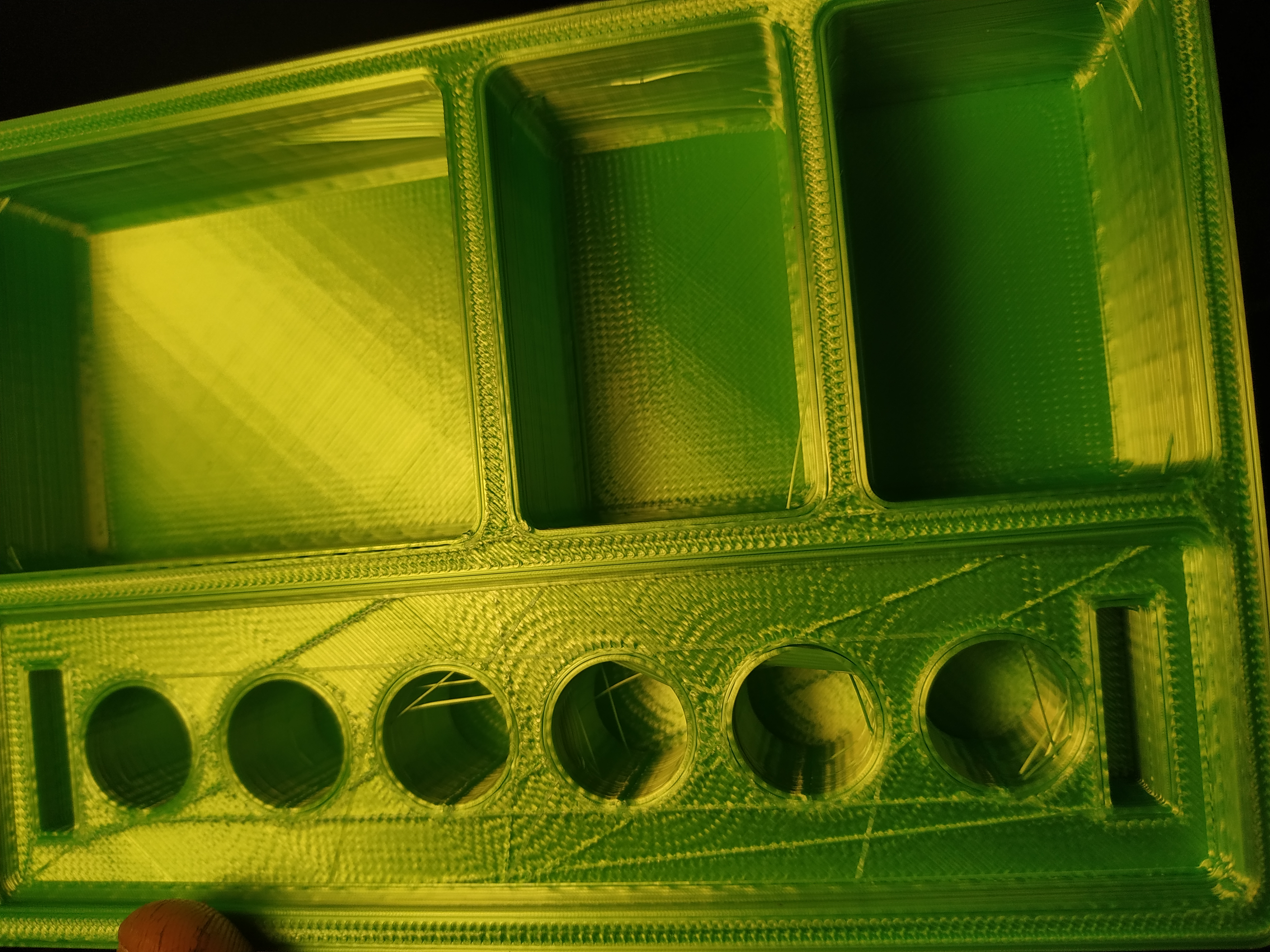

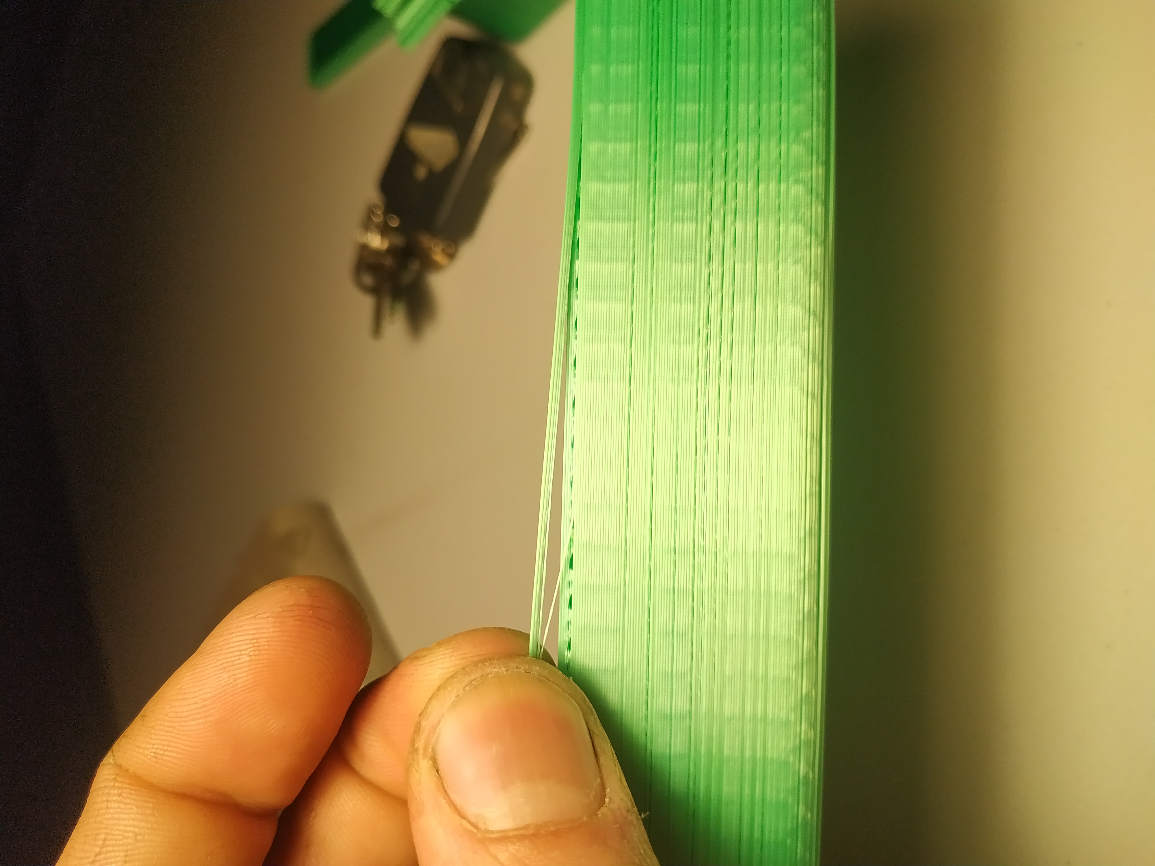

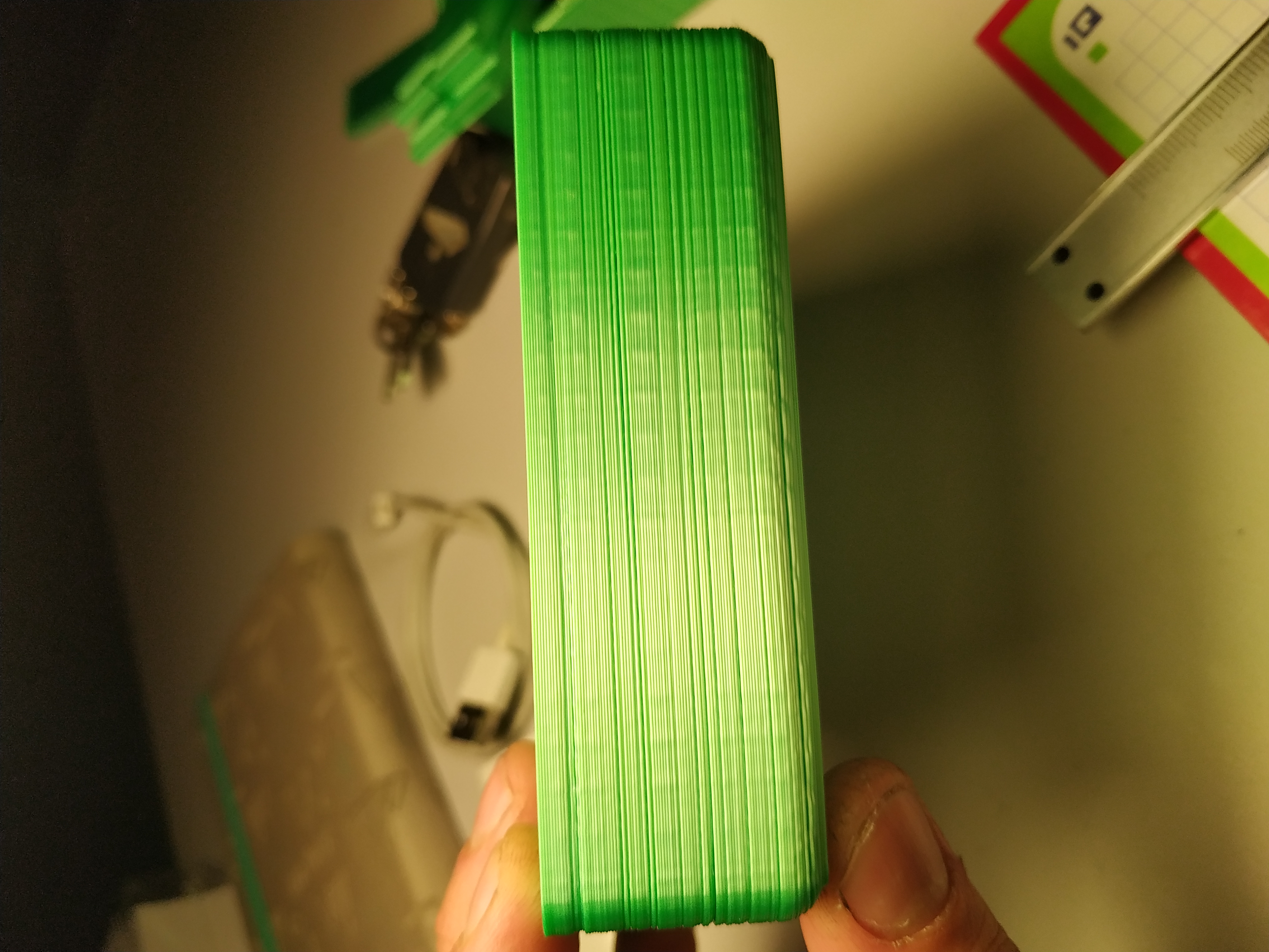

    Buenas! llevo unos días intentando mejorar el acabado de una pieza y cada vez me sale peor. He llegado a imprimirla con bastante buena calidad y queriendole dar más consistencia la he cagao. Las líneas del perímetro no se pegan entre sí, ni con la pared exterior, se quedan sueltas. Pongo fotografías de la pieza y de la configuracion de cura.
    Saludos y gracias de antemano.

    En principio las imágenes que veo, parecen estar bastante bien, quitando lo de los hilos, que parece un problema de retracción.
    No sé si tendrías que mirar el valor de Desplazamiento > salto en Z en la retracción.
