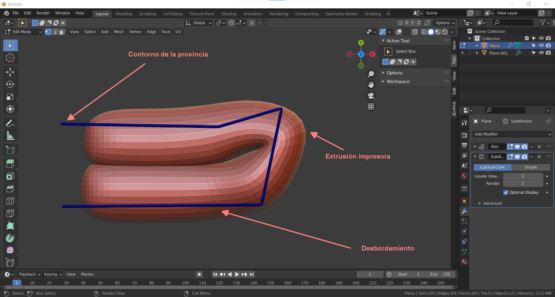

    Hola. No se entiende muy bien a lo que te refieres (o yo no lo entiendo muy bien...), creo que lo que te pasa es que no te encajan unas piezas con otras ya que al imprimirlas con esas "irregularidades" no consigues encajarlas.
    Puedes intentar lijar/limar ligeramente (ojo muy poco), pero si aún así no te encajan tienes que darle un pequeño margen al contorno antes de extruir, esto se hace con un offset o equidistancia (cada programa lo llama de una manera distinta). Dinos qué programa usas a ver si tiene una solución rápida, vamos si es ese el fallo.
    Imagino que imprimes todas las piezas en la misma impresora con los mismo parámetros no?
    Otra cosa que te puede estar pasando es que sean muy finas las "irregularidades" y una capa de filamento desborde el contorno, no se si me explico, te adjunto imagen:
Nombre: Captura de pantalla 2021-09-27 094640.png
Visitas: 61
Tamaño: 430.6 KB

    Eso lo solucionas ajustando con la expansión horizontal.
