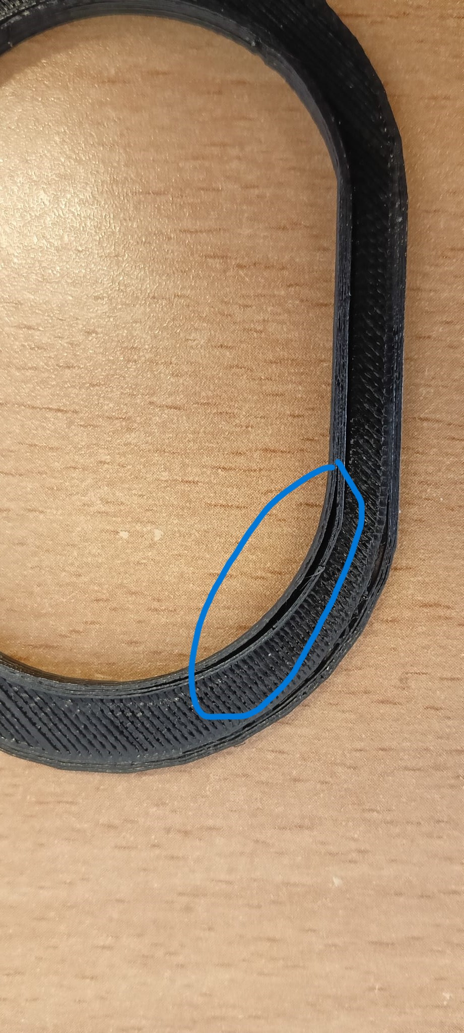

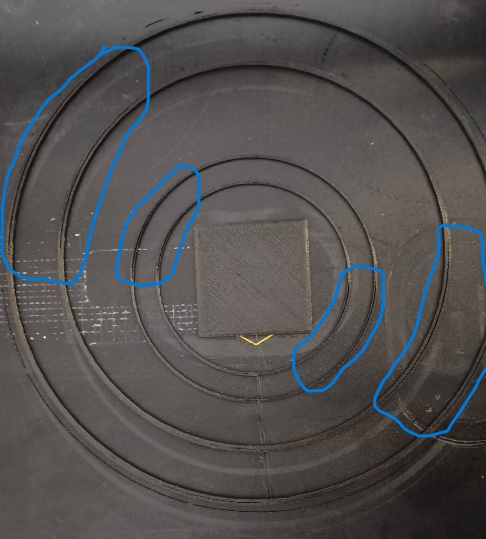

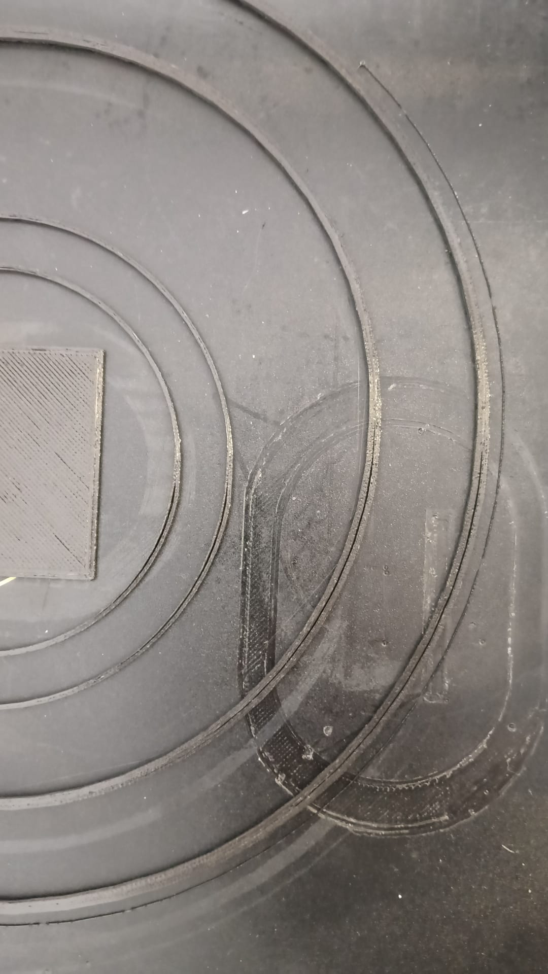

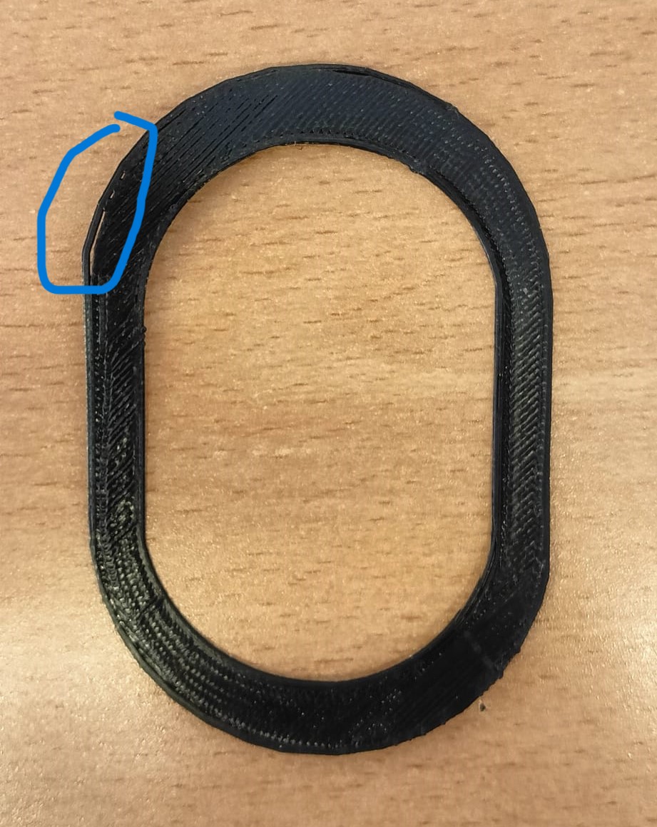

    Problema recorrido perímetro - Eje X?

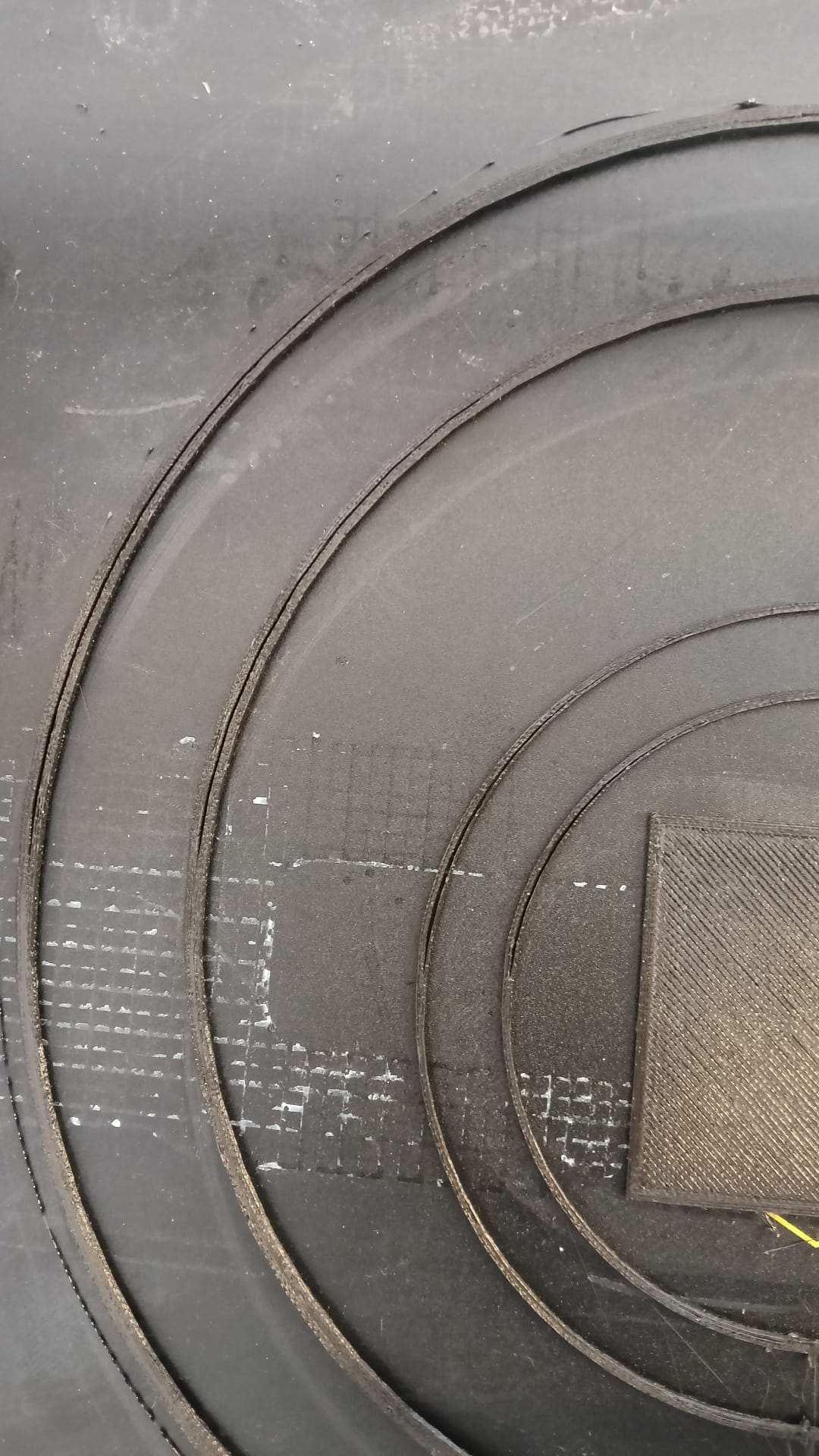

    Hola. He notado que en piezas circulares o curvas, no realiza el mismo recorrido en los perímetros, creando un espacio entre las líneas. Esto provoca que luego el infill no llegue hasta los bordes.
    Por lo que parece, ocurre justo al empezar el movimiento en el eje X. He tensado la correa, he cambiado los cojinetes de desplazamiento, he actualizado el slicer y el problema sigue existiendo.

    Pues puede ser que el problema esté en las ruedas excéntricas, que estén flojas o demasiado apretadas.
    Las ruedas pueden ser del eje X o del eje Y, así que tendrás que mirar debajo de la cama y las del extrusor.
    Recuerda que las ruedas excéntricas no se aprietan con el tornillo que las sujeta, sino con una especie de tuerca, que suelen llevar en uno de los lados o, según modelos, en dos lados diferentes con una llave... creo que del número 10.

    La impresora es una Anet A8 Plus, no he visto ninguna tuerca excéntrica.

    Vale... pues tal vez necesite un poco de grasa en las guías que tiene.
    Tal vez el fallo pueda ser por la velocidad de impresión. Al ir muy rápido, tal vez no queda bien la curva esa, pero no estoy seguro.
    Asegúrate de que estén todos los tornillos bien apretados y que la base de las patas siente bien en la mesa o donde la tengas instalada, a veces un vaivén por movimiento de la impresora (más, si va muy rápida) puede crear fallos de ese tipo.

    Gracias por tu respuesta,
    He vuelto a revisar todos los tornillos, tuercas y la base como dices, he quitado y puesto de nuevo la correa, he estado imprimiendo a 70 mm/s, no es una velocidad alta, de hecho, normalmente imprimo más rápido.
    Sigo teniendo el mismo problema, el recorrido de las paredes en piezas curvadas es como si no fuera lineal, el ruido de la máquina no es el mismo, es más bien un ruido continuo, como si hiciera zig-zag.

    Pues no tengo ni idea...
    ¿Qué laminador usas... CURA?

    Sí, pero bueno que me he descargado la última versión y tampoco.

    CURA creo que viene con velocidad de 50/mms tal vez por tenerla tenerla a 70/mms (prueba a bajarla un poco).
    Feb 2005
    924
    255
    70 es demasiada velocidad.

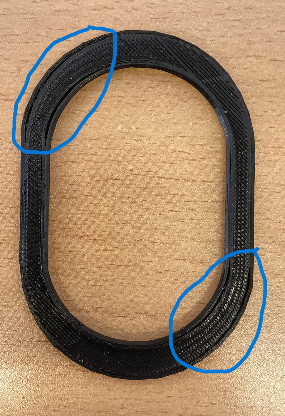

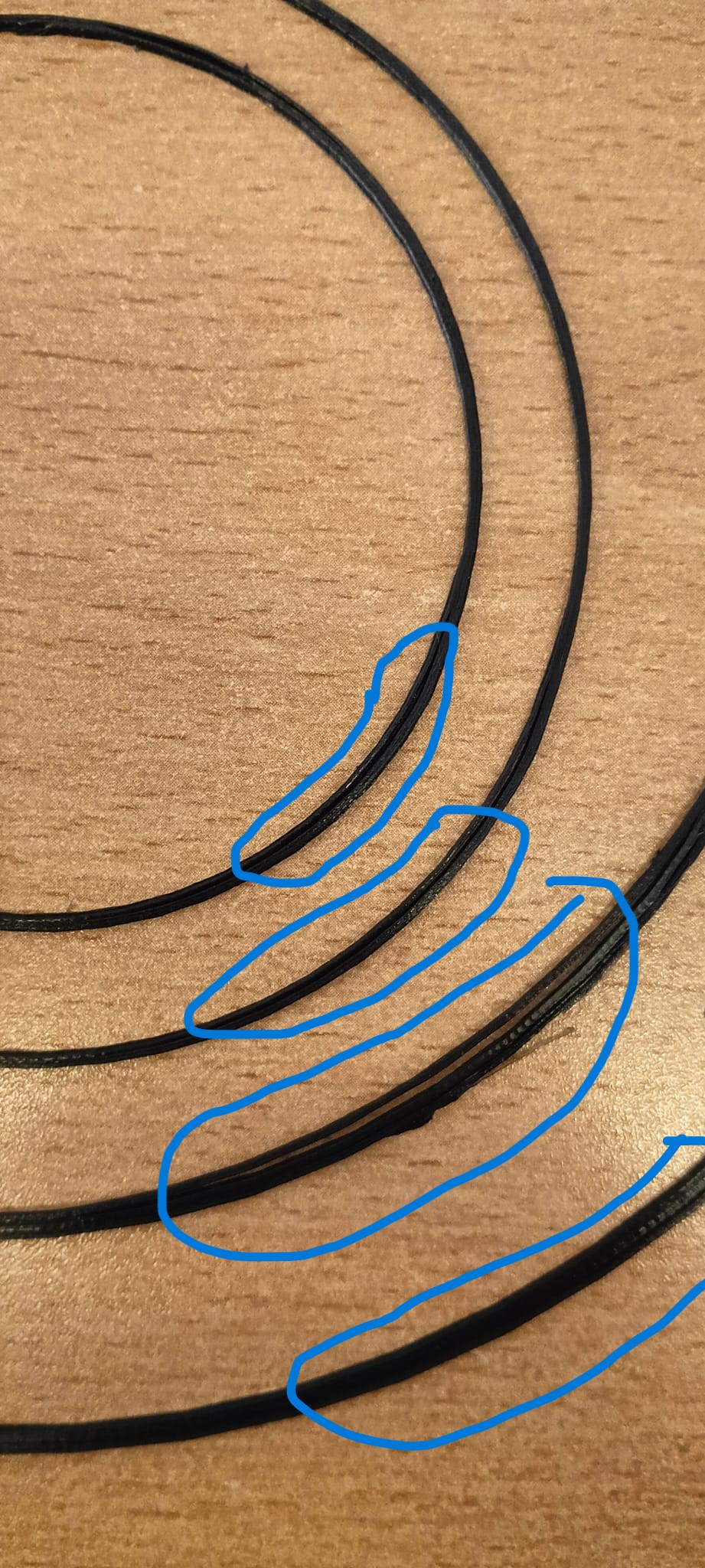

    Nada, he probado a bajarlo a 50mm/s, he quitado todas las piezas del extrusor y las he vuelto a colocar, pero el fallo es siempre en la misma zona del recorrido, en la pieza cuadrada no me da ese problema
