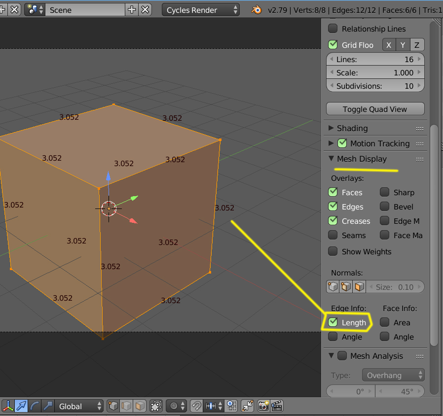

    En cuanto a las midas en modo edición, en el panel de la derecha (Properties) tienes la opción de marcar en Mesh Display, la opción de Length para ver las midas de las aristas en pantalla. (Estando en Modo Edición).

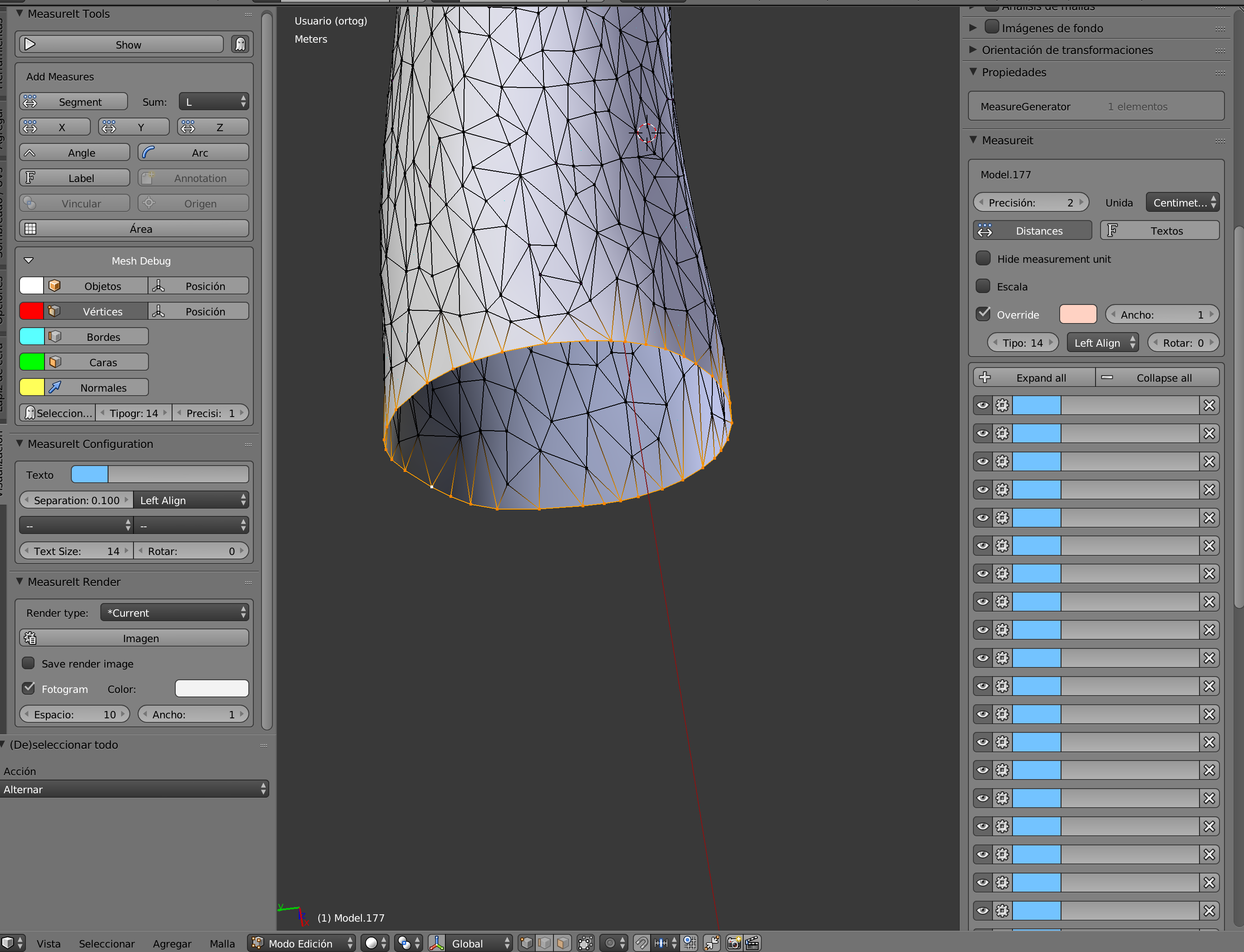

    Si buscas algo más completo, hay un addon llamado MeasureIT

    Hola. Aunque vuelvo a este mismo tema unos meses después, es para plantear 2 cosas.
    El perímetro se puede hallar con este addoms Measurelt, lo he estado viendo, pero para qué me sume todo el conjunto de distancias entre vértices, necesito un montón de tiempo, puesto que a mí me interesa saber el perímetro de un brazo, que en mí Blender seleccionado todo el perímetro de sus vértices, pueden ser 50-70 vértices.
    Si voy 1 a 1 con el addmon Measulrelt diciéndole en el menú de la derecha donde aparece o desaparece con N, al final consigo tener el perímetro total, pero después de cómo decía mucho tiempo.
    No sé si se me escapa algo que me haye la suma de todas las distancias entre todos los vértices seleccionados.

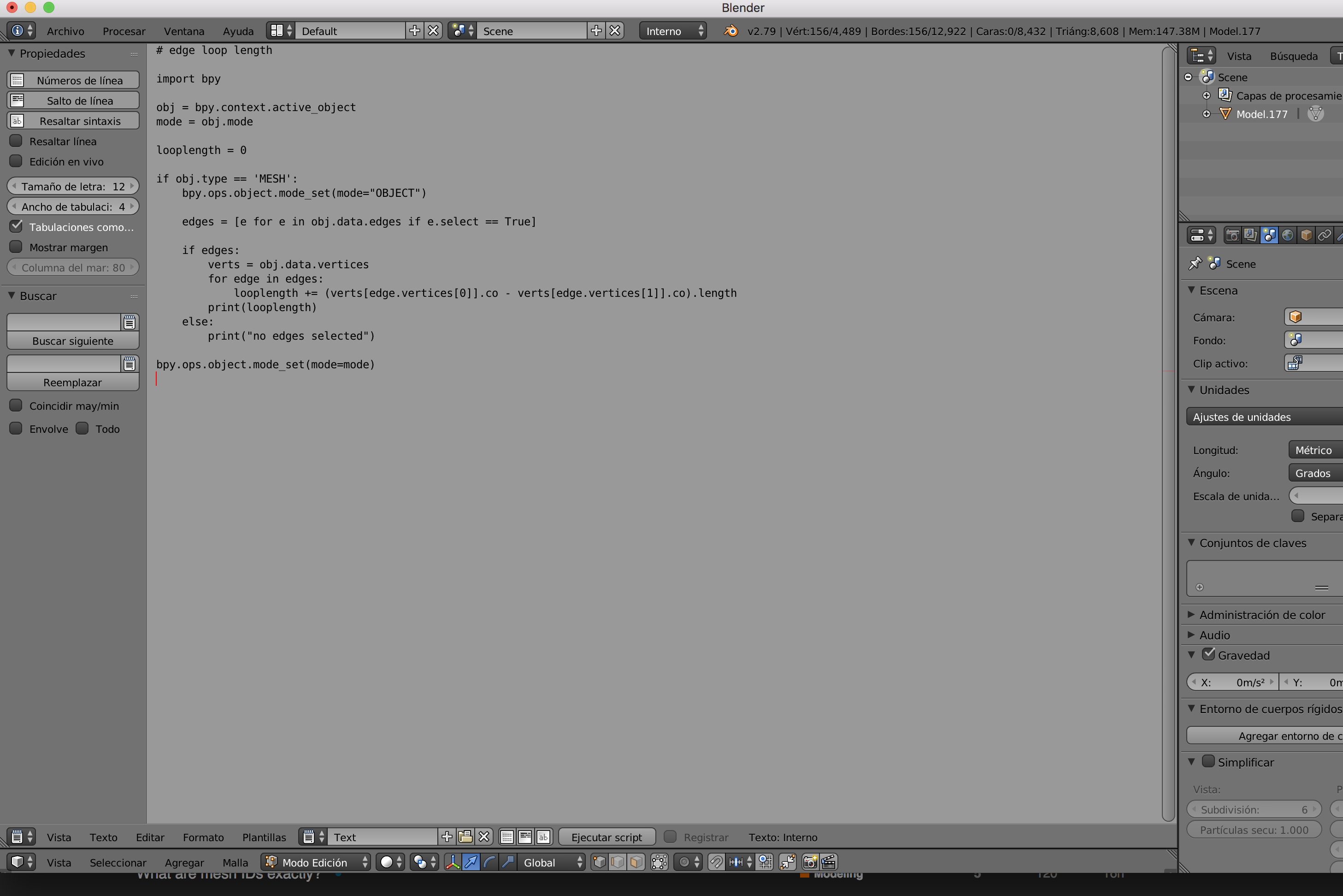

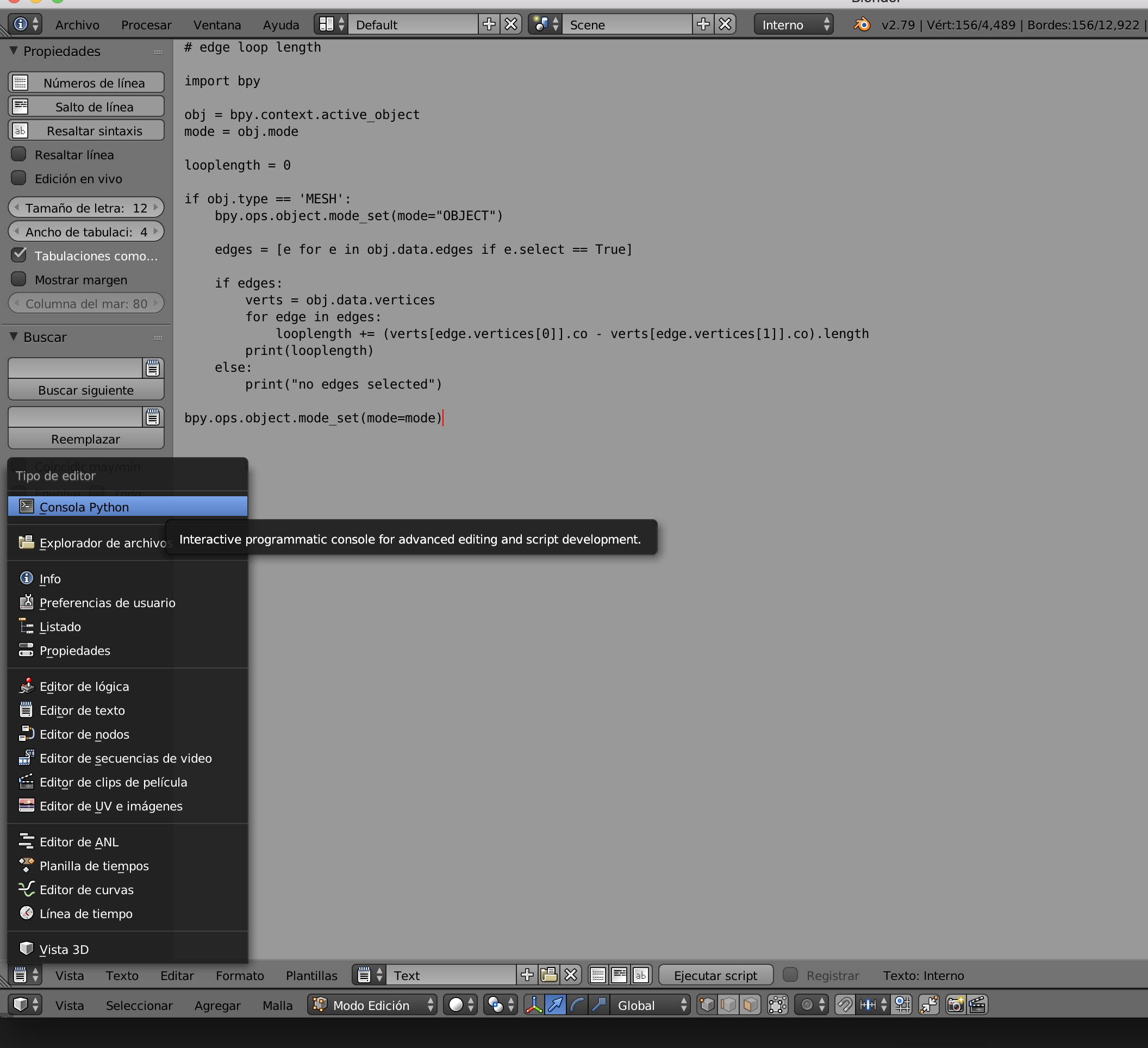

    Lo que entiendo es que tengo que escribir esta programación e ne leditor de texto del Blender, como pongo en la fotografía y luego tengo que ejecutar el script.
    Le escribo (os pongo fotografía) y lo ejecuto, pero no sé dónde sale el resultado, si es que sale, porque luego dice que me meta en la consola system, me meto, pero no sé muy bien lo que hay que hacer.
    A ver si alguien me puede echar una mano con esto.

    Por cierto, el código que tienes no funciona.
    Prueba con el que te subo.
    # Edge loop Length
    import bpy obj = bpy, context, active_object
    lopLength = 0
    if obj, type == MESH:
    objmode = bpy, context, object, mode
    bpy, ops, object, mode_set(mode=OBJECT, toggle=False)
    edges = [e for e in obj, data, edges if e, select == True]
    verts = obj, data, vértices
    for Edge in edges:
    lopLength += (verts[edge, vértices[0].co - verts[edge, vértices[1].co), length
    bpy, ops, object, mode_set(mode=objmode, toggle=False)
    print(loplength)

    Por cierto, la consola de sistema se abre y se cierra siempre desde Window > Toggle System Console
    Si cierras la ventana de la consola directamente se te cerrará Blender.

    El código si funciona, solo que al pegarlo aquí en el foro pierde la tabulación, y la tienes que meter tu manualmente. El resultado aparece en la System Console, que como ha dicho Solimán está en Window>Toggle System Console.
