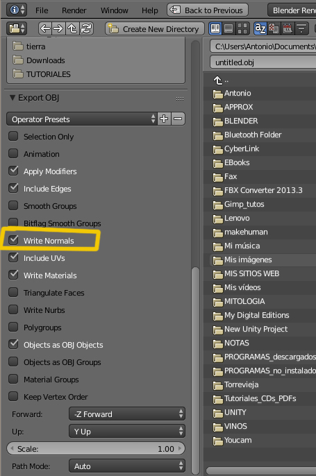

    Cuando hagas el Export OBJ mira en el panel que sale a la izquierda.
    Hay una opción para qué exporte las normales.
Nombre: export1.jpg
Visitas: 735
Tamaño: 160.3 KB

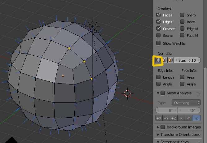

    Y supongo que, sabes que también puedes mirar antes las normales de los vértices (igual que el de las caras).
Nombre: vertices.jpg
Visitas: 657
Tamaño: 164.1 KB

    Vale, no he mencionado que esa opción la tengo activada, así que, sí, se supone que escribo las normales. También como ya he dicho las normales las he visto en el modo edición y está todo correcto. El problema es que, al abrir el archivo no escribe las normales de los vértices, solo la de las caras.
