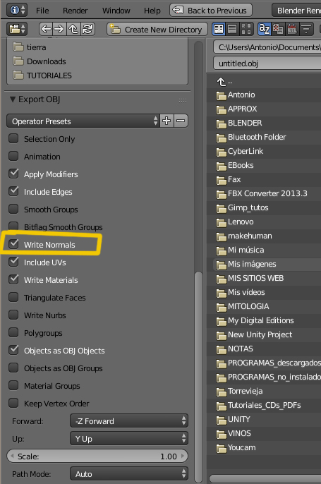

    Cuando hagas el Export OBJ mira en el panel que sale a la izquierda.
    Hay una opción para qué exporte las normales.

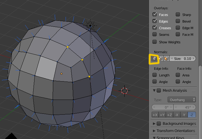

    Y supongo que, sabes que también puedes mirar antes las normales de los vértices (igual que el de las caras).

    Vale, no he mencionado que esa opción la tengo activada, así que, sí, se supone que escribo las normales. También como ya he dicho las normales las he visto en el modo edición y está todo correcto. El problema es que, al abrir el archivo no escribe las normales de los vértices, solo la de las caras.
