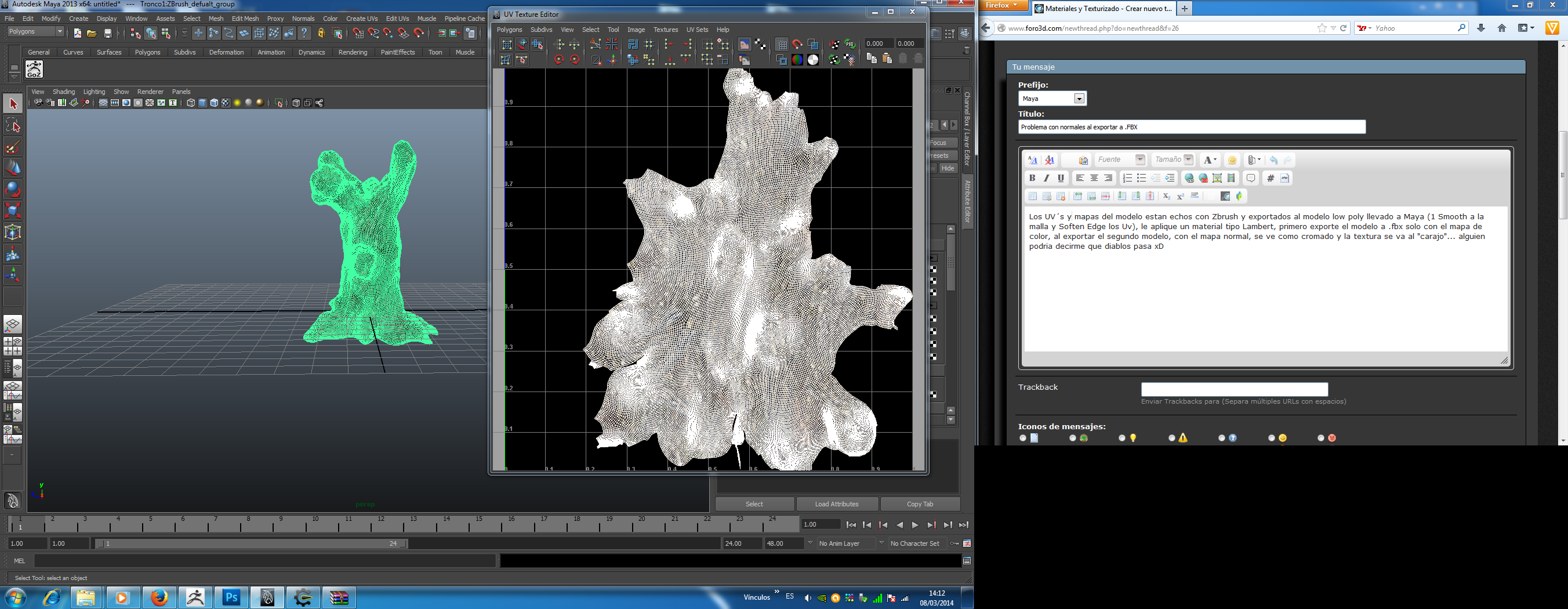

    Los UVs y mapas del modelo están hechos con ZBrush y exportados al modelo Low Poly llevado a Maya (1 Smooth a la malla y Soften Edge los Uv), le aplique un material tipo Lambert, primero exporte el modelo a (*.fbx) solo con el mapa de color, al exportar el segundo modelo, con el mapa normal, se ve como cromado y la textura se va al carajo, alguien podría decirme qué diablos pasa, (adjunto modelo, mapas, obj y. Fbx). Gracias.

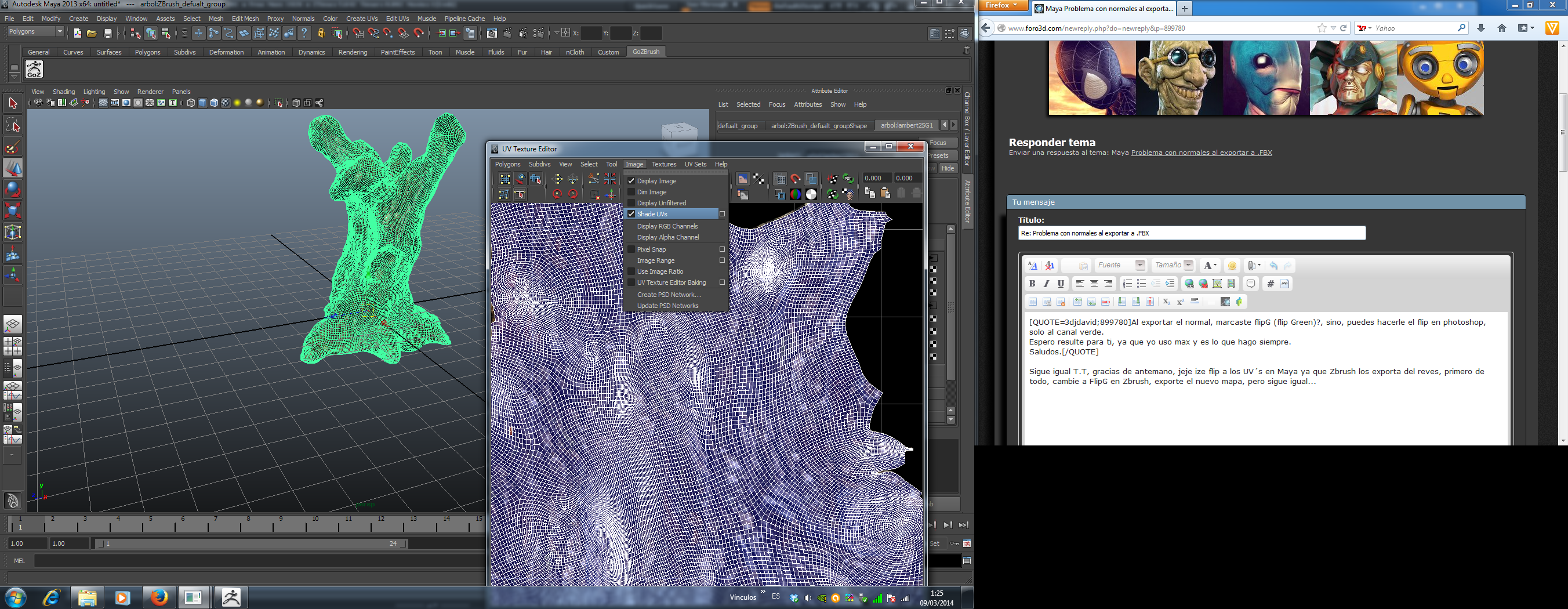

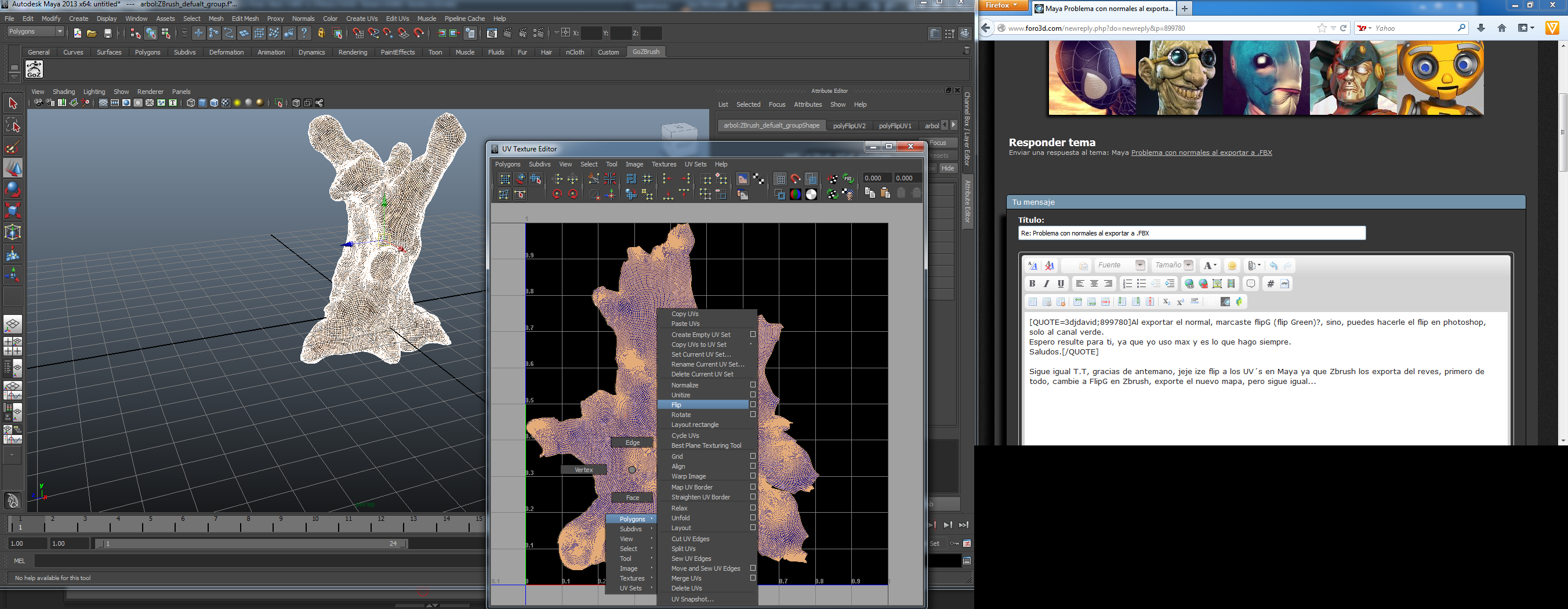

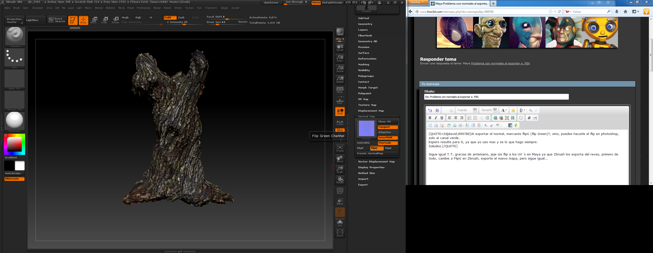

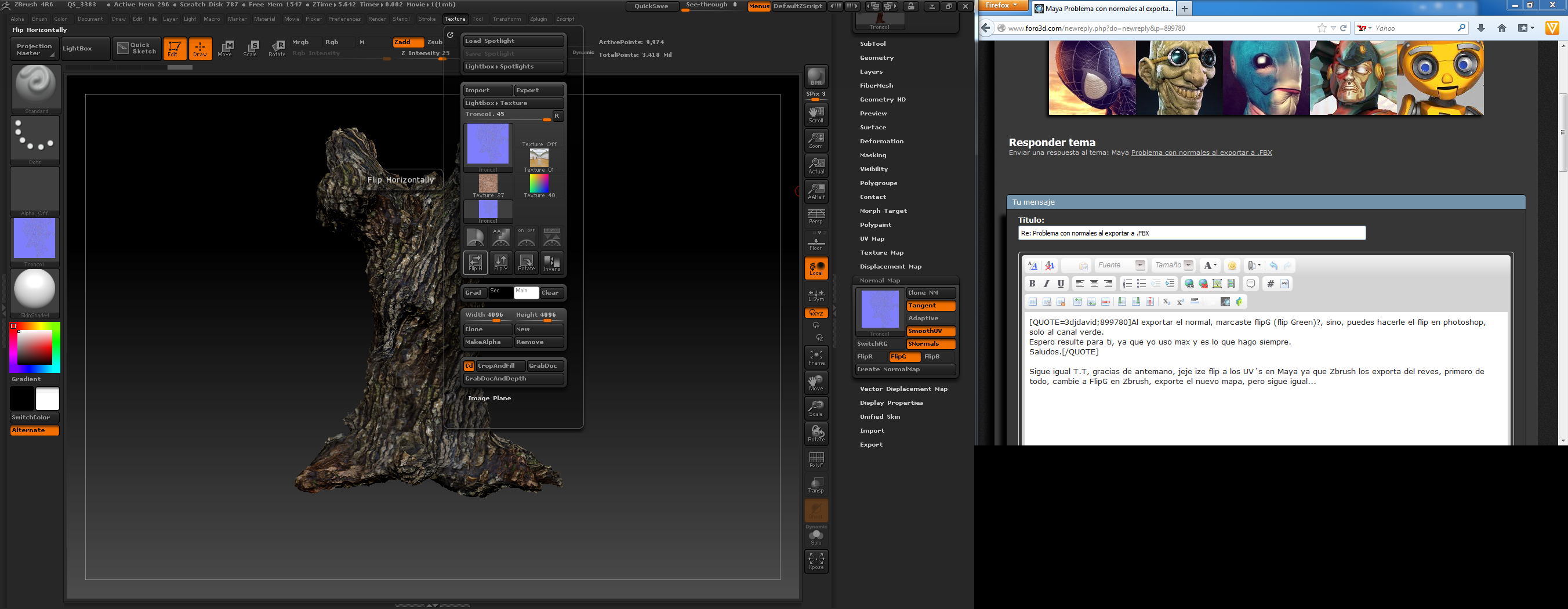

    Sigue igual T. T, gracias de antemano, ize flip a los UVs en Maya ya qué ZBrush los exporta del revés (Shade UV: si se ven ROJOS están volteados, al hacer FLIP se deben ver AZULES), primero de todo. Luego, cambie a FlipG en ZBrush, exporte el nuevo mapa, pero sigue igual.
    (Ojo: Al exportar desde ZBrush los UV y hacer FLIP en Maya, hay que exportar los mapas volteados, horizontal y verticalmente, y posiblemente ajustar los UVs en el UV Texture Editor ya qué estarán descentrados).

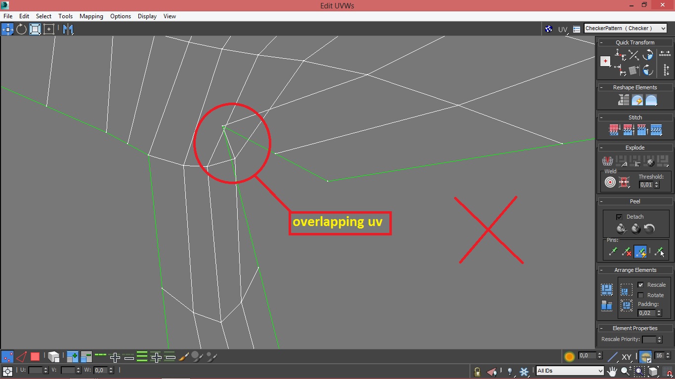

    He visto que el mapa textura no es igual al mapa de normales, es decir, tienen coordenadas UV diferentes, por decirlo de alguna manera.
    Los compare en Adobe Photoshop volteando de varias maneras y ninguna coincide.
    Revisa ya qué tienes unos Overlapping UV.

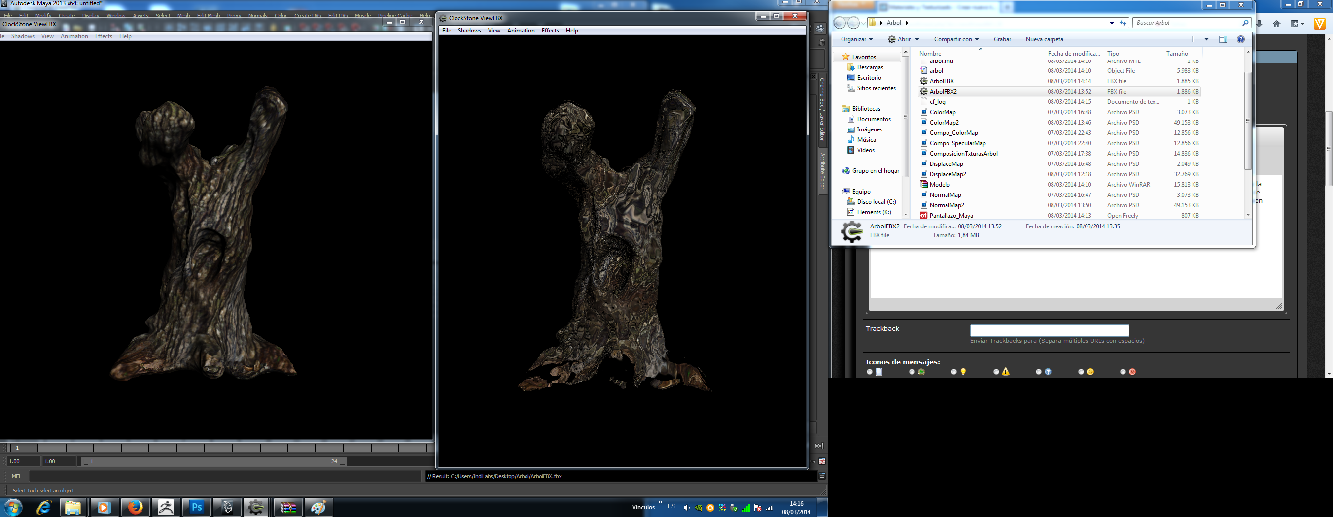

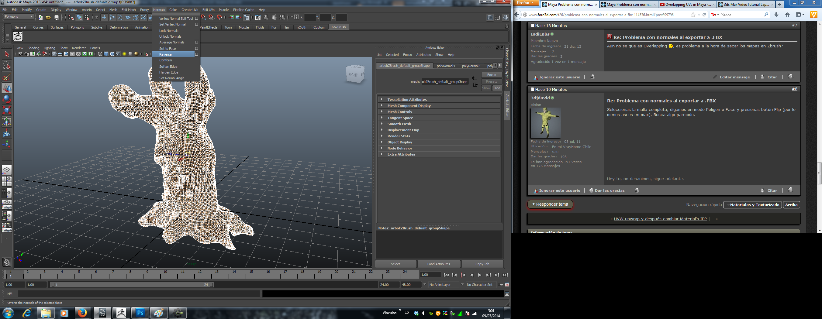

    Así? (pantallazo) y no entiendo lo de dar la vuelta a la malla completa, podrías ser más descriptivo, gracias.
    Posdata: Vy un poco flojo, se modelar medianamente y poco más, no toque texturizado ni UnWrap en Max, pero le echaré un ojo al tutorial.

    Seleccionas la malla completa, digamos en modo Poligon o Face y presionas botón Flip (por lo menos así es en max). Busca algo parecido.

    Aquí te muestro lo del overlapping, es decir, cuando un Edge se cruza con otro.

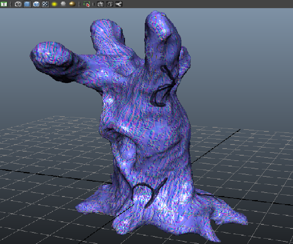

    Ya probe lo de hacer flip a los normales y que va, al hacer render si que se ve perfecto. Me tiene frito es la primera vez que me pasa, repasare mis tutoriales a ver si saco el error, mil gracias igualmente.
