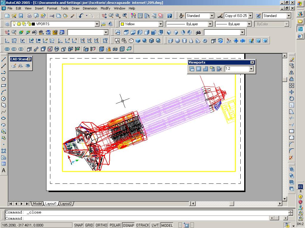

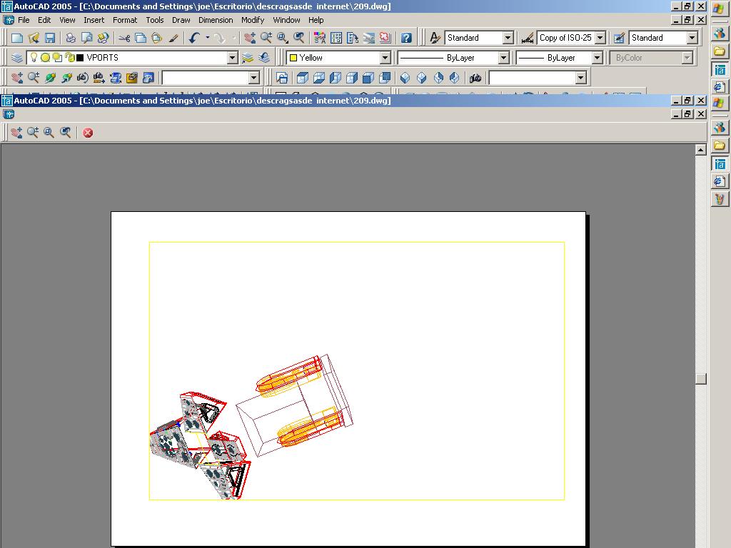

    Hola a todos, muy buena idea, por el momento me acuerdo de un par: Por ejemplo, están en un Layout representando distintas vistas, plantas, cortes y una perspectiva o 3d, y quieren que en esta solo se vean las líneas en primer plano, escondiéndose las que están detrás de muros u otros, para ello hay que usar el comando mview, elegir luego hideplot y prenderlo on.
