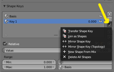

    Tengo una animación que va de BASIC a KEY 1 ¿Se le puede dar la vuela de forma qué la posición KEY 1 pase a ser BASIC y viceversa?
    Borras el BASIS y la qué te quede, quedará como original (no tendrá VALUE.
    Si clicas con botón izquierdo del ratón sobre el triángulo de color negro, te salen varias opciones para hacer mirrors, etc.
