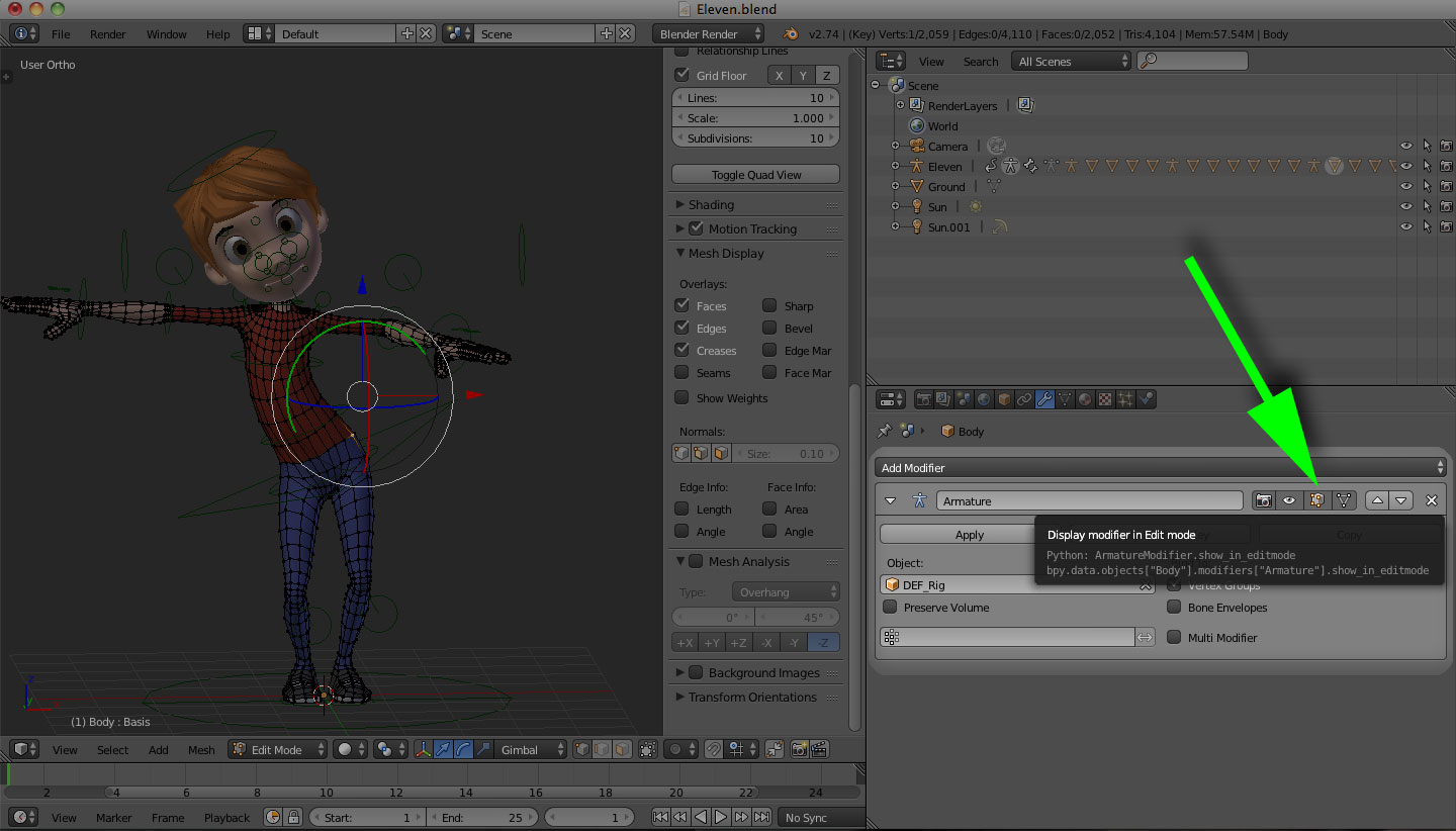

    El probema es el siguiente tengo un personaje que se sienta en una silla y quiero crear una shape keys para
    modificar la parte que apoya en la silla o sea plana, pero al estar en las keys en modo objeto y quiero pasar
    a edit mode para modificar la Maya el personaje pasa al estado T postura ¿cual sería la solución o que estoy
    haciendo mal?

    Selecciona la malla y revisa en el panel de modificadores la parte superior de la pestaña Armature y marca las casillas que tienes al lado de la cámara y el ojo, seguramente están desmarcadas y por eso no activa la postura del Rig cuando está la malla en Edit Mode..

    Eso es.

    Gracias por responder, funciona de esa forma espero poder devolver el favor mi pregunta es muy obvia, es que me baso en los tutoriales de YouTube y en ninguno vi eso fundamental.
