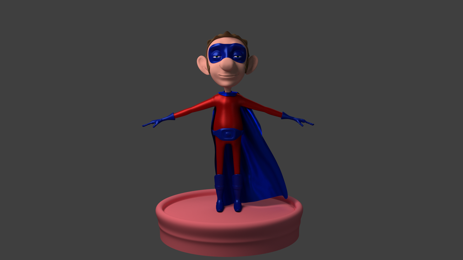

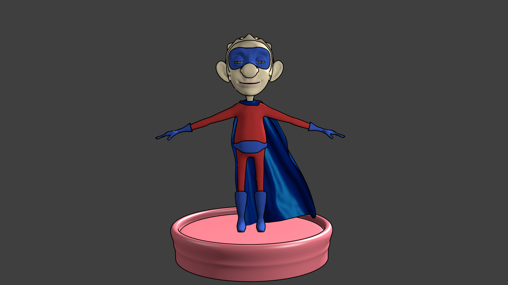

    Hola, como una imagen vale más que mil palabras aquí dejo el problema, un programa es Photoshop con las texturas con el tamaño adecuado, el otro es el render del muñeco con las texturas que dan pena, no entiendo por que pasa esto.
    Ahora le meto un mapa especular, la iluminación no me gusta, pero con la textura echa puedo pasar a cicles? Saludos.

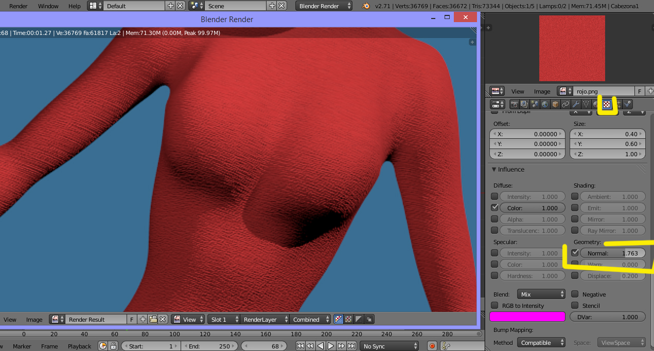

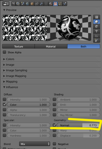

    Si quieres relieve, debes de ponerle algún valor en NoRMAL.

    Mas que relieve que será mi próximo objetivo después del eswpecular quisiera qué se vea bien la imagen textura, se ve muy mal y muy pixelado.

    Pero lo que estás viendo, o por lo menos lo que se ve en el video, es solo la imagen del Visor 3D, En el render se tiene que ver mejor, si has puesto bien la iluminación y lo que te he comentado de la normal.
    También sale con más calidad, si subes el tamaño de la imagen. Porque creo que la textura qué has enseñado se ve bastante bien y creo que es adecuada.
    Si no te sale debes ser que estás haciendo algo mal, o no has hecho el render final.
    Prueba a poner una luz de tipo SUN a poner también el Ambient Occlusion, etc y haz un render de 1920*1080 al 100% (F12 para hacer el render)
    Selecciona la salida de la imagen a (*.png) que da mejores resultados, aunque es de mayor tamaño.
    A ver qué resultado sale.
    Y sube una imagen de render final.

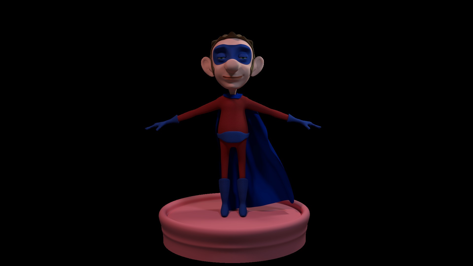

    Tengo el Sun puesto y dos point lamps, los tres hacen un triángulo.
    la imagen UV y detextura son de 2048x
    te mando dos imágenes la (*.png) del render y una (*.jpg) de la dif de la textura en Adobe Photoshop y en blend.

    No tiene specular, ni es por lejos el render final.

    Pues como ya te he comentado antes estas haciendo algo mal.

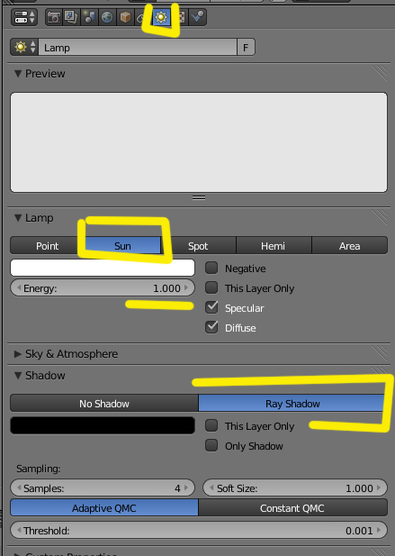

    En el render o captura de pantalla (que no sé lo que es) no se aprecia ninguna sombra, por lo que no has hecho el render, o tienes las sombras de las luces desactivadas.
    Si con la textura qué tienes le pones la Geometry: NoRMAL como te he comentado antes y la luz SUN tiene marcada la opción de sombra, ese render tendría qué salir completamente diferente.

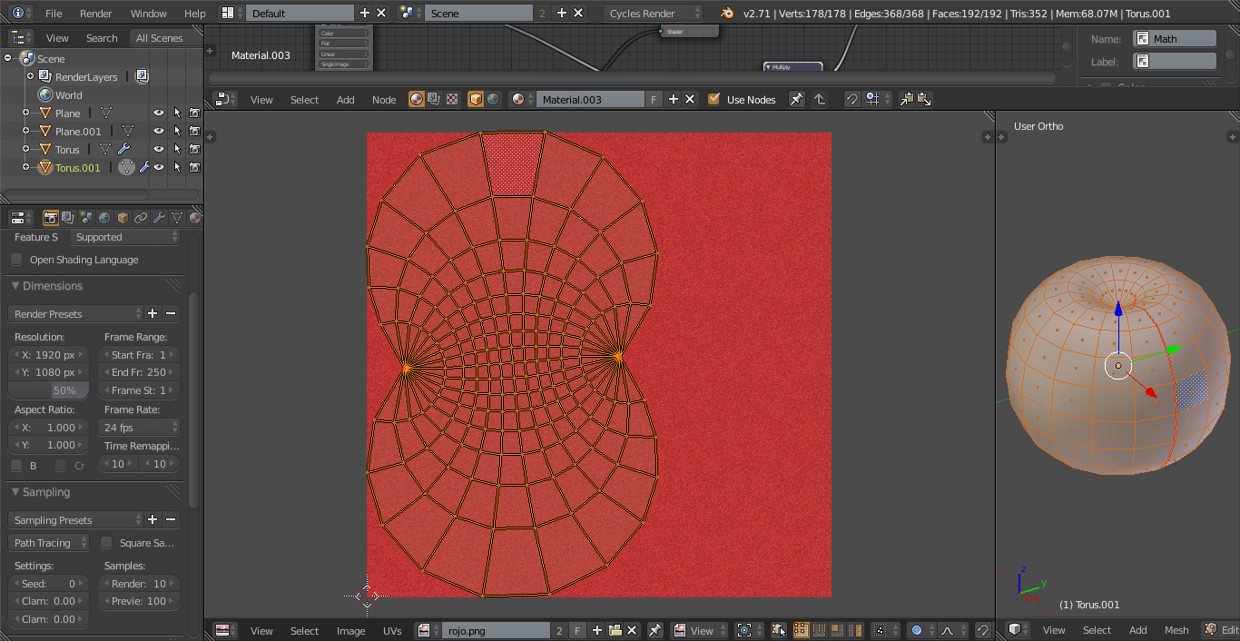

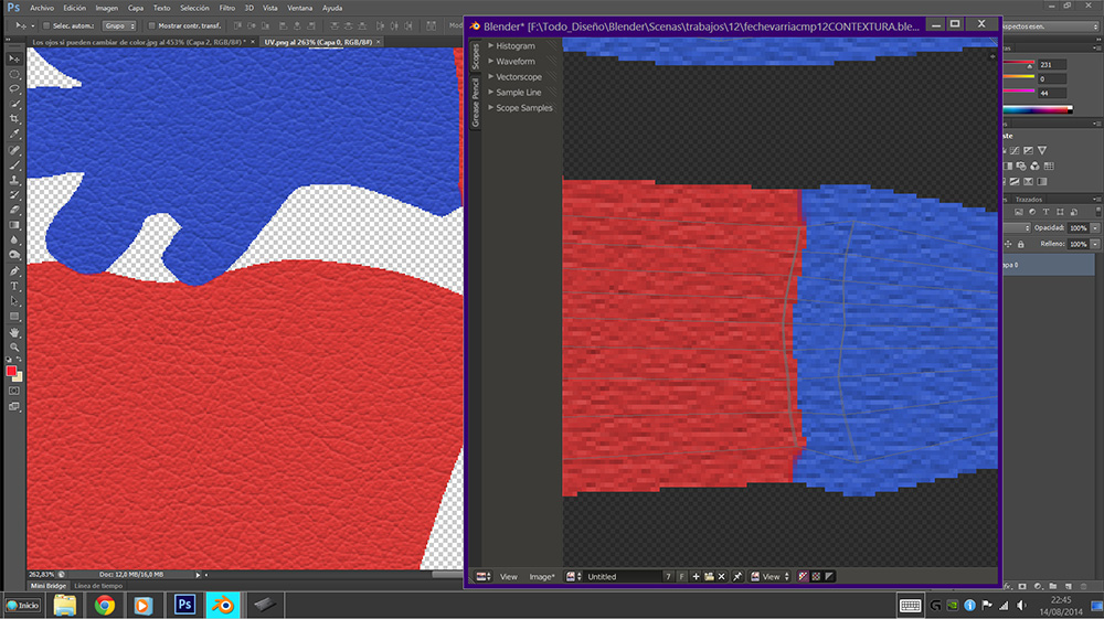

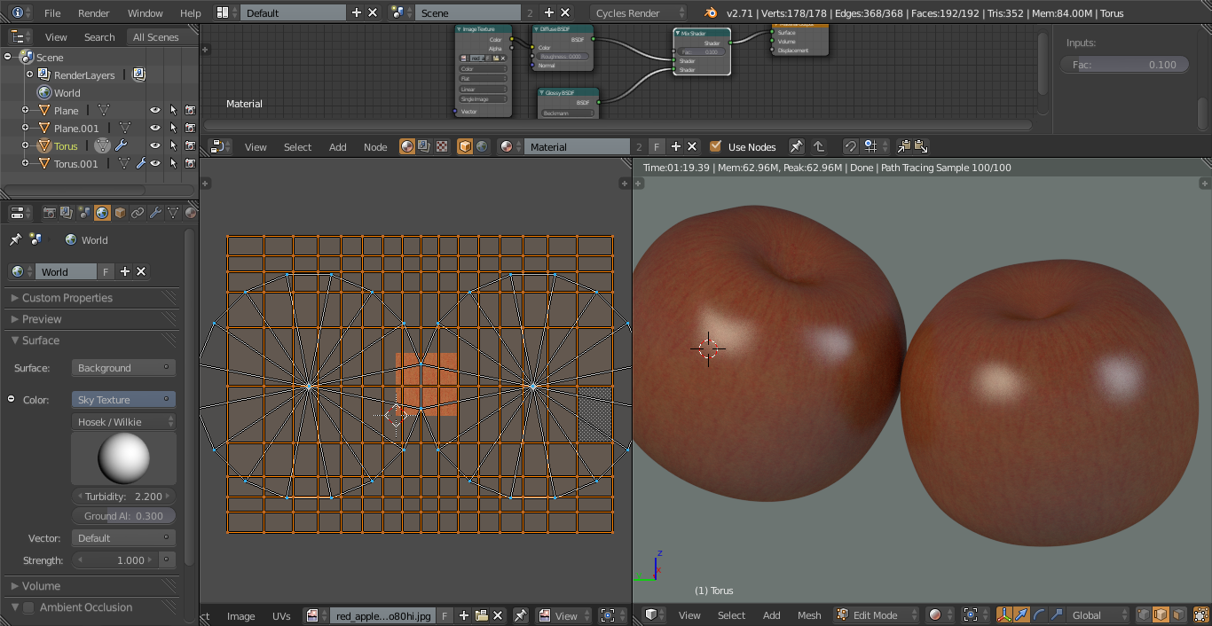

    Creo haber encontrado el problema, y no es la luz ni las sombras, la imagen UV pierde calidad al cargarla desde Blender uv:
    No sé por que ocurre, es como si se estirara.

    Como va a perder calidad la imagen al cargala, eso no puede ser.

    Como aumentar la calidad de la texura en b render?
    Esa es mi duda.
    O sea qué pierde pierde, pero es porque estoy haciendo algo mal, esa es la pregunta, qué estoy haciendo, la retoco en Adobe Photoshop sacándola como (*.png) a 2048x2048.
    ¿Te atreves a descubrir qué error tengo?
    La fotografía cuando la cargo, cambia y se desforma, además de esturar la malla.
    yo voy a seguir indagando. Saludos y muchas gracias por tu tiempo.

    Si yo algo voy aprendiendo de Blender, es tocar las cosas que se van necesitando y cortarse los dedos para él resto. Blender debe tener algo, así como un millón de opciones que se pelean las unas con las otras; hay que dejarlas tranquilas.
    Y no será lo que te pasa qué en la ventana UV tienes tus islas de malla muy encogidas. Prueba a escalar todo sacándolo de los límites del tamaño de la zona uv. Si la imagen que tienes en la ventana está bien, pues que raro chico. Da la sensación de que son texturas de baja resolución. Por que no pruebas a poner cualesquiera otras? Y nos cuentas. Quizás el fallo sea en el Adobe Photoshop y estas bajando menos resolución o deteriorandola.
