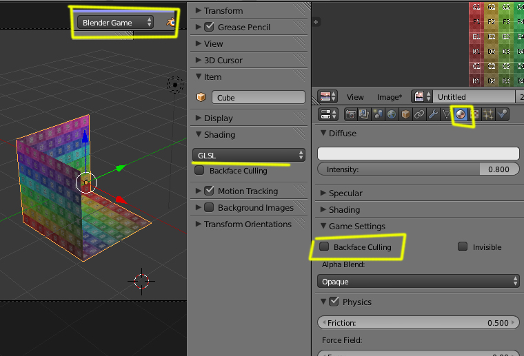

    El pelo sería para un modelo para un game, entonces usaría la malla para ello verdad?
    Y como haría para qué la malla de la ropa me de textura de ambos lados? Gracias.
    22,324
    Modelar: pelo y ropa
    Cita Iniciado por Blenderman1 Ver mensaje
    Si.
    Y desactivar Backface.
