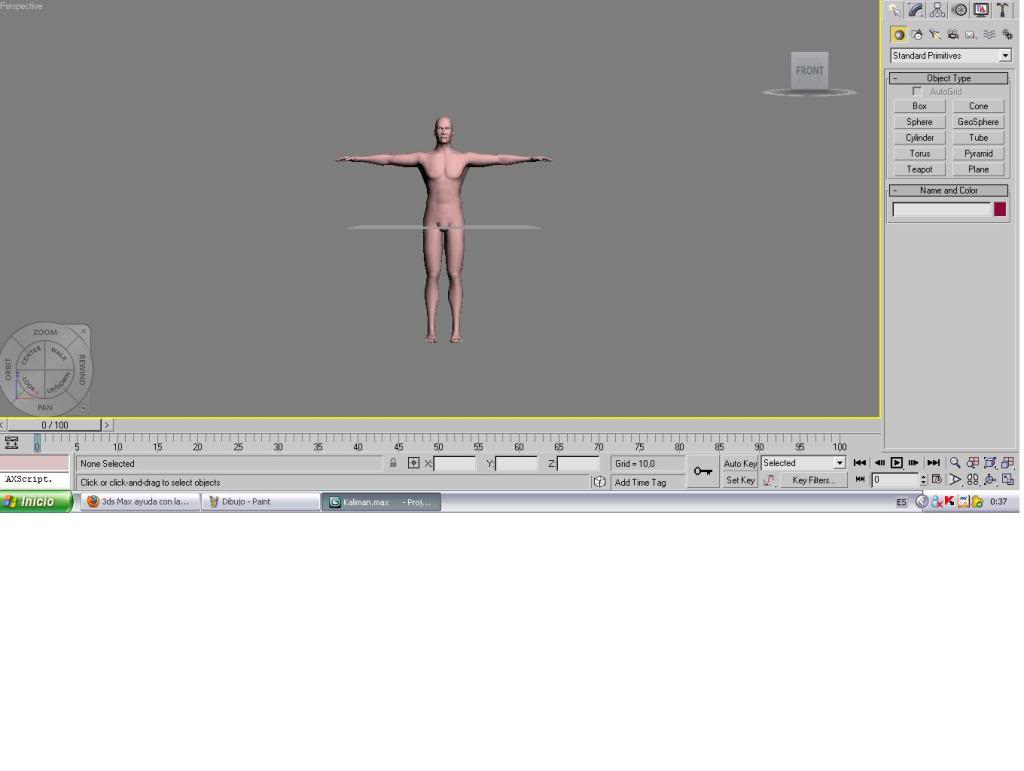

    Tengo que decirte que es un personaje de Poser de alta resolución, por lo tanto, la ropa la lleva muy ajustada al personaje, creo que este es el problema, ánimo todo el personaje con Character Studio y utilizo Physique para vincular toda la malla incluido ropa al personaje, encima del mod Physique pongo un editar malla y disocio la ropa, encima pongo SimCloth como deflector y en la ropa SimCloth como Cloth, pulso botón de cálculo y se queda unos 5 minutos el programa perdido, cuando vuelve me da un error y se pira del programa, yo creo que al estar la malla muy cerca de la ropa se puede estar solapando con la ropa en varios puntos, aunque a simple vista no se vea por eso tanto tiempo sin responder, no sí, son cosas de aficionado si me hechas un cable te lo agradecería.
    Cada vez me lo ponen más chungo.
    IkerClon: deberías haber seguido el hilo que abriste para tratar este tema. Por otro lado, si tanto el modelo como la ropa vienen de Poser, la cosa se complica, así como si la ropa está ajustada a éste. Yo, en tu caso, pasaría de simulaciones de ropa, porque apenas se va a apreciar la calidad de lo generado por reactor, SimCloth o lo que fuere, e incluiría la ropa dentro de Physique. Yo lo he probado y no me dio mal resultado. Saludos.

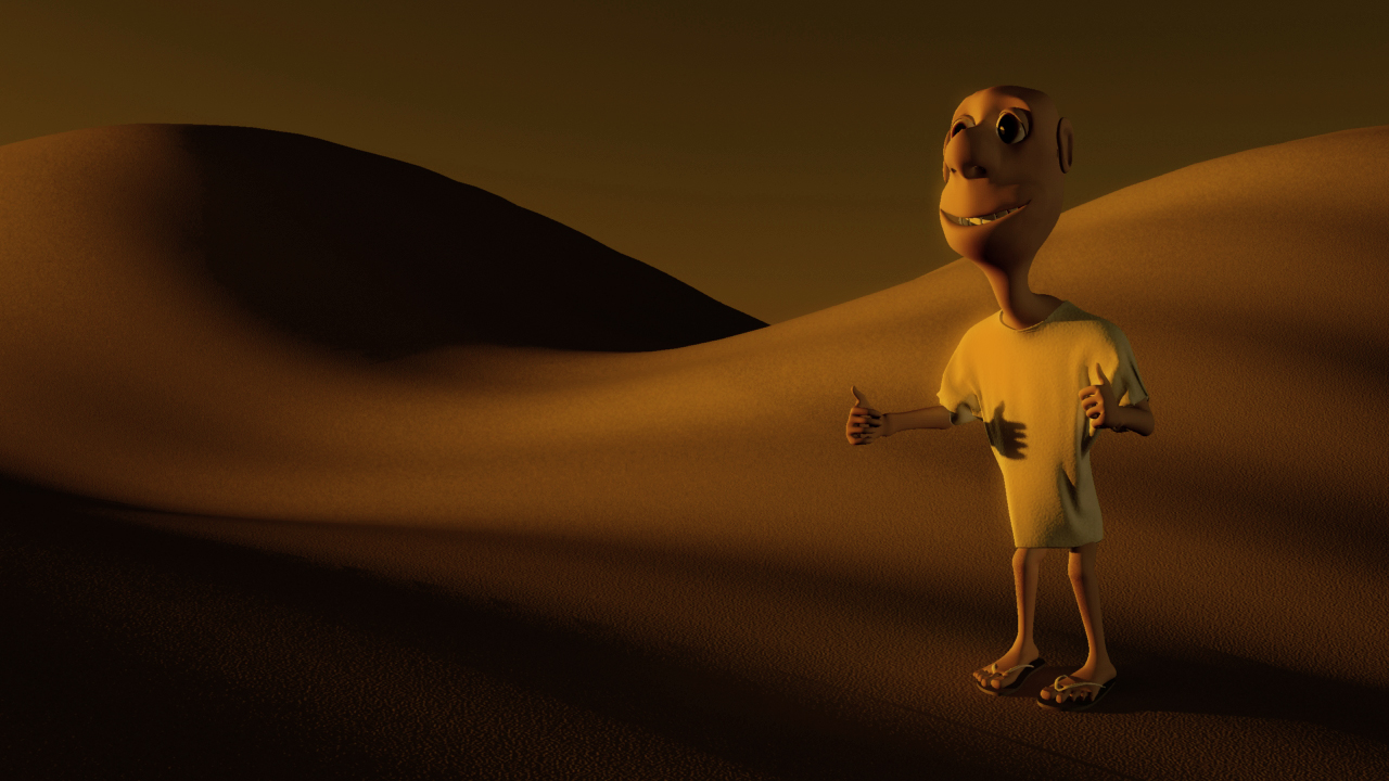

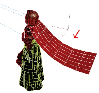

    Hola a todos, estoy trabajando en un personaje que ha de ser animado y lleva ropa bastante suelta. Me descargue la última versión de SimCloth este fin de semana y he estado haciendo unas pruebas a ver qué tal. He preparado unos tests de animación y me gustaría saber vuestra opinión.
    Daniel bofa: buenas, a mí me parece que funciona muy bien, también es cierto que estaría bien saber qué tipo de tela es, no sé si será un pantalón vaquero o que, pero de momento funciona bien. Un saludo.
    gurb29: hola Daniel, en principio será una tela de esparto, es un ropaje antiguo. Me gustaría que no se moviera de esta forma que parece tela. En fin, seguiré investigando. Gracias por tu comentario.
    Daniel bofa: entonces aún te queda por probar, porque no parece esparto, el esparto es más duro, lo que tienes parece demasiado ligero. Un saludo.
    Promineo: el problema de los simuladores de tela está en que, básicamente no tienes control artístico, tal es así, que si tu quieres que la arruga te quede de tal manera no te quedará más que prescindir de ellas y hacértelas a manitas mediante skin.
    Ivanlobon: para hacer que parezca más dura sube el Air resistance y se moverá menos.
    gurb29: muchas gracias Ivanlobon, lo probaré esta misma noche.
    IkerClon: en la sección de tutoriales dejé el enlace a la traducción de la ayuda de SimCloth. Puede que te haga algún papel. Puede que tengas que aumentar la resistencia también a ser doblada (bend forces), y desde luego, que no sea nada elástica.
    Ivanlobon, por Air resistance no me sale nada el recuerdo de SimCloth que tengo. ¿te refieres a Air drag?
    Ivanlobon: vaya, es cierto IkerClon, lo mire en el SimCloth que viene para el 3dsMax 5 (v2.51), para el 6 y 7 (SimCloth 3 v1.51) esa opción no esta. Jaleo de versiones.
    rcar_2001: como dice Promineo, con un simulador pierdes todo el control y se lo dejas al propio programa, otra idea es hacerlo con skin Morph, de esta última forma tienes tu todo el control.
    Larryvm: no sé si se podrá en 3dsmax, pero lo que podrías hacer es tener dos telas, una dinámica con el plugin para ropa, y la otra controlada (en términos de Maya no sé cómo seria en max) por un lattice, clusters, joints, o cómo quieras, una vez que lo tengas, le creas un blend shape, en 3dsmax creo que es un Morph y utilizas los controles para ajustar la simulación.
    gurb29: esto me parece la hostia de chungo. He entendido lo que me has dicho y creo que efectivamente ganaría, bueno ganaría seguramente si lo hicieras tú, a mí, de momento se me hace un poco cuesta arriba. Pero investigaré, investigaré y publicaré la chapuza que a bien seguro me va a salir. Pero bueno, así se aprende, dicen.
    IkerClon: Gurb, seguramente, si tienes una camiseta, no es necesario simular toda, sino las zonas más holgadas. En los videos de clothfx de la página de Discreet hablan acerca de ello, para evitar tiempo de cálculo innecesario y resultados indeseables.
    gurb29: gracias IkerClon, el problema es que toda la ropa es holgada, es una especie de Robin Hood, y en esa época no existía la ropa ajustada. A parte de esto el personaje es algo cartoon y creo que parte de la comicidad radica en la ropa que lleva que le va exageradamente grande, tanto los pantalones como la túnica, digamos que es un Robin Hood algo desarrapado.

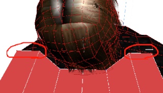

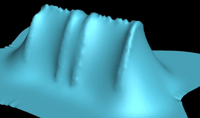

    Hola a todos. Tengo un problema con la ropa. Estoy usando SimCloth 3 (en 3dstudio) y tengo una postura en la que el personaje tiene el brazo pegado al lateral del torso (por las costillas). Entonces que es lo que pasa (según yo, igual me equivoco):_simcloth te pide la tolerancia de colisión entre objetos, y le pones una estándar (activo la casillas de evitar interpretación de la camisa). Bien, esto hace que la camisa se separe del cuerpo a la distancia que has puesto. Pero cuando se juntan bíceps y costillas (vamos, cuando pegas el brazo al cuerpo), el brazo empuja por un lado la ropa (a la distancia de la tolerancia de colisión) y las costillas empujan por su lado también a la camisa, entonces se juntan los empujes por cada lado y hacen que no se pueda evitar la interpentración. (de hecho, ese el mensaje que da), dice que se soluciona aumentando los Substeps, pero nada, a alguien le ha pasado algo parecido? No sé si me he explicado.
    Es decir, que mientras no pegue el brazo al cuerpo todo funciona, pero no voy a permitir que la camisa me corta el movimiento. Un saludo.
    Solución, no usar SimCloth. He probado un millón de parámetros diferentes y siempre se peta, ahora he usado Cloth FX, sin tocar ningún parámetro y me ha salido perfecto, así que, ya sabéis, si queréis simulación de ropa usar Cloth FX.
    Sigo probando este simulador, pero cuando más intento ajustar parámetros más problemas da. De todas formas, se raya menos que SimCloth, de momento, seguiré probando, pero creo que mi próximo personaje llevara ya la ropa incorporada en la malla. Esto de la simulación que muy bien y todo eso, pero que salga bien cuesta, seguiré informando si progreso. Saludos.

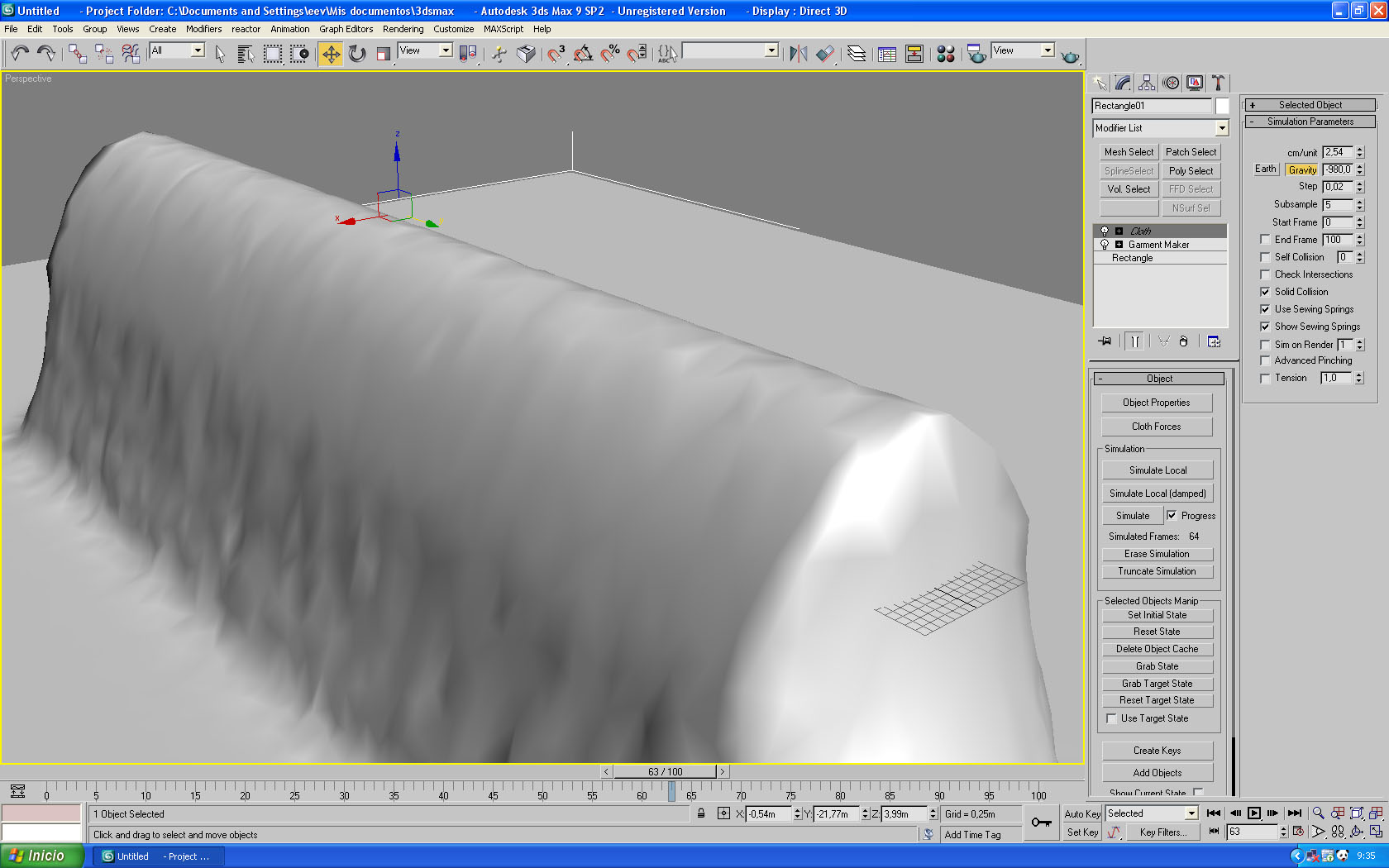

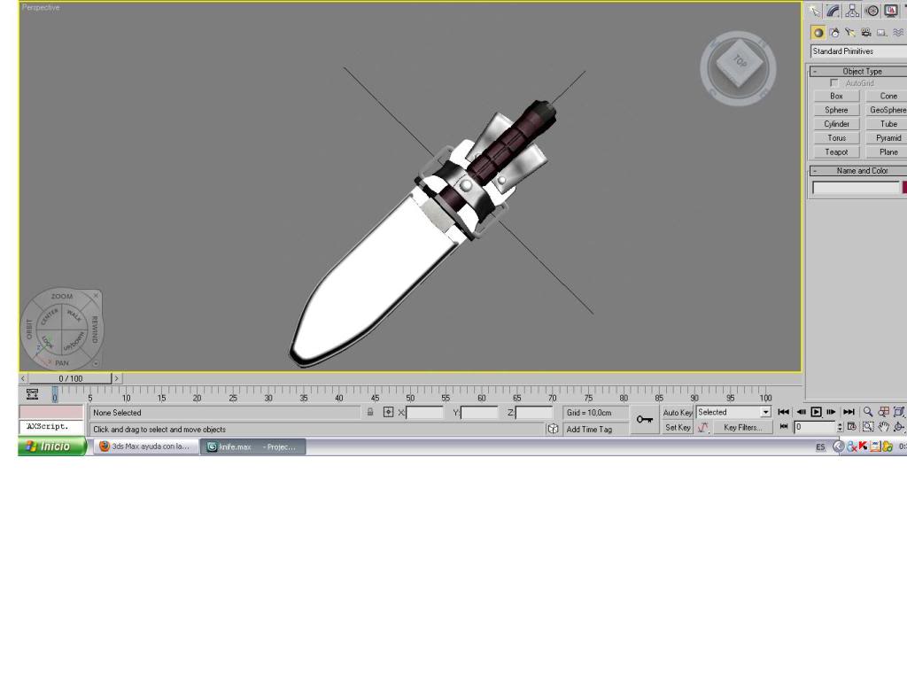

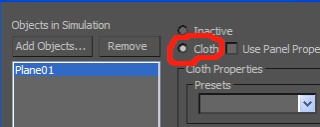

    Hola necesito ayuda, el tutorial de Cloth FX ya lo estudie, pero no aparece con personajes en movimiento, y el de Discreet, sigo sus pasos, pero no consigo configurar bien mi personaje, cada escena es diferente y no sirven los mismos parámetros, necesito saber configurar pantalones y camisas, si me ayudan se los agradeceré.
    IkerClon: ¿hablas de los vídeos de Cloth que hay en la web de discreetú ¿Cuál es el problema exacto? ¿la ropa no responde? ¿no hay simulación? ¿o queda demasiado dura? Es que, si no das más datos. Yo si quieres te puedo ayudar a configurar tu ropa. Ahora bien, necesitarás un hardware bastante específico, como éste.
    rgb: bien IkerClon gracias por la ayuda, mira hago el patrón del pantalón con líneas le aplico Garment Maker, ajustar los paneles, aplico clothfx, bueno los parámetros que debo poner para el pantalón, el problema radica en que cuando hago la simulación el la parte de abajo del pantalón se recoge hasta arriba como que parece que es demasiado suave la tela, ya le he subido ala resistencia del aire, pero se hace un solo chacuatol, puedes ayudarme.

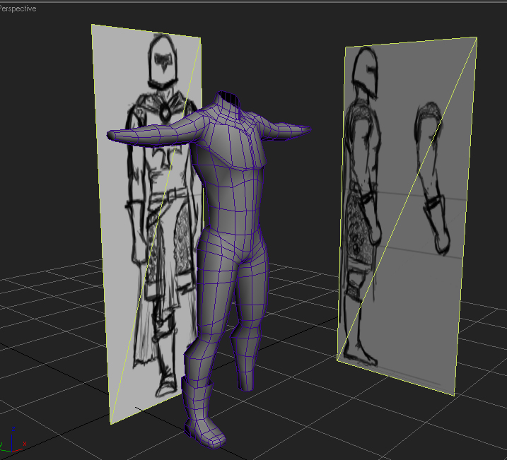

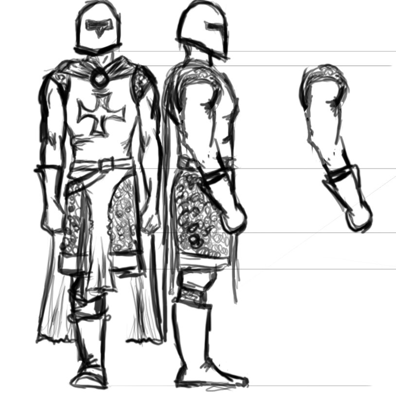

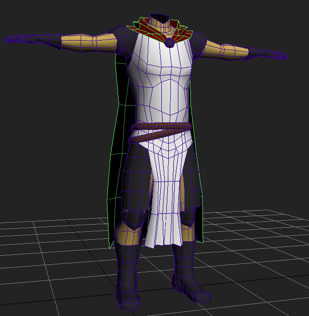

    Hola gente, soy nuevo por aquí. Aunque llevo más de un mes intruseando el 3dsMax me considero muy novato aún y tengo muchas dudas. Ya he modelado algunos aviones y terminado uno que otro tutorial de la ayuda del 3dsmax y me dieron ganas de lanzarme con lo que en verdad me interesa, el modelado orgánico y las animaciones.
    Estoy trabajando un modelado de un caballero cruzado Low poly (suponiendo que el significado involucra modelado con pocos polígonos y sin suavizados) pues parecen más fácil de trabajar a la hora de animar con Bones y porque sinceramente no estoy preparado para trabajar con más polígonos y menos controlando suavizados.
    El problema está en que mi concepto (lo adjunte) tiene anillas y ropas colgando y no se la forma de trabajarlas para animación, intente con los tutoriales de dinámicas del 3ds Max pero en todas involucra ropas con proboolean ingentes de polígonos y no es lo que quiero. Para resumir ¿cómo modelo la ropa de mi caballero para que actué de forma coherente en la animación? Adjunto también el wire del cuerpo pues necesito ayuda con la topología, he ido modelando mirando modelos ya hechos y improvisando mucho así que, debe tener muchos errores.
    Cualquier ayuda es bien recibida, gracias.

    Num Lock: en 3ds Max hay un plugins que es para hacer ropa (clothfx) échale un ojo y cualquier duda ya sabes.
    Pepius: yo, sin saber mucho del tema, para un modelow-poly no utilizaría dinámicas, sino Bones. De todas formas, no me hagas mucho caso.
    gorverius: si el clothfx ya lo probé, pero la ropa termina con muchos polígonos y no quiero complicarme aún con tantos polígonos. Pepius, si te entiendo bien ¿debo usar Bones para las ropas?

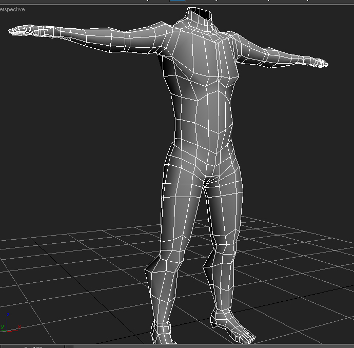

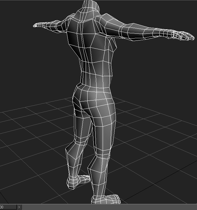

    Posdata: dios santo, pase 2 horas modelando el pie y acabo de notar que el dedo gordo lo puse al lado incorrecto. A alguien le ha pasado alguna vez esta idiotez o soy el único?
    Creo que termine el cuerpo, no pude agregar los músculos del estómago no pude solucionar la topología, 2300 triángulos y 1174 caras tiene el modelo. ¿desde que cantidad un modelo ya no es Low poly? Adjunto el wire, si alguien puede hacerme correcciones sería excelente, me preocupa especialmente que mi modelo no pueda animarse correctamente en las articulaciones. Gracias.

    warcklock: no creo que te vaya a dar grandes problemas a la hora de moverlo, la zona de las manos y dedos no se ven bien, así que, de esa zona no opino, el mínimo de subdivisiones por articulación son 3, eso lo has hecho bien, así que, es un Low poly con una malla correcta, yo personalmente le daría más nivel de detalle, ponle cabeza cuanto antes, con el tema de la ropa, yo personalmente siempre o casi siempre parto de la propia geometría del cuerpo, corto lo que no me vale para esa prenda en concreto, camisa/torso, y lo edito (modelado) para darles la forma que busco, al final para darle un toque más, y siempre y cuando no quieras modelar los pliegues y arrugas, aplico un poco de dinámica con Reactor y se ha acabado. Saludos y 3d.
    gorverius: gracias a todos.
    Al final termine modelando la ropa yo mismo (con el método de warlock), como estoy aprendiendo creo que no tiene sentido que use plugins, así no se avanza.
    Ahora estoy texturizando y ya me está dando dolores de cabeza el maldito Unwrap.
    ¿Cómo puedo hacer la textura de anillas? Se pueden poner texturas con canal alpha?
