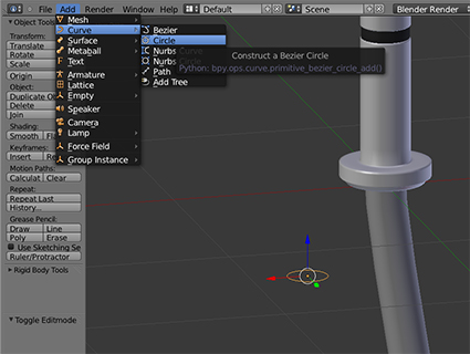

    Hola, hice un círculo, luego una curva. En la curva use bevel con el círculo.
    Es como si el círculo se extrudiera por la línea, pero, si quisiera cambiar su diámetro, por ejemplo, para encajar-lo en el jackcomo si fuera un cable?
Nombre: Sin título-1.jpg
Visitas: 349
Tamaño: 259.3 KB

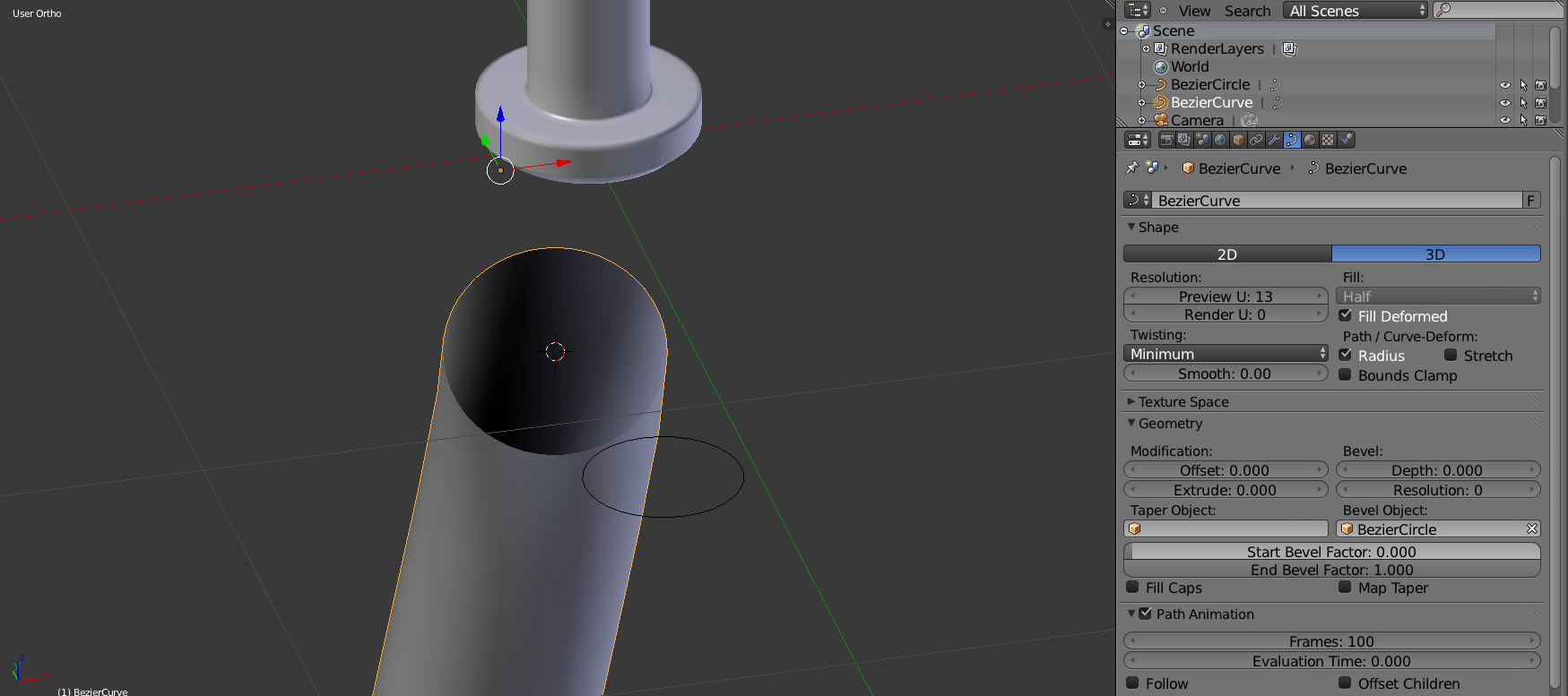

    Pues seleccione en círculo y lo escalas con letra S.

    Sí, Solimán, si fuera tan fácil.
    Lo he intentado miles de veces, escalandolo después y antes de hacer el bevel. Siempre usa el mismo diámetro el cual no encuentro su info. No importa el tamaño del círculo siempre es igual.
    He subido la información del panel, para ver si era un erro mío, es de la curva Bézier. Saludos.

    Blenderman1 Lo intenté, pero no salía nada, solo me permite modificar la curvaBézier, los nodos.
    Límite sí, exactamente eso.
    Soliman, muchas gracias ya entiendo mi problema. El círculo que usaba era >>Add>>Mesh>>circle y debería usar >>Add>>curve>>circle.
Nombre: fin.jpg
Visitas: 148
Tamaño: 73.2 KB
ID: 190966 Muchas gracias.
