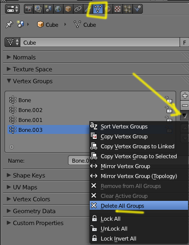

    Quita los modificadores que tengas.
    Borras el modificador de armature también.
    Vas a los grupos de vértices y los borras todos con,
Nombre: TodosG.jpg
Visitas: 206
Tamaño: 107.7 KB
    Y vuelve a hacer el emparentamiento.

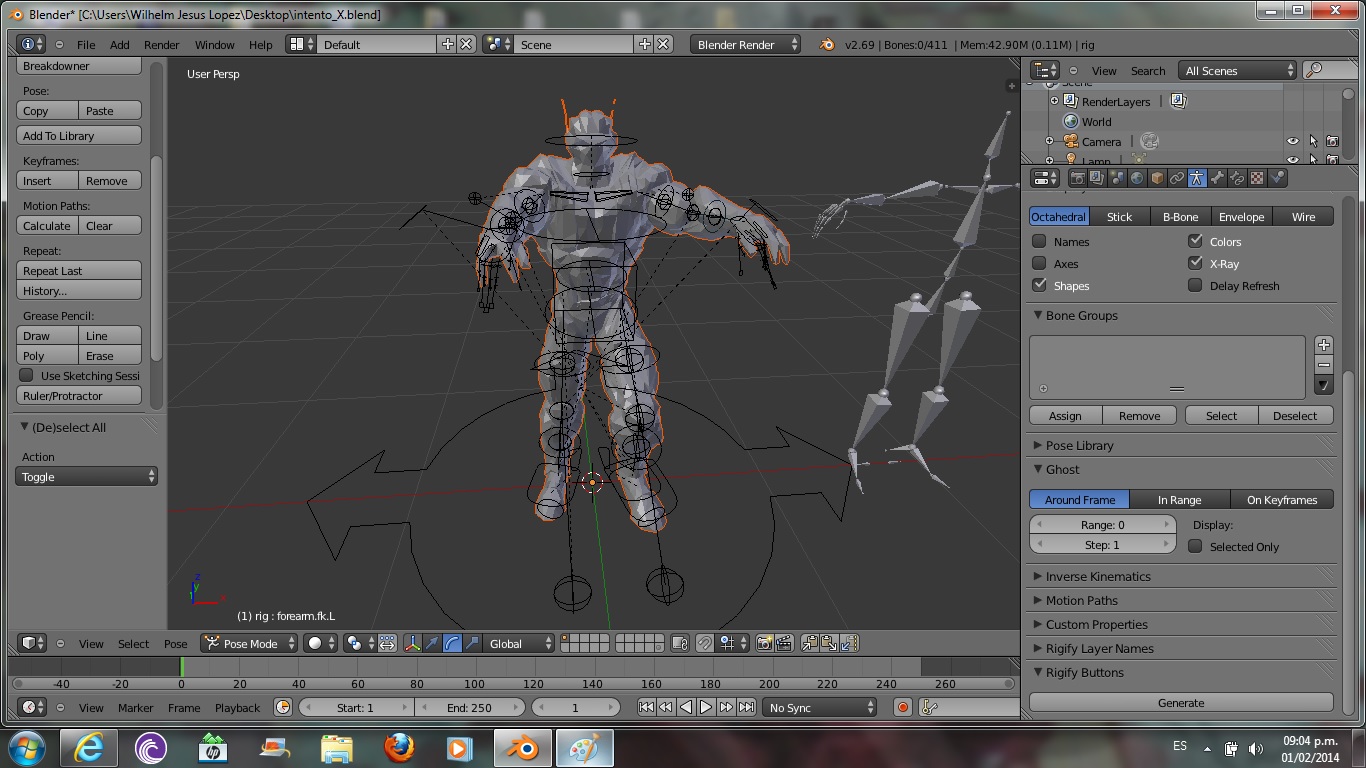

    Gracias por toda tu ayuda Solimán, ya resolví el problema.
    No seguí ninguno de los paso que mencionamos anteriormente, lo resolví de la siguiente manera:
    Primero, regrese a mi archivo del ZBrush y en lugar de solo decimarlo, le aplique una DynaMesh y después la decime, me quedo una Maya a mi parecer un poco más uniforme, después volví a hacer todo el proceso de cargarlo al Blender, colocarle el armature, colocar los puntos donde deberían ir y al enparentarlos. VUALA, quedo de lujo, aun no sé muy bien cómo hacer posturas con él, pero ya logre moverlo, gracias nuevamente por tu ayuda.
    Te paso una imagen de cómo quedo el riggeado.
Nombre: rig final.jpg
Visitas: 341
Tamaño: 262.8 KB
    Ahí le tengo movido los brazos y la pierna derecha.

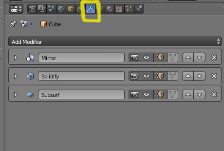

    Las imágenes que has subido No son los modificadores, son de los Object Data.
    Los modificadores están en el que tiene la figura de una llave fija.
