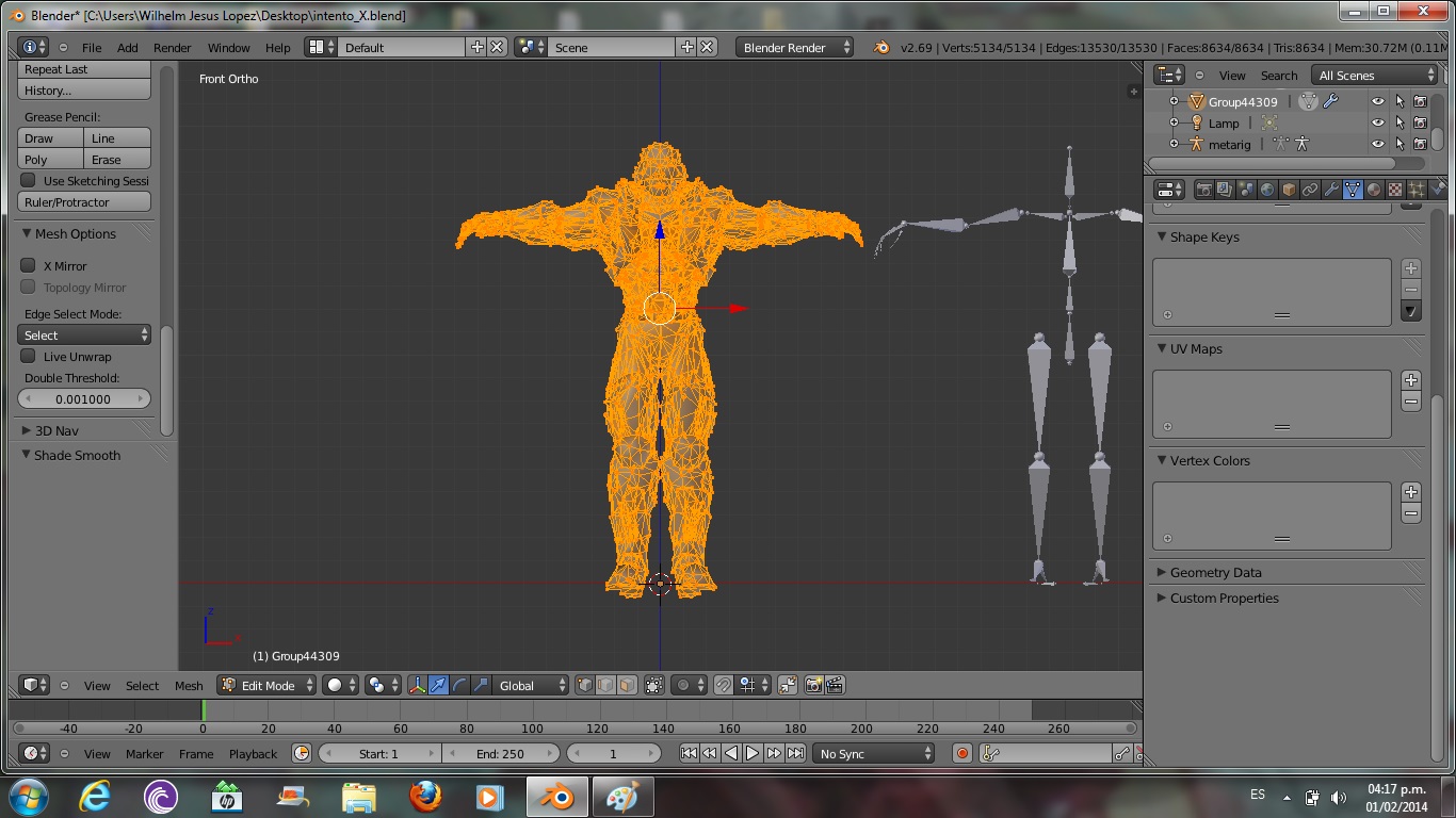

    Ese video ya lo hice y aun así, el mío no se corrige, mira no pude grabar el video, pero te dejo esta imagen de cómo se ve la malla y veas que no tiene modificador alguno, quizá ahí puedas ver si en algo estoy fallando.
Nombre: malla.jpg
Visitas: 222
Tamaño: 249.2 KB

    Lo siento aquí se ven los demás modificadores en la imagen anterior no se veían todos.
Nombre: malla.jpg
Visitas: 219
Tamaño: 250.0 KB

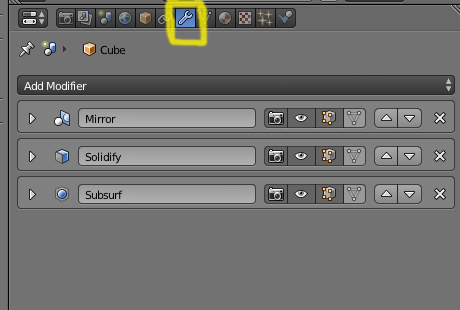

    Me alegro de que lo hayas solucionado, pero de todas formas, creo que no has entendido lo que te dije.
    Las imágenes que has subido No son los modificadores, son de los Object Data.
    Los modificadores están en el que tiene la figura de una llave fija.
Nombre: Modificadores.jpg
Visitas: 547
Tamaño: 63.8 KB
