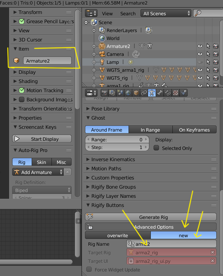

    Hola buenas estoy haciendo un proyecto con dos personajes que quiero animar, para dejarlos en una pose, utilizo el addon de Rigibody en la versión 2.79 de Blender, cuando creo el esqueleto y le doy generar el Rig no hay prolema, pero si pongo otro esqueleto y le vuelvo a dar a generar el Rig del segundo esqueleto me lo genera en el otro esqueleto y me está volviendo loco.
    Alguien sabe por qué? O cómo puedo poner dos rigs en la misma escena? Gracias de ante mano. Saludos.

    Es que tienes la opción por defecto que es la de sobrescribir, eso quiere decir, que tendrás que ponerles nombre a las armatures y a los rigs en el botón que hay debajo del generador que se llama Opciones avanzadas.
    Hay que coger la costumbre de nombrar todo, tanto los objetos como los materiales, texturas.

    Muchas gracias Solimán, ara todo cobra sentido.
