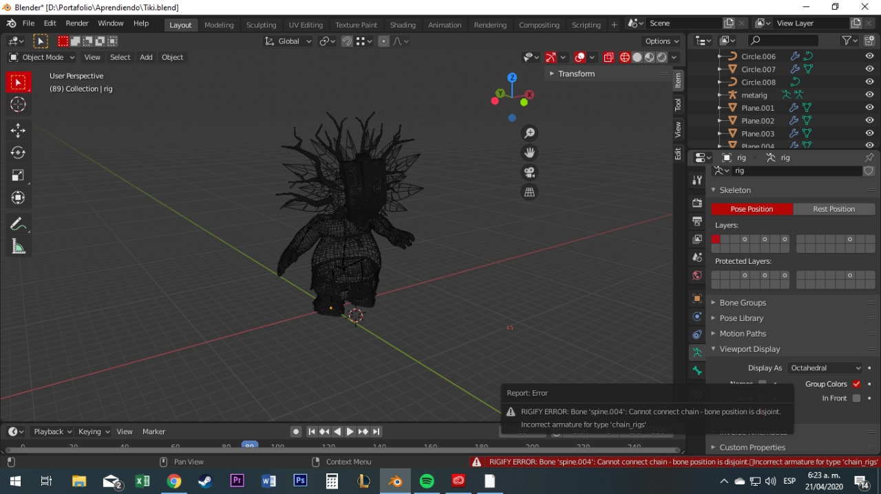

    Rigify error en armature Blender
    Hice mi armadura le puse los huesos correspondientes y a la hora de generar el Rig me sale ese error: Rigify error: Bone cannot connect chain - bone position is disjoint. Incorrect armature for type chain rigs
    ¿Qué puedo hacer?

    Pues ya te lo pone, que el hueso llamado "spine.004" no está bien conectado. El Rigify suele tener esos errores. La armature debe estar de una forma predeterminada para que funcione bien.

    Pero entonces, yo saqué la armature normal y solo eliminé algunos huesos, de resto todo lo puse normal, lo que he notado es que los grupos de vértice X no se formaron y la verdad no sé qué debo hacer.

    Si borras huesos es cuando te da el problema. Prueba a ocultarlos o quitarles la opción de DEFORM pero sin borrarlo.
    Si borras un hueso que está emparentado a otro es cuando te crea el problema.
