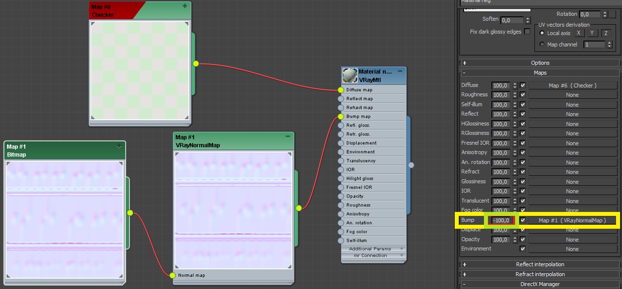

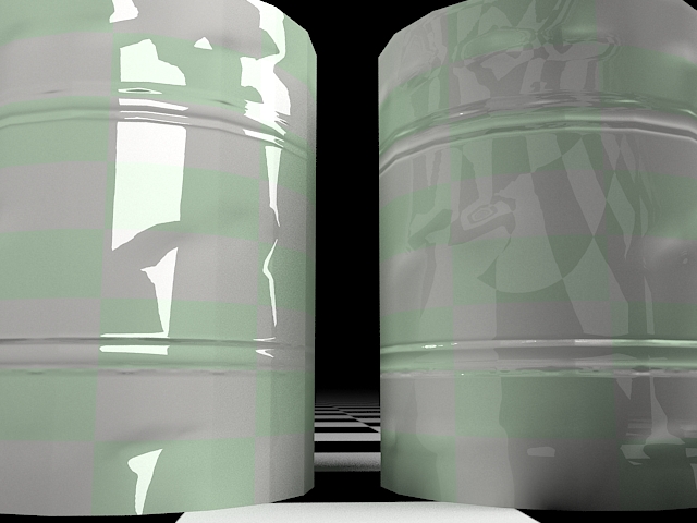

    Hola baje tu imagen y le di un valor de -100 en bump (por default está en 30 positivo). El objeto de la izquierda lo tiene en los -100 y el de la derecha en 100. Saludos y espero sea eso.
