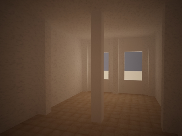

    Les paso a contar he diseñado este interior, en el cual quiero practicar y que me ayuden a mejorar, la forma de trabajo.
    Quiero empezar a meterle Evermotion - tanto mobiliario como plantas - pero sabrán que estos modelos ya vienen con sus texturas. Me gustaría alguno que tenga ganas y tiempo me explique o que me ayude a recordar cómo usarlos. Y como convertirlos en Proxies, que tengo entendido eso ayuda a mejorar la movilidad de los objetos.

    Listo. Pude.

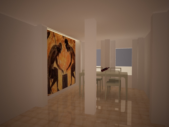

    Bueno aquí les voy dejando adelantos del espacio que voy trabajando y experimentando.
    Escucho y estoy abierto a consejos.
