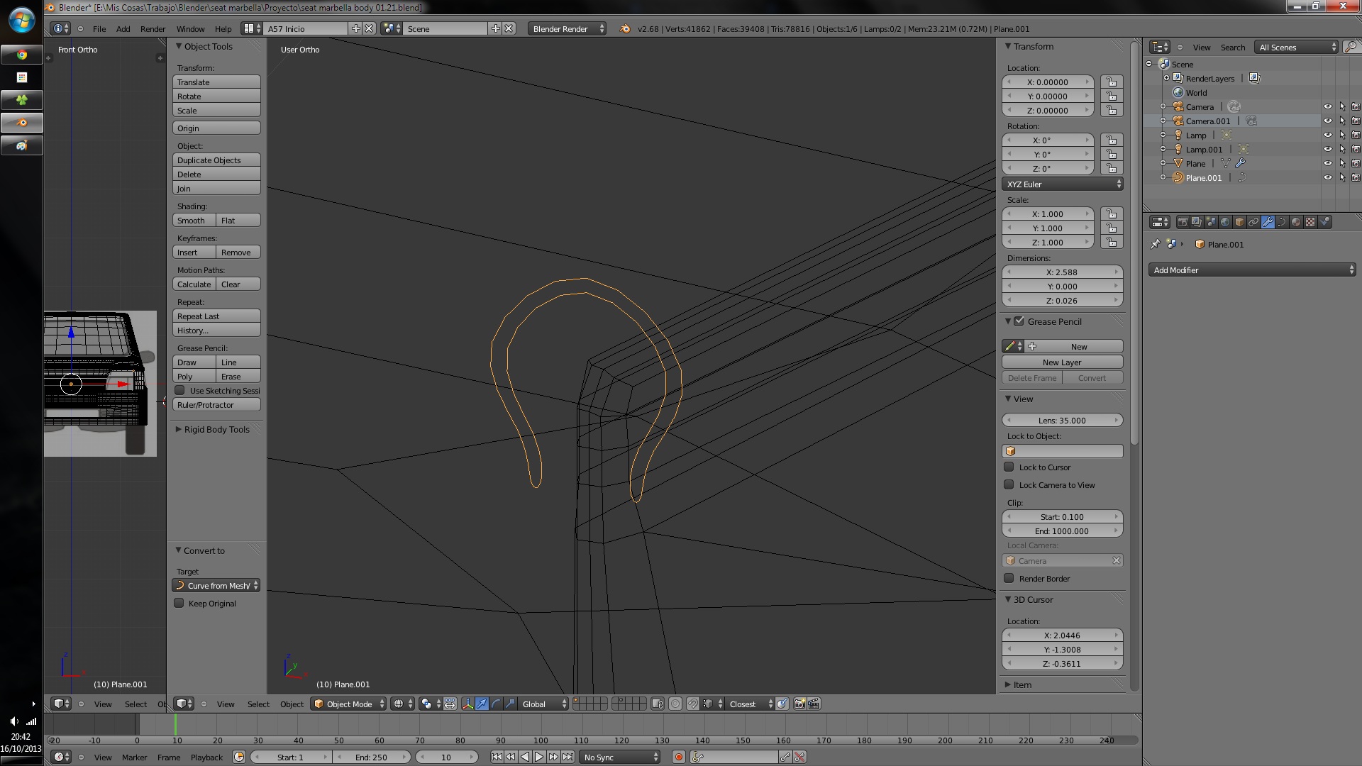

    Gracias a los dos, lo estoy haciendo de la forma en que me dices Tonilluch y es bastante fácil, es justo lo que buscaba. Pero estoy teniendo un problema y no he podido dar por ahora con la forma de solucionarlo, os muestro con detalle:
    Éste es el modelo, no hay muchas variables en la escena, es relativamente sencilla, un par de luces, cámaras y el coche por ahora es una sola Maya u objeto (si la lío con algún tecnicismo no os sorprendais que soy muy novato aún). Está hecho a base de planos y los únicos modificadores que he aplicado a el objeto son el espejo y la subdivisión:
Nombre: problema 01.jpg
Visitas: 354
Tamaño: 553.7 KB

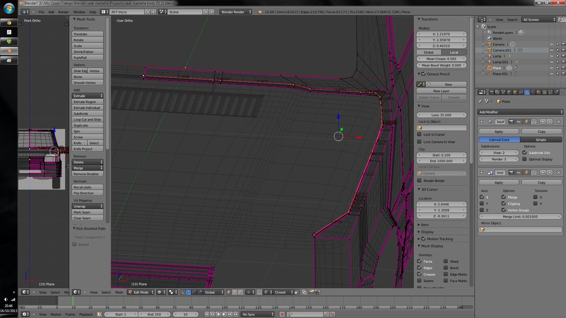

    A continuación me dispongo a separar de la Maya (P), convertir a curva (Alt C) la sección de la goma protectora;.

    Duplicar el Edge loop (Shift D) de la carrocería, separarlo de la Maya (y es justo aquí cuando algo me ha parecido un poco extraño) para luego convertirlo a curva también:

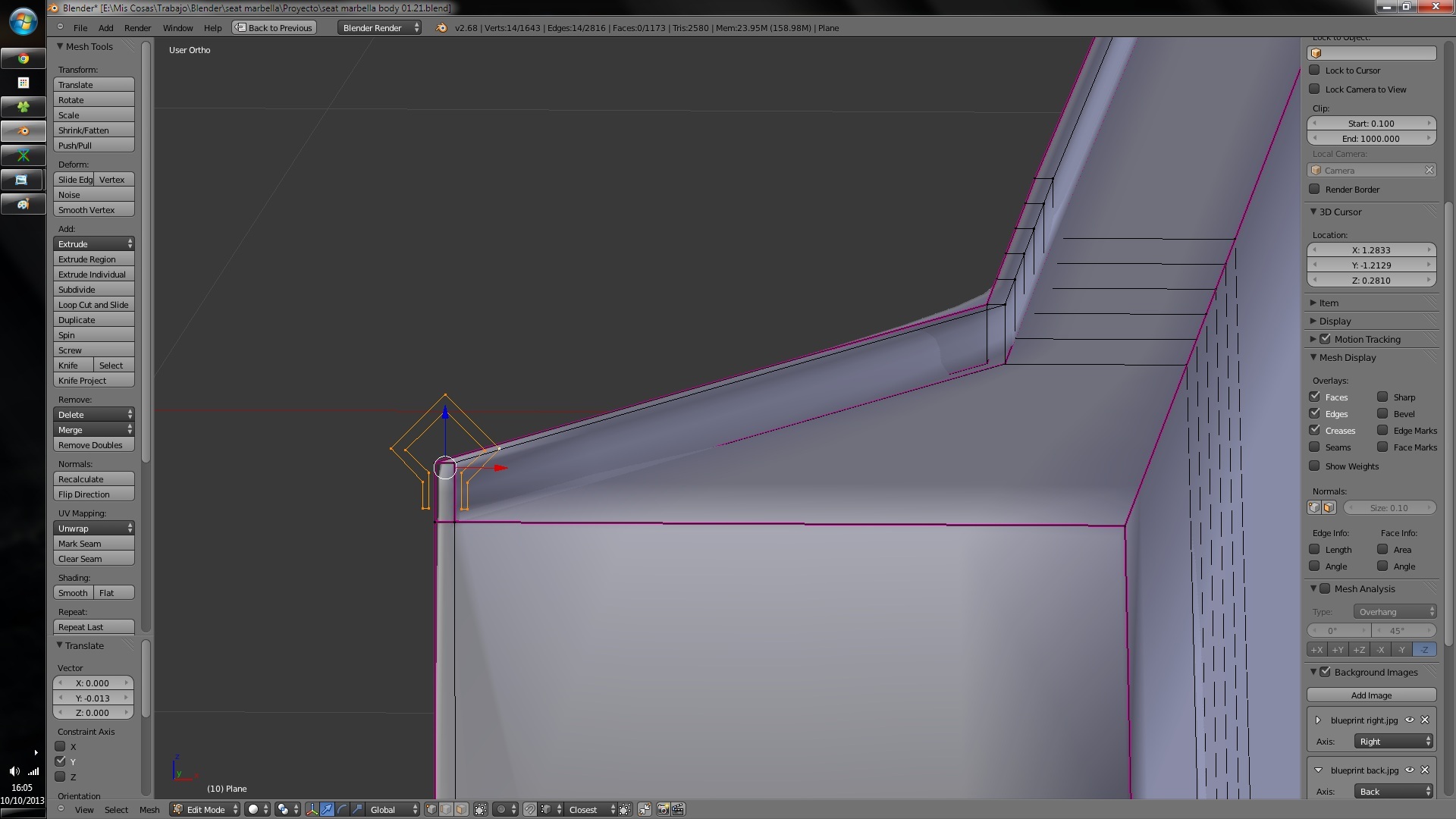

    Como veis, al separar de la Maya el Edge loop que se acaba de duplicar pues en Object mode parece que los ejes no llegan hasta dónde deberían, aunque luego entro en Edit mode y parece que todo está correcto. Acto seguido selecciono como Bevel object a la sección de la goma protectora y me pinta este cuadro.:
Nombre: problema 07.jpg
Visitas: 346
Tamaño: 470.2 KB
    Y yo: Sal de mi ordenador Baphomet.
    En fin, el resultado tiene unas dimensiones diferentes y lo que ha hecho en medio no sé de dónde se lo ha sacado. Lo he intentado muchas veces, también he probado aplicando los modificadores antes de hacer esto por si acaso y no ha resultado, hice un modelo muy sencillo desde nuevo imitando un poco lo que había en este (mismos modificadores, planos parecidos y algunos Edge con valor en crease y ahí sí que funcionó todo bien.

    Buenos días muchachos, he podido solucionar el problema, estoy intentando entender cómo, pero ahora solo me sale hacerlo bien.
    Creo que tenía la sección de la goma protectora duplicada a modo de espejo sin darme cuenta porque la cree dentro de la Maya de la carrocería en la qué tenía activado este modificador. Por otra parte, el problema qué se apreciaba en la 5ª captura, se solucionaba aplicando el modificador mirror en la nueva Maya (desaparece la división central que se ve) y luego para terminar hay que ajustar manualmente la posición del último vértice de la curva para qué encaje con el final de la rebaba de la carrocería del coche (cosas de usar la subdivisión con el modo Catmull-Clark, si se selecciona el modo Simple esto último no sucede, pero apenas suaviza las curvas del Edge loop así). Saludos.
