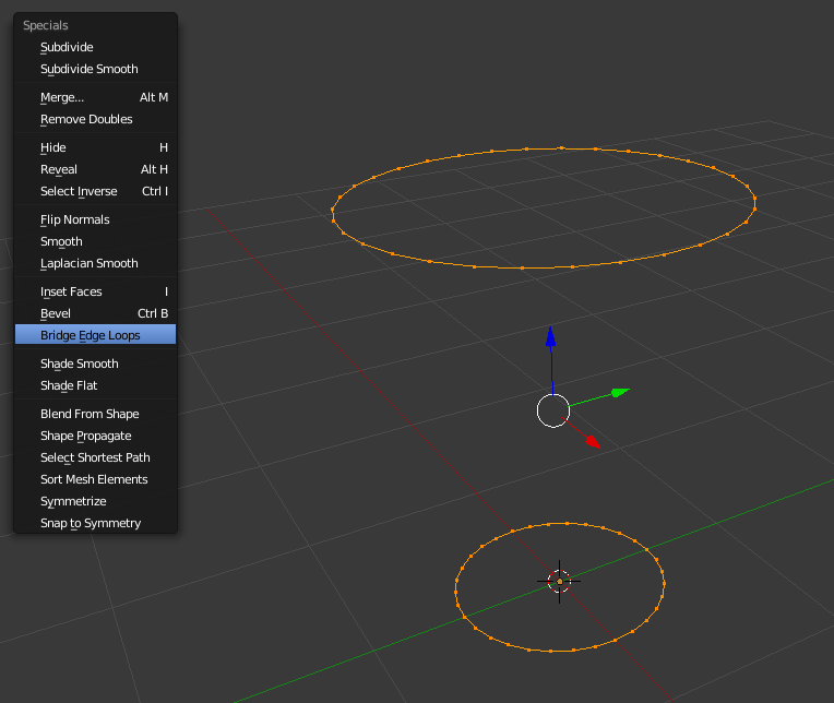

    Hola. Es muy fácil, mira: crea primero un círculo, no Bézier ni con nurbs, de malla normal y corriente, dale el diámetro que necesites. Duplícalo y muévelo en Z hasta la posición que quieras. Dale a este segundo círculo las medidas que necesites. Después selecciona los dos círculos y con CTRL-J los unes en un mismo objeto. Entra en modo edición, selecciona todos los vértices, pulsa W y dale a bridge Edge lop. Y listo.
Nombre: Captura de pantalla de 2013-10-17 13:35:06.png
Visitas: 1175
Tamaño: 45.6 KB
    Saludos.

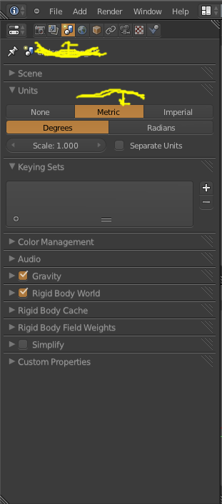

    Me imagino que tendrás que darle a ese botón, para qué se cuente en unidades metricas. En la barra de herramientas (tecla T) de la parte inferior, se suele especificar cuando creas un objeto ciertas medidas.
    Buena cosa esto del Blender

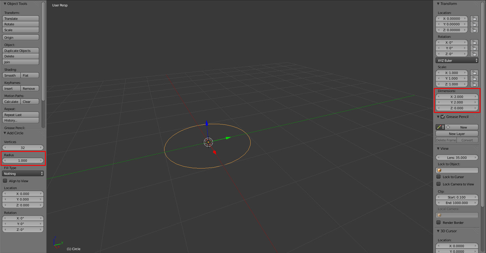

    Lo puedes hacer de dos formas:
Nombre: dimensiones.jpg
Visitas: 767
Tamaño: 89.3 KB
    La primera es con el panel de la izquierda (tecla T). Nada más añadir un objeto, ahí siempre te saldrán algunas opciones para configurar este objeto. En el caso de añadir un círculo ahí podrás ajustar el radio. Estas opciones desaparecerán una vez sigas trabajando.
    La segunda opción, siempre presente, es con el panel de propiedades de la derecha (tecla n), dónde tienes la dimensiones del objeto. En este caso como es un objeto plano, sólo tienes que dar dimensiones a X e Y. Saludos.
